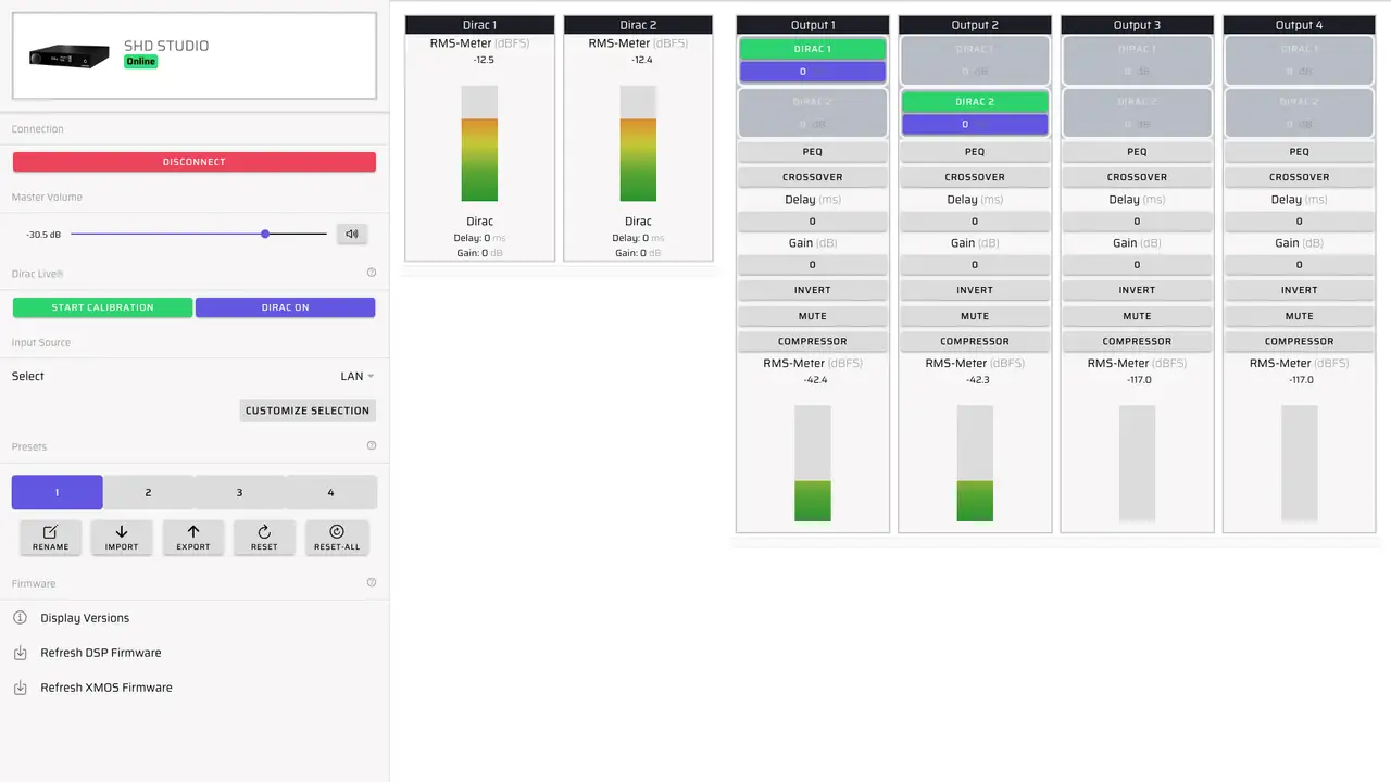

bluenote Inviato 1 Marzo 2025 Condividi Inviato 1 Marzo 2025 9 minuti fa, gianventu ha scritto: @bluenote Se descrivi la catena, vediamo di capirci qualcosa. Utilizzi uno o due dac? Hai un pre ed utilizzi i pre out per l'ampli che pilota i sub? Oppure stai utilizzando solo il minidsp collegato ai finali? Dirac senza filtri non si dovrebbe attivare e comunque decidi sempre la finestra di intervento sulle frequenze a cui vuoi che il processore intervenga. Non processa i dsd, è limitato ai 24/192. Minipc con roon e hqplayer. Collegamento in usb al minidsp shd studio che esce in digitale aes/ebu verso il dac principale, Aqua La Scala, e sul dac per il sub che e' un smsl do200 mi pare. Il dac principale e' collegato a un integrato Mastersound con le 845 che amplifica delle Cessaro Affascinate, tre vie a tromba, woofer con caricamento a tromba posteriore. Nel mio attuale ambiente, quasinquadrato, sotto i 40-45hz la risposta dei diffusori cala sensibilmente. Il sub e' un Rel Carbon Special attivo. Link al commento https://melius.club/topic/24182-passaggio-a-correzione-attiva-dellambiente-con-dirac-live/page/5/#findComment-1450265 Condividi su altri siti Altre opzioni di condivisione...

bluenote Inviato 1 Marzo 2025 Condividi Inviato 1 Marzo 2025 14 minuti fa, gianventu ha scritto: Se si attiva senza la presenza di filtri, comunque attenua il segnale di 10/15db (regolabile) per proteggere dal clipping. Probabilmente ho impostato male nella pagina del routing, perche' 10-15 db di differenza si avvertirebbero facilmente. Link al commento https://melius.club/topic/24182-passaggio-a-correzione-attiva-dellambiente-con-dirac-live/page/5/#findComment-1450268 Condividi su altri siti Altre opzioni di condivisione...

gianventu Inviato 1 Marzo 2025 Condividi Inviato 1 Marzo 2025 2 minuti fa, bluenote ha scritto: Minipc con roon e hqplayer. Collegamento in usb al minidsp shd studio che esce in digitale aes/ebu verso il dac principale, Aqua La Scala, e sul dac per il sub che e' un smsl do200 mi pare. Il dac principale e' collegato a un integrato Mastersound con le 845 che amplifica delle Cessaro Affascinate, tre vie a tromba, woofer con caricamento a tromba posteriore. Nel mio attuale ambiente, quasinquadrato, sotto i 40-45hz la risposta dei diffusori cala sensibilmente. Il sub e' un Rel Carbon Special attivo. E' questa storia dei due dac che mi lascia perplesso. Non conosco bene il minidsp, @Nacchero potrà dirti di più, ma al momento che tu vai a fare una misurazione per Dirac, dovrai scegliere una scheda audio (dac) come uscita predefinita, non due, per cui o i sub o i satelliti, restano fuori. Questo a quanto mi risulta. Se invece il minidsp consente l'aggregazione tra due schede audio, il problema lo superi. Alztimenti vresti bisogno della versione di Dirac multichannel o bass control, ma prevede l'utilizzo o di un dac multicanale, o di un processore multicanale o di un pre tipo il NAD M66. Link al commento https://melius.club/topic/24182-passaggio-a-correzione-attiva-dellambiente-con-dirac-live/page/5/#findComment-1450275 Condividi su altri siti Altre opzioni di condivisione...

bluenote Inviato 1 Marzo 2025 Condividi Inviato 1 Marzo 2025 33 minuti fa, gianventu ha scritto: E' questa storia dei due dac che mi lascia perplesso. Non conosco bene il minidsp, @Nacchero potrà dirti di più, ma al momento che tu vai a fare una misurazione per Dirac, dovrai scegliere una scheda audio (dac) come uscita predefinita, non due, per cui o i sub o i satelliti, restano fuori. Questo a quanto mi risulta. Se invece il minidsp consente l'aggregazione tra due schede audio, il problema lo superi. Alztimenti vresti bisogno della versione di Dirac multichannel o bass control, ma prevede l'utilizzo o di un dac multicanale, o di un processore multicanale o di un pre tipo il NAD M66. La prima uscita aes/ebu è per i canali 1 e 2 mentre la seconda per 3 e 4 e sono entrambe attivabili. Quindi credo che la cosa sia fattibile Link al commento https://melius.club/topic/24182-passaggio-a-correzione-attiva-dellambiente-con-dirac-live/page/5/#findComment-1450300 Condividi su altri siti Altre opzioni di condivisione...

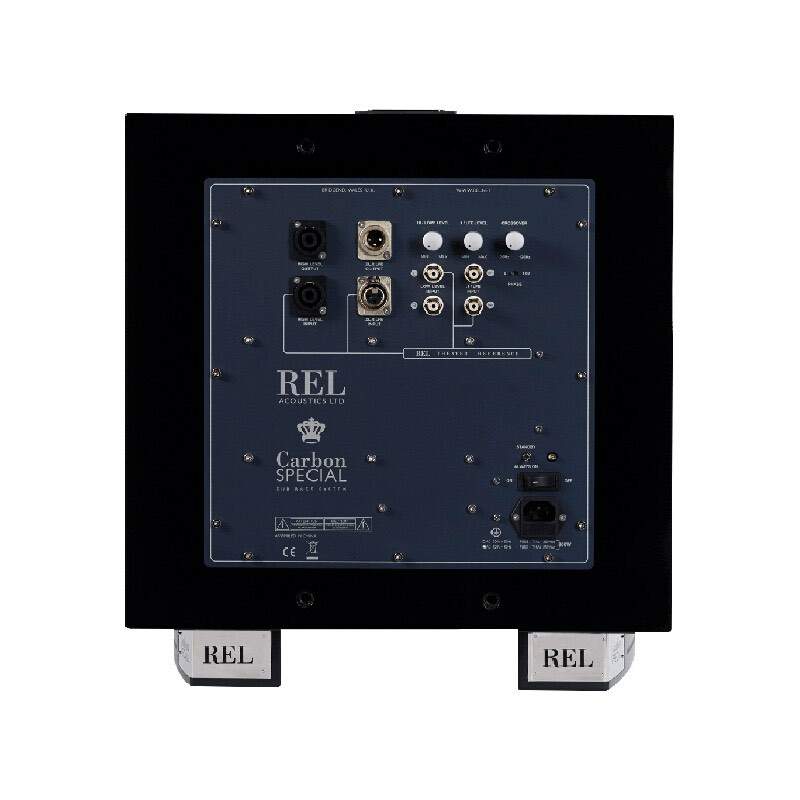

bluenote Inviato 1 Marzo 2025 Condividi Inviato 1 Marzo 2025 @gianventu Allora, il Rel e' un sub "analogico", nel senso che non ha dsp, anzi la casa dichiara che i loro sub non hanno bisogno di dsp. Io qualche dubbio ce l'ho, motivo per cui ho optato per un dsp digitale esterno. Sul Rel lascero' il crossover alla massima frequenza, 120hz, dando il compito di tagliare al minidsp. Comunque, il mio obiettivo principale era far lavorare l'amplificatore principale sui diffusori da una certa frequenza in su. Chi bazzica la multiamplificazione multivia sa quali grossi vantaggi si ottengono in questo modo. P.S. Lo Studio Shd NON ha covertitori interni, quindi nessuna uscita analogica da poter collegare all'ampli del sub. Ecco il motivo della presenza del secondo dac. Link al commento https://melius.club/topic/24182-passaggio-a-correzione-attiva-dellambiente-con-dirac-live/page/5/#findComment-1450331 Condividi su altri siti Altre opzioni di condivisione...

gianventu Inviato 1 Marzo 2025 Condividi Inviato 1 Marzo 2025 10 minuti fa, bluenote ha scritto: Lo Studio Shd NON ha covertitori interni, quindi nessuna uscita analogica da poter collegare all'ampli del sub. Ecco il motivo della presenza del secondo dac. Perdonami, mio errore: avevo capito tu avessi lo stesso minidsp del nacchero. Ora è chiaro. C'è da sperare che il tuo consenta l'aggregazione di schede audio, altrimenti è un bel problema per utilizzare Dirac e fare i tagli. 15 minuti fa, bluenote ha scritto: nel senso che non ha dsp, Ma una regolazione della frequenza di taglio sul pannello posteriore ce l'ha, per cui tu setti l'uscita del minidsp verso il smsl a gamma intera e regoli il taglio dal sub. Resta il problema di capire se è possibile l'aggregazione dei due dac per effettuare le misure. Link al commento https://melius.club/topic/24182-passaggio-a-correzione-attiva-dellambiente-con-dirac-live/page/5/#findComment-1450345 Condividi su altri siti Altre opzioni di condivisione...
bluenote Inviato 1 Marzo 2025 Condividi Inviato 1 Marzo 2025 14 minuti fa, gianventu ha scritto: Perdonami, mio errore: avevo capito tu avessi lo stesso minidsp del nacchero. Ora è chiaro. C'è da sperare che il tuo consenta l'aggregazione di schede audio, altrimenti è un bel problema per utilizzare Dirac e fare i tagli. Ma una regolazione della frequenza di taglio sul pannello posteriore ce l'ha, per cui tu setti l'uscita del minidsp verso il smsl a gamma intera e regoli il taglio dal sub. Resta il problema di capire se è possibile l'aggregazione dei due dac per effettuare le misure. Si, potrei farla anche sul Rel e non penso che avvertirei differenze. Ieri ho visto abbastanza velocemente la console (vedi foto web in basso) e col preset 3 ho notato che il segnale arrivava anche sull'output 3 e 4. Come si puo' vedere, ogni canale e' del tutto indipendente dall'altro. Link al commento https://melius.club/topic/24182-passaggio-a-correzione-attiva-dellambiente-con-dirac-live/page/5/#findComment-1450358 Condividi su altri siti Altre opzioni di condivisione...
