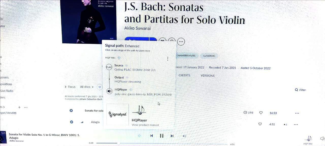

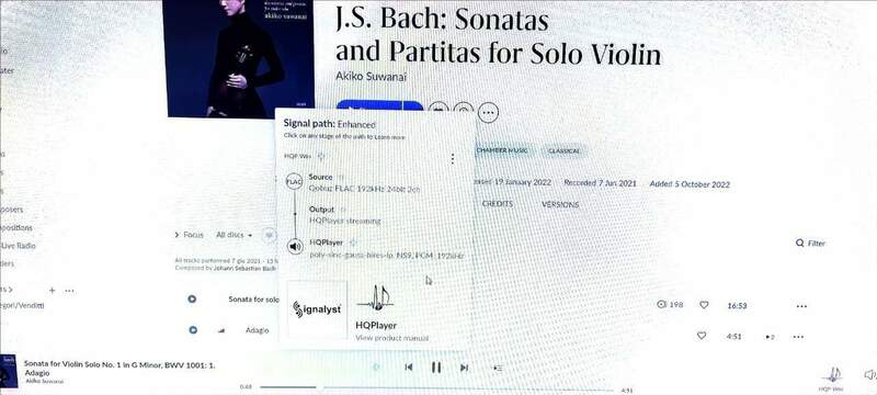

bluenote Inviato 1 Marzo 2025 Condividi Inviato 1 Marzo 2025 Mi sono perso su chi chiedeva se il minidsp agganciasse i files in formato 192khz. Ho appena provato e funziona. Forse con il nuovo firmware hanno alzato la soglia. Link al commento https://melius.club/topic/24182-passaggio-a-correzione-attiva-dellambiente-con-dirac-live/page/7/#findComment-1450525 Condividi su altri siti Altre opzioni di condivisione...
