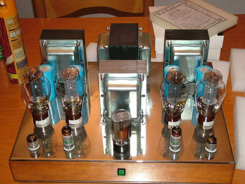

walge Inviato 12 Marzo 2025 Condividi Inviato 12 Marzo 2025 @OLIMPIA2 non ricordo se lo avevi visto anche a Milano Con i trafo di Ripley senza FB globale con la opzione di inserirlo su due valori tramite switch 25 anni fa! Con le ottime 417A come input e le quasi sconosciute ma prestanti 6463 come splitter. Con questo finale usai spesso le Billington Gold ( Shuguang) selezionate; ottime e durature Credo che te le ricordi pure tu. Walter Link al commento https://melius.club/topic/24205-klipsch-heresy-e-valvole-se-oppure-pp/page/3/#findComment-1459429 Condividi su altri siti Altre opzioni di condivisione...
OLIMPIA2 Inviato 12 Marzo 2025 Condividi Inviato 12 Marzo 2025 @walge si me lo ricordo, l'avevo ascoltato da Claudio. Bella elettronica! Link al commento https://melius.club/topic/24205-klipsch-heresy-e-valvole-se-oppure-pp/page/3/#findComment-1459432 Condividi su altri siti Altre opzioni di condivisione...
