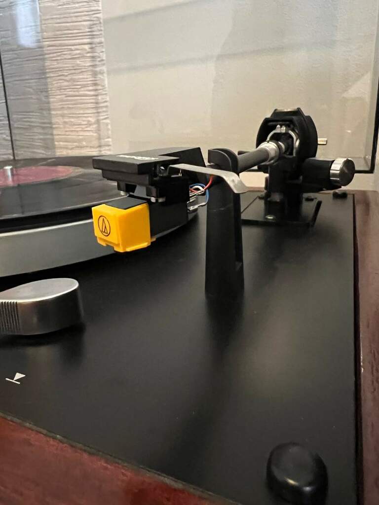

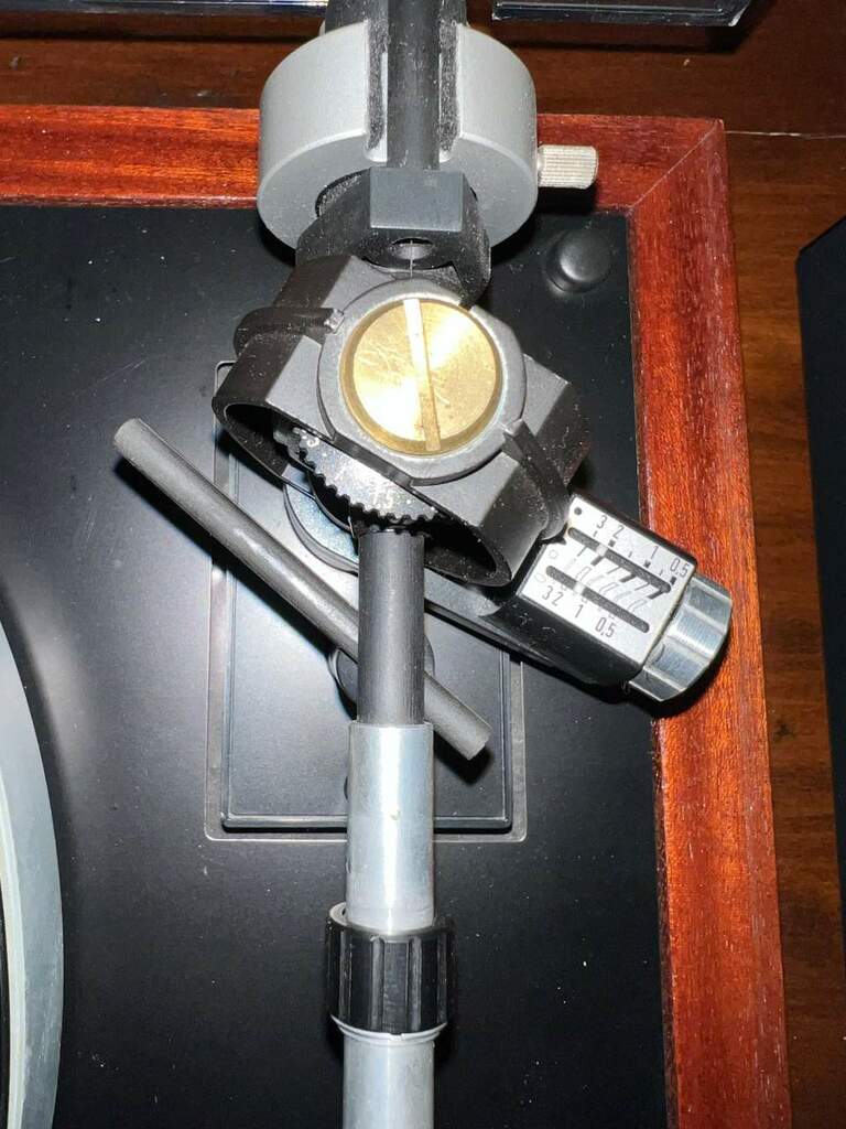

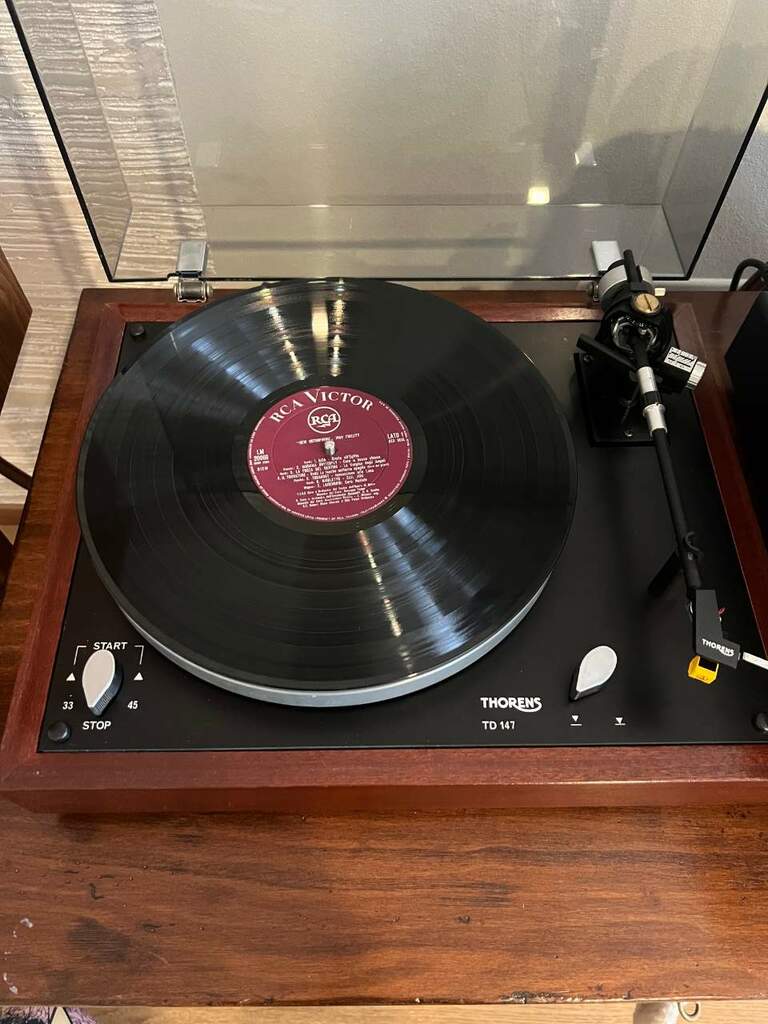

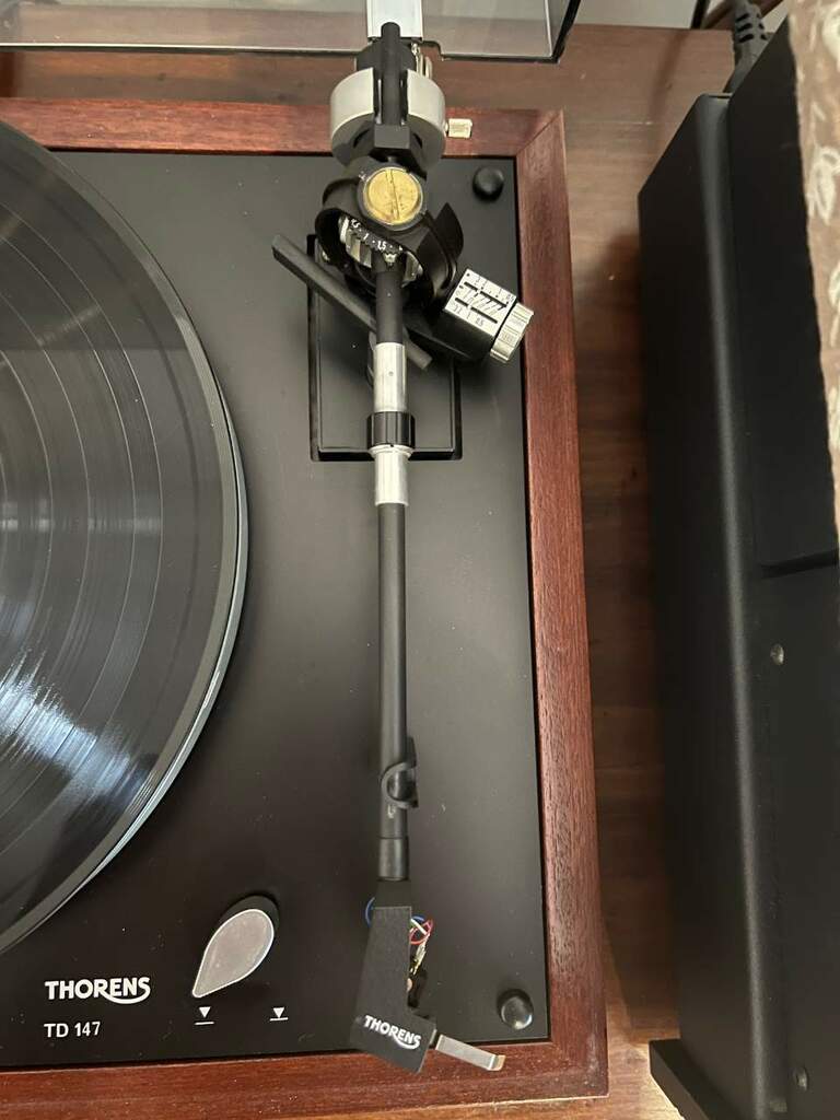

Jox79 Inviato 3 Marzo 2025 Autore Condividi Inviato 3 Marzo 2025 Grazie a tutti dei suggerimenti utilissimi per un neofita come me.. @cactus_atomo sono anche riuscito finalmente a fare alcune foto che condivido, così sapete indicarmi anche che braccio è montato e se la testina corrisponde a quella che già @Tronio aveva identificato come descrizione: Link al commento https://melius.club/topic/24211-giradischi-thorens-td147-parliamone/#findComment-1452095 Condividi su altri siti Altre opzioni di condivisione...
