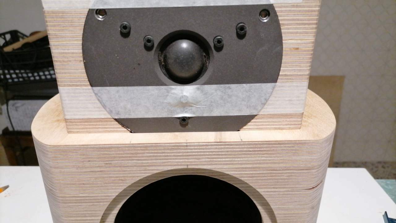

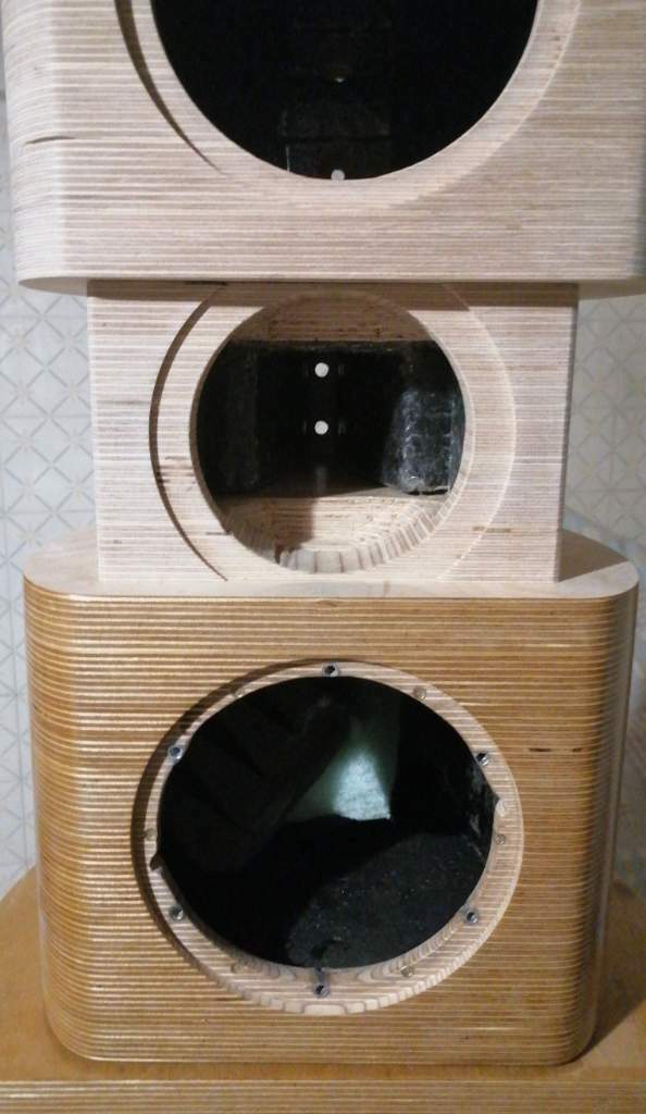

Dufay Inviato 18 Marzo 2025 Condividi Inviato 18 Marzo 2025 Allora misura doppio medio in serie. Solo per vedere i valori che serviranno più o meno va già quasi bene serve solo un condensatore un po' più piccolo. il tweeter andrà ovviamente in mezzo. Questa modifica oltre a migliorare la qualità sonora quasi sicuramente porterà l'impedenza ad un minimo più alto di 0.6 ohm cosa da non sottovalutare In bianco la misura con due medi in rosso con uno. 1 Link al commento https://melius.club/topic/24254-ascolti-a-casa-di-dufay/page/11/#findComment-1465689 Condividi su altri siti Altre opzioni di condivisione...

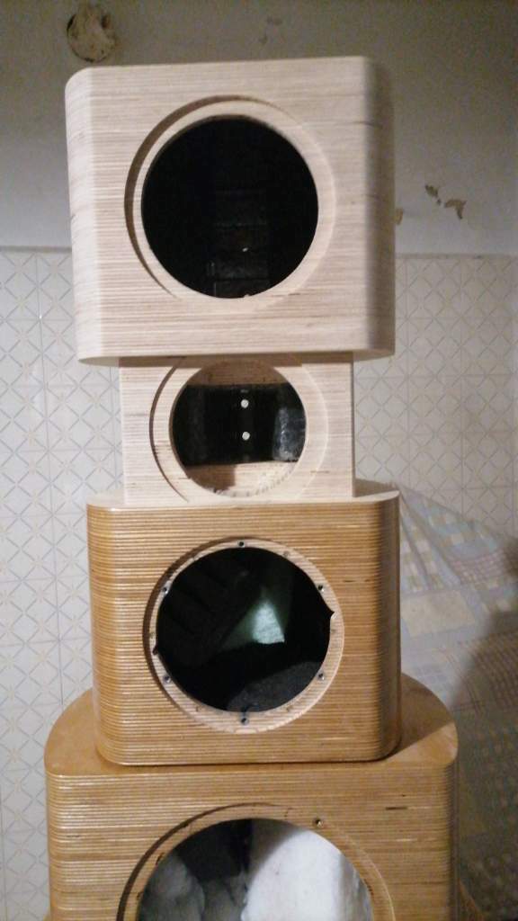

Dufay Inviato 18 Marzo 2025 Condividi Inviato 18 Marzo 2025 2 minuti fa, leosam ha scritto: @Dufay Grande Franco bel lavoro,non vedo l'ora di portarti tutto e iniziare a provare. In effetti anche solo per riuscire ad alzare l'impedenza e' una modifica che andava fatta,se poi suoneranno ancora meglio doppio gaudio!! L'estetica cambierà un poco... Ma puoi sempre togliere e mettere il medio con un filtro modificabile così ti diverti. 1 Link al commento https://melius.club/topic/24254-ascolti-a-casa-di-dufay/page/11/#findComment-1465749 Condividi su altri siti Altre opzioni di condivisione...
leosam Inviato 18 Marzo 2025 Autore Condividi Inviato 18 Marzo 2025 @Dufay Si,l'estetica non sara' piu' quella che avevo in mente, ma dopo aver sentito le migliorie dei sine cap da te non potevo esimermi da fare queste modifiche anche poi per l'impedenza. Il box del medio che andra' sopra il tweeter mi sembra comunque piuttosto stabile avendolo provato a casa,anche esteticamente non mi dispiace. Link al commento https://melius.club/topic/24254-ascolti-a-casa-di-dufay/page/11/#findComment-1465753 Condividi su altri siti Altre opzioni di condivisione...
Dufay Inviato 18 Marzo 2025 Condividi Inviato 18 Marzo 2025 18 minuti fa, leosam ha scritto: @Dufay Si,l'estetica non sara' piu' quella che avevo in mente, ma dopo aver sentito le migliorie dei sine cap da te non potevo esimermi da fare queste modifiche anche poi per l'impedenza. Il box del medio che andra' sopra il tweeter mi sembra comunque piuttosto stabile avendolo provato a casa,anche esteticamente non mi dispiace. Mi sembra di sì se ricordo però alla fine puoi anche incollarli definitivamente fra loro oppure trovare il modo di fissarli Link al commento https://melius.club/topic/24254-ascolti-a-casa-di-dufay/page/11/#findComment-1465762 Condividi su altri siti Altre opzioni di condivisione...
leosam Inviato 18 Marzo 2025 Autore Condividi Inviato 18 Marzo 2025 @Dufay I piedini che uso tra i box piu' piccoli hanno una bella forza aggrappante al limite,come dici tu,posso benissimo incollarli definitivamente tra di loro una volta trovata la giusta posizione del tweeter. Link al commento https://melius.club/topic/24254-ascolti-a-casa-di-dufay/page/11/#findComment-1465763 Condividi su altri siti Altre opzioni di condivisione...

Dufay Inviato 19 Marzo 2025 Condividi Inviato 19 Marzo 2025 46 minuti fa, joe845 ha scritto: @Dufay perchè con i due la risposta scende prima? G In parte perché il filtro deve ancora essere ritoccato ci vuole un condensatore un po' più piccolo ma devo smontare un po' di roba in parte perché sopra certe frequenze i due altoparlanti interferiscono fra loro facendo le stesse frequenze. Più stanno lontani più in basso comincia il problema.. La misura è fatta col microfono esattamente in mezzo tra i due altoparlanti spostandolo un po' su oppure un po' giù si creano molte più interferenze con una risposta molto meno lineare. Link al commento https://melius.club/topic/24254-ascolti-a-casa-di-dufay/page/11/#findComment-1465901 Condividi su altri siti Altre opzioni di condivisione...
pro61 Inviato 19 Marzo 2025 Condividi Inviato 19 Marzo 2025 @Dufay Ma una volta che ci hai messo il tw in mezzo, non si risolve? Link al commento https://melius.club/topic/24254-ascolti-a-casa-di-dufay/page/11/#findComment-1465909 Condividi su altri siti Altre opzioni di condivisione...
Dufay Inviato 19 Marzo 2025 Condividi Inviato 19 Marzo 2025 4 minuti fa, pro61 ha scritto: @Dufay Ma una volta che ci hai messo il tw in mezzo, non si risolve? Ovviamente si se non non lo farei.. Ma la dispersione verticale diventa diversa da prima. Insomma il suono cambia molto più di quanto uno si aspetti. C'è chi in questi sistemi con gli altoparlanti simmetrici usa pendenze alte e incroci bassi per ridurre proprio il problema delle interferenze ed avere la dispersione verticale migliore. Insomma se gli altoparlanti non arrivano a certe frequenze il problema interferenza non esiste più o è molto ridotto. Nella mia esperienza invece è possibile tranquillamente incrociare a pendenze non elevate e con incroci non particolarmente bassi senza avere in ambiente ad una certa distanza è più o meno il punto d'ascolto grossi problemi. Insomma la finestra verticale da ascolto rimane abbastanza ampia Link al commento https://melius.club/topic/24254-ascolti-a-casa-di-dufay/page/11/#findComment-1465916 Condividi su altri siti Altre opzioni di condivisione...
grisulea Inviato 19 Marzo 2025 Condividi Inviato 19 Marzo 2025 31 minuti fa, Dufay ha scritto: Ovviamente si se non non lo farei.. Improbabile. Col tw in mezzo aumenta la distanza e la situazione ovviamente peggiora, l'hai anche scritto. La geometria del diffusore farà il resto. Link al commento https://melius.club/topic/24254-ascolti-a-casa-di-dufay/page/11/#findComment-1465952 Condividi su altri siti Altre opzioni di condivisione...
Dufay Inviato 19 Marzo 2025 Condividi Inviato 19 Marzo 2025 5 minuti fa, grisulea ha scritto: Improbabile. Col tw in mezzo aumenta la distanza e la situazione ovviamente peggiora, l'hai anche scritto. La geometria del diffusore farà il resto. E suonerà peggio ovviamente no? Link al commento https://melius.club/topic/24254-ascolti-a-casa-di-dufay/page/11/#findComment-1465958 Condividi su altri siti Altre opzioni di condivisione...
