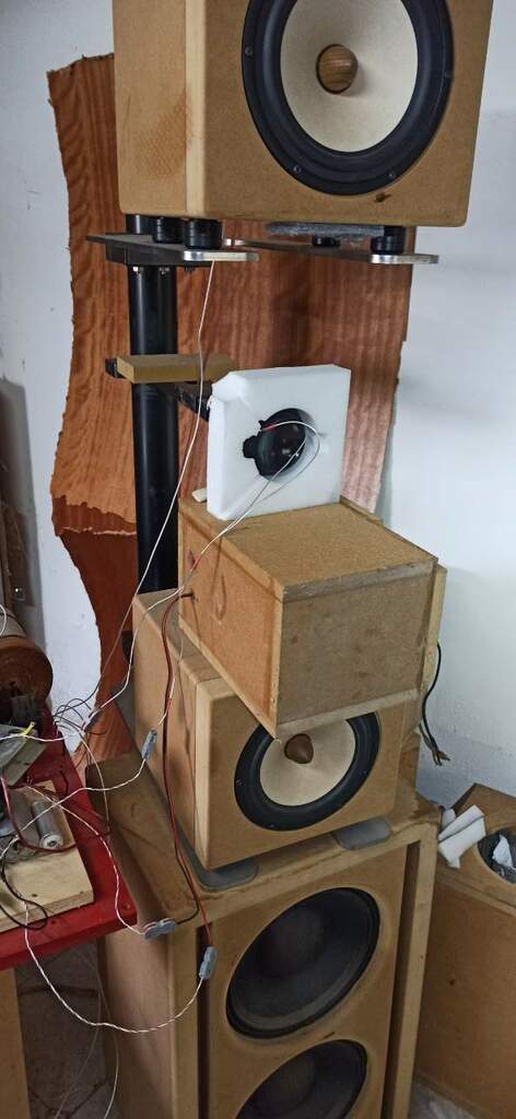

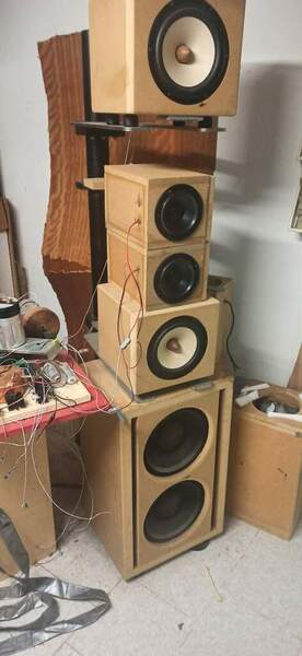

leosam Inviato 12 Marzo 2025 Autore Condividi Inviato 12 Marzo 2025 Nuovo aggiornamento delle prove che faremo da Franco la prima settimana di Aprile,abbiamo intenzione di aggiungere i suoi medi AT identici ai miei sopra i miei tweeter, in modo da avere una modulo tipo MTM collegandoli in serie (i medi) per portare l' impedenza piu' in alto e allo stesso momento aumentare anche la qualita' del suono, perche' si dovrebbe ottenere un'ambienza migliore cosi come il soundstage.Vedremo e riporteremo le nostre impressioni e le fredde misure dei risultati. Link al commento https://melius.club/topic/24254-ascolti-a-casa-di-dufay/page/9/#findComment-1459635 Condividi su altri siti Altre opzioni di condivisione...
Dufay Inviato 12 Marzo 2025 Condividi Inviato 12 Marzo 2025 16 minuti fa, leosam ha scritto: Nuovo aggiornamento delle prove che faremo da Franco la prima settimana di Aprile,abbiamo intenzione di aggiungere i suoi medi AT identici ai miei sopra i miei tweeter, in modo da avere una modulo tipo MTM collegandoli in serie (i medi) per portare l' impedenza piu' in alto e allo stesso momento aumentare anche la qualita' del suono, perche' si dovrebbe avere un scena 3D ancora migliore cosi come il soundstage.Vedremo e riporteremo le nostre impressioni e le fredde misure dei risultati. Visto che abbiamo tutto perché non provare le modifiche nel filtro sono molto semplici. Si può fare tutto al volo che è sempre la cosa migliore. Ora comunque l'equilibrio mi piace moltissimo ma c'è sempre un meglio ovviamente. 1 Link al commento https://melius.club/topic/24254-ascolti-a-casa-di-dufay/page/9/#findComment-1459645 Condividi su altri siti Altre opzioni di condivisione...

leosam Inviato 12 Marzo 2025 Autore Condividi Inviato 12 Marzo 2025 @Dufay Sicuramente sarebbe un vero peccato avere tutto il necessario e non provare eventuali migliorie. Vedremo,o meglio sentiremo (e misureremo)cosa ne uscira' fuori. Link al commento https://melius.club/topic/24254-ascolti-a-casa-di-dufay/page/9/#findComment-1459652 Condividi su altri siti Altre opzioni di condivisione...

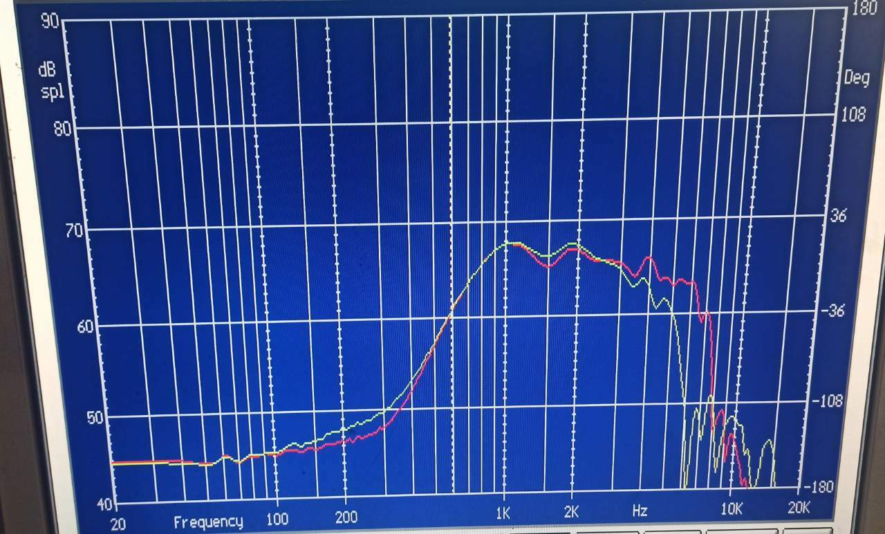

Dufay Inviato 12 Marzo 2025 Condividi Inviato 12 Marzo 2025 Qui intanto la risposra del medio audio technology senza e co il filtro nella cassa "vecchia" risultato praticamente perfetto ma ottenuto con un grande numero di componenti anche se solo tre in serie. 1 Link al commento https://melius.club/topic/24254-ascolti-a-casa-di-dufay/page/9/#findComment-1459664 Condividi su altri siti Altre opzioni di condivisione...

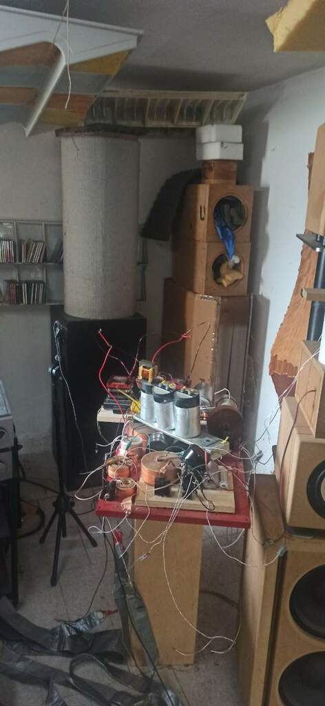

Dufay Inviato 12 Marzo 2025 Condividi Inviato 12 Marzo 2025 5 minuti fa, corrado ha scritto: Sì ma così facendo non si finisce mai, bisognerà fermarsi a un certo punto e godersi l'impianto ma soprattutto la musica. Poi vabbè son scelte, personalmente non mi piacciono i progetti "aperti". Se la prende col Giusto spirito è solo un godimento scopri sempre cose nuove. Nel frattempo si ascolta musica come non mai e lo sto facendo proprio ora con questo prototipo mezzo prototipo Link al commento https://melius.club/topic/24254-ascolti-a-casa-di-dufay/page/9/#findComment-1459695 Condividi su altri siti Altre opzioni di condivisione...
leosam Inviato 12 Marzo 2025 Autore Condividi Inviato 12 Marzo 2025 @corrado ciao Ero stufo di avere dei diffusori commerciali che sono invece dei sistemi chiusi per molti versi e ho cercato di cucirmi addosso il suono che piace a me,con gli altoparlanti che piu' mi convincono sonicamente in unione ai woofer e subwoofer pro che hanno ben pochi rivali al giorno d'oggi. Per ottenere tutto questo l'unica strada percorribile per me e' l'autocostruzione,ovvio pero' che prima o poi una traguardo finale si dovra' raggiungere,anche perche' oltre una certa misura comincia a diventare piu' un'ossessione che un piacere. Link al commento https://melius.club/topic/24254-ascolti-a-casa-di-dufay/page/9/#findComment-1459787 Condividi su altri siti Altre opzioni di condivisione...
