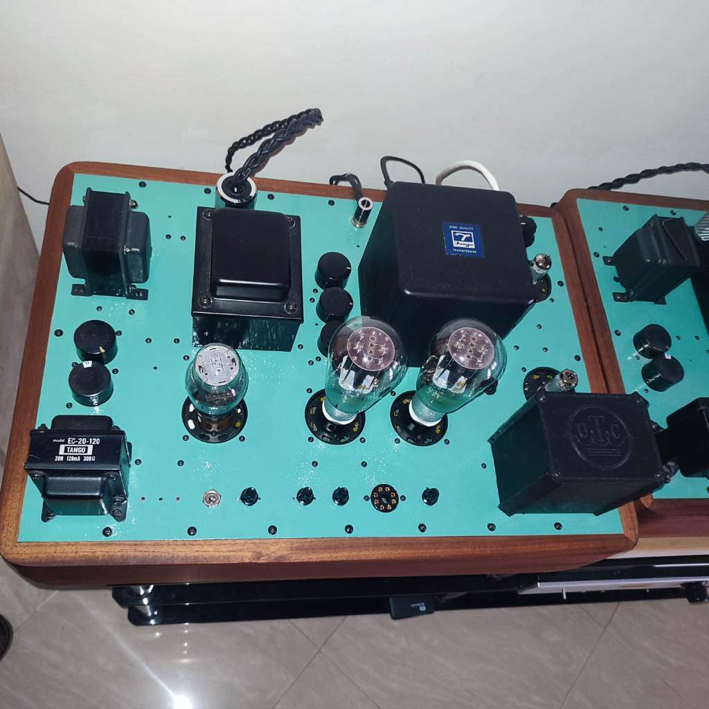

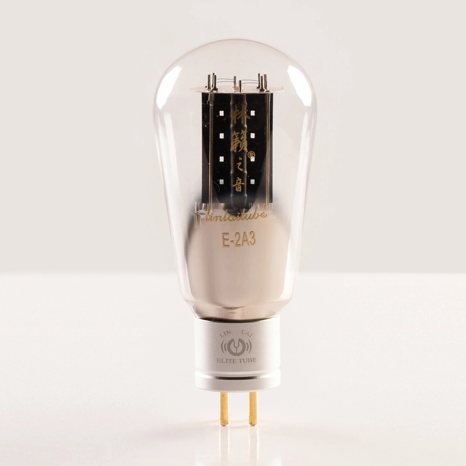

mariovalvola Inviato 1 Marzo 2025 Condividi Inviato 1 Marzo 2025 Ormai, le 2A3 NOS, oltretutto biplacca ( che intrinsecamente sono un compromesso avendo al loro interno due triodi in parallelo ), stanno diventando proibitive. Attualmente, pur avendo anche le NOS 2A3 monoplacca, ( meravigliose ma proibitive ), sto apprezzando le monoplacca cinesi Linlai in queste due versioni: Le replica WE ( il nome è stupido ). Sono delle 2A3 con una struttura ovviamente monoplacca ma con una struttura dei filamenti infinitamente più semplice. In sintesi sembrano delle 300B in miniatura. Filamenti con molla a balestra ( come nelle WE 300B ). Il suono, non è gonfio, cellulitico e un poco sfocato delle 2A3 biplacca ( anche NOS ). Risulta più aperto, arioso, analitico. Sulla durata non posso firmare nessuna fidejussione. Le altre che sto usando sono le E 2A3 sempre Linlai. il bulbo è globe. La struttura portante è simile alle famose "four pillar" Raytheon: di fatto lo stem sorregge quattro elementi portanti. la struttura interna, per il resto, è simile alle precedenti. Eccole nel mio giocattolo Le russe, ( quelle moderne ) non mi sono mai piaciute. 1 1 Link al commento https://melius.club/topic/24265-2a3-per-audio-innovation-the-first/#findComment-1450349 Condividi su altri siti Altre opzioni di condivisione...

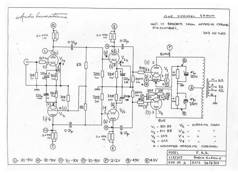

mariovalvola Inviato 1 Marzo 2025 Condividi Inviato 1 Marzo 2025 10 minuti fa, nteccu ha scritto: Grazie a tutti per le celeri risposte. Bastano due coppie, ciascuna "matched" o è importante che siano accoppiate tutte e quattro assieme? Oddio, all'atto pratico, viste le maglie larghe dei matching cinesi, prendine due coppie. Non trovo lo schema del First. Mi ricordo un bias automatico e un minimo di GNFB Link al commento https://melius.club/topic/24265-2a3-per-audio-innovation-the-first/#findComment-1450403 Condividi su altri siti Altre opzioni di condivisione...

walge Inviato 1 Marzo 2025 Condividi Inviato 1 Marzo 2025 @nteccu lo schem, tienilo da parte 2 Link al commento https://melius.club/topic/24265-2a3-per-audio-innovation-the-first/#findComment-1450422 Condividi su altri siti Altre opzioni di condivisione...
