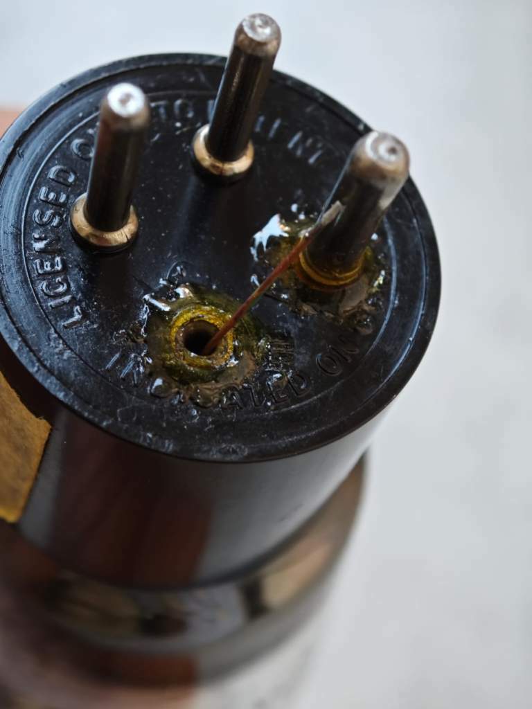

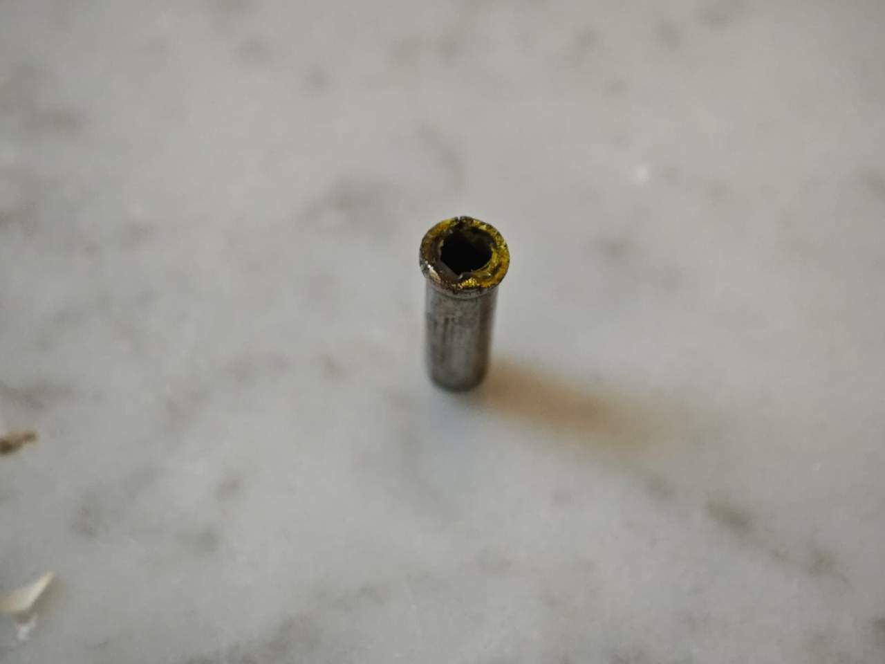

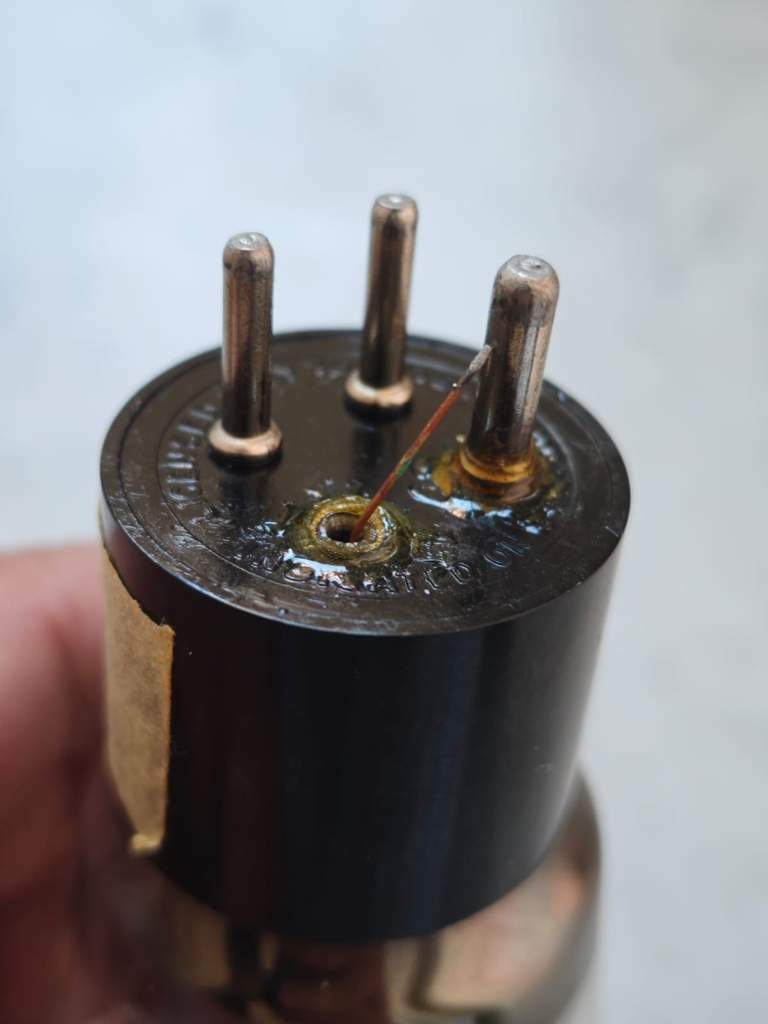

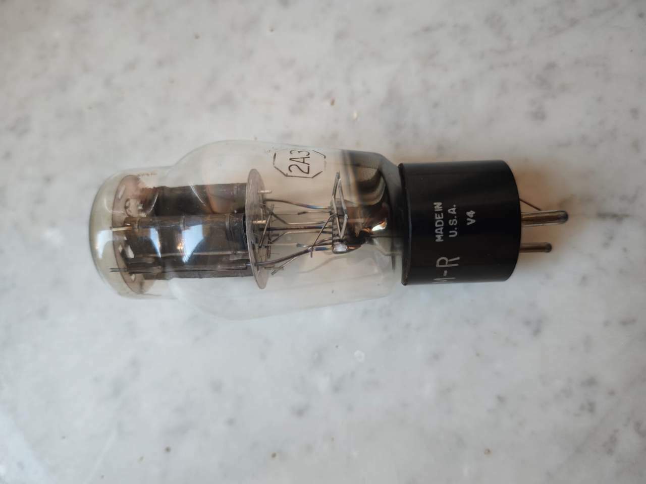

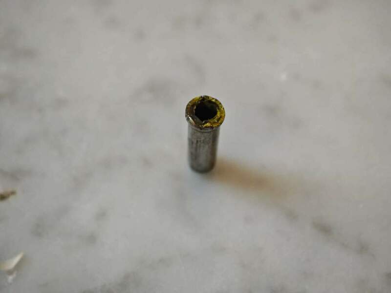

nteccu Inviato 9 Marzo 2025 Autore Condividi Inviato 9 Marzo 2025 Ecco qui le foto! Link al commento https://melius.club/topic/24265-2a3-per-audio-innovation-the-first/page/2/#findComment-1456954 Condividi su altri siti Altre opzioni di condivisione...
Gustavino Inviato 9 Marzo 2025 Condividi Inviato 9 Marzo 2025 @nteccu sei fortunato hai il filo , dissaldi gli altri fili scolli /rompi lo zoccolo ,cerca in rete come fare ,chiedi a Jacmusic trovi il collante che usa Emission Lab e probabilmente anche un nuovo zoccolo in ceramica 2A3 salvata 1 Link al commento https://melius.club/topic/24265-2a3-per-audio-innovation-the-first/page/2/#findComment-1456981 Condividi su altri siti Altre opzioni di condivisione...

Gustavino Inviato 9 Marzo 2025 Condividi Inviato 9 Marzo 2025 @nteccu i filini escono nel vetro come in quelle di segnale solo che in quelle sono già piedini ,dentro e' sottovuoto, lo zoccolo e' esterno serve solo per sorreggere i piedini saldati sulla punta ,succhia stagno e' un attimo ,piu delicato rimuovere lo zoccolo che e' incollato al vetro ... Link al commento https://melius.club/topic/24265-2a3-per-audio-innovation-the-first/page/2/#findComment-1457042 Condividi su altri siti Altre opzioni di condivisione...
Gustavino Inviato 9 Marzo 2025 Condividi Inviato 9 Marzo 2025 chiederei direttamente a Jackmusic con che sostanza aggredire x rimuovere il collante , o rompere/tagliare lo zoccolo 1 Link al commento https://melius.club/topic/24265-2a3-per-audio-innovation-the-first/page/2/#findComment-1457050 Condividi su altri siti Altre opzioni di condivisione...
walge Inviato 9 Marzo 2025 Condividi Inviato 9 Marzo 2025 @nteccu devi avere una ottima dissaldatrice così aspiri, scaldando, lo stagno che si intravede alla sommità dei pin Fatto questo con un pò di accortezza lo zoccolo dovrebbe venir via, magari forzando un pochino. Tieni presente che la colla all'interno è vecchia e poi dovrai comunque pulire la base di vetro. Non devi ne rompere ne tagliare. Ovviamente fai un segno con un pennarello indelebile anche sul vetro per la posizione dei fili nel nuovo zoccolo!!!!!!!!! https://reverb.com/it/item/56776200-4-pin-black-phenolic-nickel-tube-socket-base-for-300b-2a3-5z3-and-more-43381 1 Link al commento https://melius.club/topic/24265-2a3-per-audio-innovation-the-first/page/2/#findComment-1457054 Condividi su altri siti Altre opzioni di condivisione...
Gustavino Inviato 9 Marzo 2025 Condividi Inviato 9 Marzo 2025 @nteccu ti basta un normale succhia stagno manuale anche la piedinatura se ricordo bene rispetta quella dello zoccolo ,comunque dacci un occhio ovviamente http://www.emissionlabs.com/datasheets/glue.html 1 Link al commento https://melius.club/topic/24265-2a3-per-audio-innovation-the-first/page/2/#findComment-1457064 Condividi su altri siti Altre opzioni di condivisione...

mariovalvola Inviato 9 Marzo 2025 Condividi Inviato 9 Marzo 2025 @nteccu Il rischio, nel rimontaggio, potrebbe essere quello di invertire la griglia con l'anodo. Cerca di segnare i fili. 1 Link al commento https://melius.club/topic/24265-2a3-per-audio-innovation-the-first/page/2/#findComment-1457079 Condividi su altri siti Altre opzioni di condivisione...
