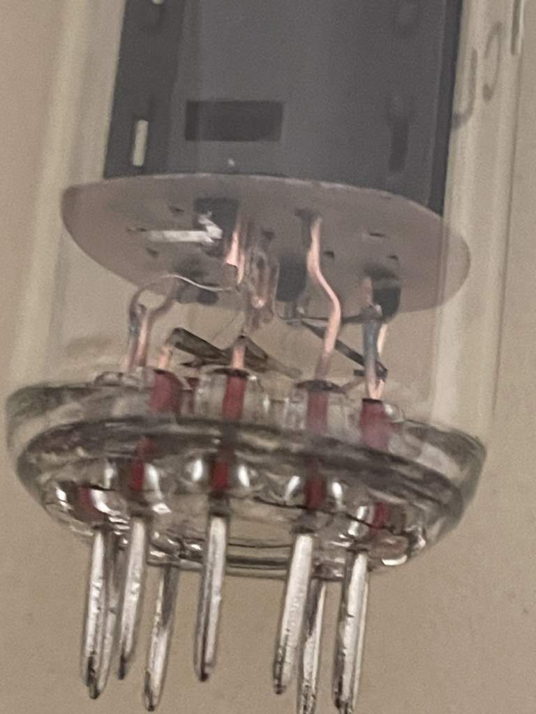

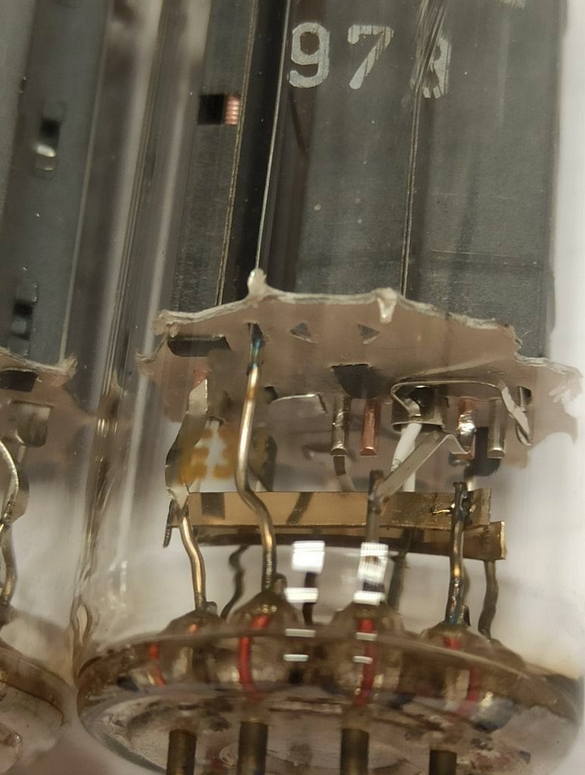

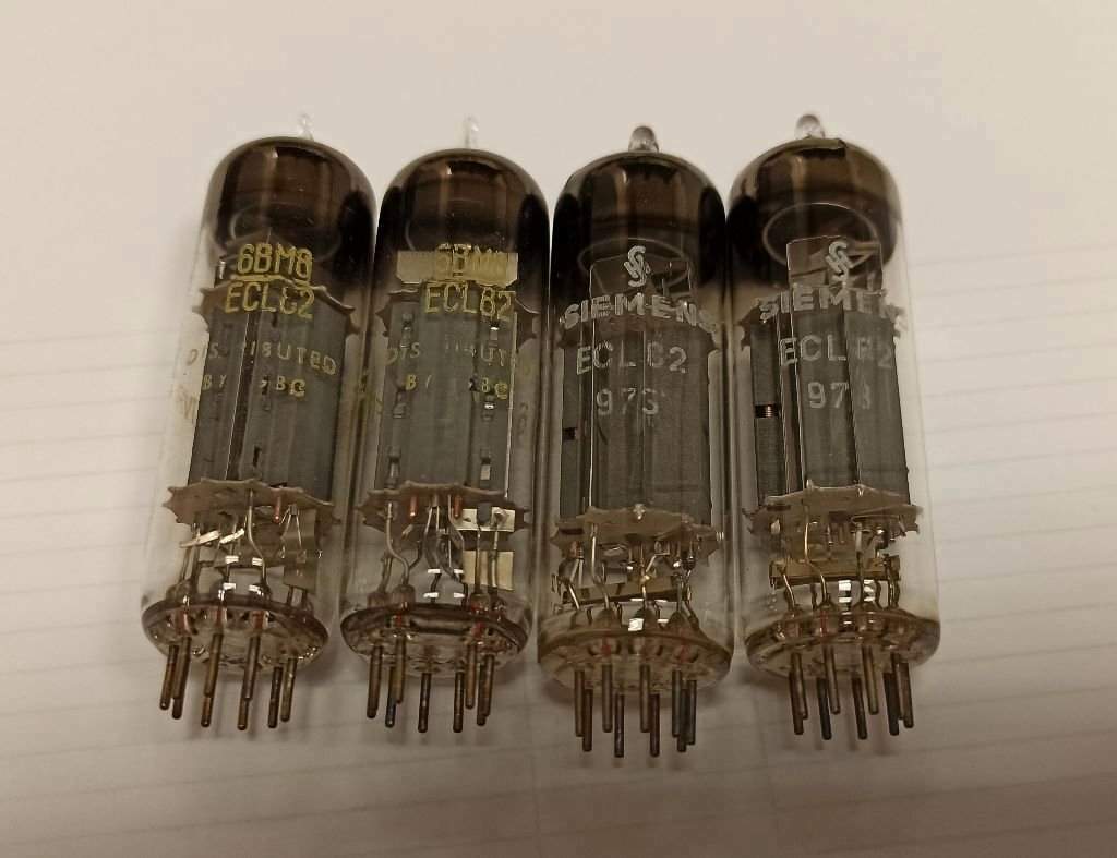

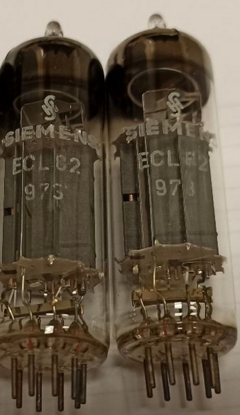

s4b0t488i0 Inviato 2 Marzo 2025 Condividi Inviato 2 Marzo 2025 Buongiorno, volevo sapere se queste ECL82 sono realmente siemens made in Germany. Hanno dei codici incisi sulvetro che io non sono in grado di decifrare. Grazie Link al commento https://melius.club/topic/24281-codici-valvole-siemens/ Condividi su altri siti Altre opzioni di condivisione...

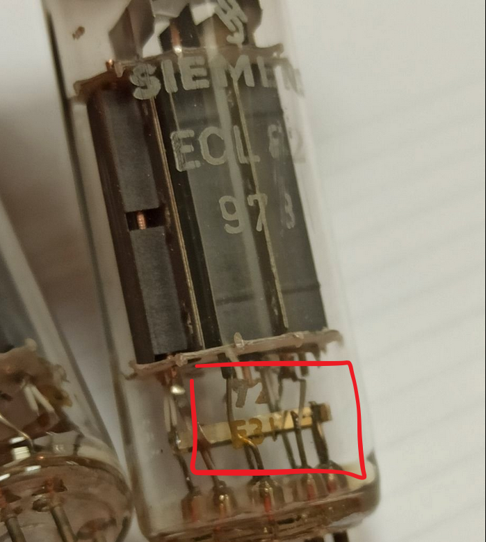

Eclipse Inviato 2 Marzo 2025 Condividi Inviato 2 Marzo 2025 Di norma le produzioni Siemens & Halske Germany dovrebbero riportare il simbolo “≠”. In foto mi sembra di vedere la lettera “E”, ma non vedo il codice nella parte superiore che, nel caso di produzione Siemens (Gruppo Philips), dovrebbe essere “0Gx” 1 Link al commento https://melius.club/topic/24281-codici-valvole-siemens/#findComment-1451238 Condividi su altri siti Altre opzioni di condivisione...
indifd Inviato 2 Marzo 2025 Condividi Inviato 2 Marzo 2025 @senek65 Seguo con più interesse altre discussioni ora poi mi fermo che è meglio (per me ) Grazie per la stima Link al commento https://melius.club/topic/24281-codici-valvole-siemens/#findComment-1451381 Condividi su altri siti Altre opzioni di condivisione...
indifd Inviato 2 Marzo 2025 Condividi Inviato 2 Marzo 2025 2 ore fa, Eclipse ha scritto: Di norma le produzioni Siemens & Halske Germany dovrebbero riportare il simbolo “≠" Corretto, ma non tutte sono marchiate con codici di produzioni in formato Gruppo Philips o Siemens 2 ore fa, Eclipse ha scritto: dovrebbe essere “0Gx” Ottimo, nel sistema di codifica Gruppo Philips le ECL82 possono avere due codici: a) "OG" b) "fK" 2 ore fa, Eclipse ha scritto: nel caso di produzione Siemens (Gruppo Philips), Se intendi che spesso Siemens ha utilizzato il sistema di codifica del Gruppo Philips è corretto, se intendi che Siemens era parte del Gruppo Philips non è corretto @Eclipse Ottimo intervento Link al commento https://melius.club/topic/24281-codici-valvole-siemens/#findComment-1451390 Condividi su altri siti Altre opzioni di condivisione...
s4b0t488i0 Inviato 2 Marzo 2025 Autore Condividi Inviato 2 Marzo 2025 quindi non sono siemens? Link al commento https://melius.club/topic/24281-codici-valvole-siemens/#findComment-1451396 Condividi su altri siti Altre opzioni di condivisione...
walge Inviato 2 Marzo 2025 Condividi Inviato 2 Marzo 2025 3 ore fa, Eclipse ha scritto: dovrebbero riportare il simbolo “≠”. non essendoci, a quanto pare, quel simbolo qualche dubbio viene anche se ho visto in giro differenti Ecl82 in scatole Siemens con differenti colori ma con la medesima meccanica della foto. Walter Link al commento https://melius.club/topic/24281-codici-valvole-siemens/#findComment-1451480 Condividi su altri siti Altre opzioni di condivisione...
s4b0t488i0 Inviato 3 Marzo 2025 Autore Condividi Inviato 3 Marzo 2025 secondo questa tabella E sta per Hyperlec BriveCorreza, Spain https://tubemaze.info/deciphering-european-tube-date-codes/ Link al commento https://melius.club/topic/24281-codici-valvole-siemens/#findComment-1451815 Condividi su altri siti Altre opzioni di condivisione...
Eclipse Inviato 3 Marzo 2025 Condividi Inviato 3 Marzo 2025 23 ore fa, indifd ha scritto: Se intendi che spesso Siemens ha utilizzato il sistema di codifica del Gruppo Philips è corretto Esattamente. Link al commento https://melius.club/topic/24281-codici-valvole-siemens/#findComment-1452206 Condividi su altri siti Altre opzioni di condivisione...
walge Inviato 3 Marzo 2025 Condividi Inviato 3 Marzo 2025 @Eclipse sembra fino al 1956 W Link al commento https://melius.club/topic/24281-codici-valvole-siemens/#findComment-1452211 Condividi su altri siti Altre opzioni di condivisione...
indifd Inviato 3 Marzo 2025 Condividi Inviato 3 Marzo 2025 8 minuti fa, walge ha scritto: sembra fino al 1956 La situazione è complessa per quanto riguarda il sistema di codifica utilizzata da Siemens: a) fondamentalmente dipende dalla tipologia delle valvole, ad esempio le E88CC e le E188CC hanno un sistema di codifica "autonomo Siemens", mentre le ECC88 e le PCC88 hanno il sistema di codifica del Gruppo Philips infatti si trovano codificate GA_ e DJ_ b) ma poi ci sono le eccezioni come le prime E88CC Siemens che non hanno il sistema di codifica Siemens con il codice "A", fino ad ora ho visto solo a partire dal 1961 il codice "A" e mai in E88CC più datate c) poi Siemens ha utilizzato altri sistemi di codifica numerici che probabilmente fissavano la data di scadenza della garanzia, sistemi differenti negli anni che ancora non sono riuscito da decodificare Mentre il Gruppo Philips ha cambiato il suo sistema di codifica nel 1955 e di conseguenza anche le tipologie Siemens ante 1956 se adottano il sistema Philips si possono trovare con il vecchio sistema come ad esempio ECC81, ECC82, ECC83 Link al commento https://melius.club/topic/24281-codici-valvole-siemens/#findComment-1452228 Condividi su altri siti Altre opzioni di condivisione...

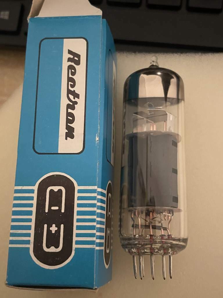

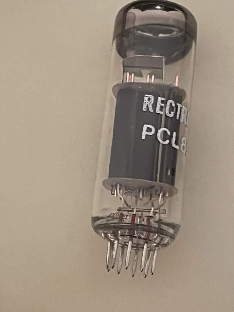

s4b0t488i0 Inviato 5 Marzo 2025 Autore Condividi Inviato 5 Marzo 2025 Alla fine ho preso queste, è vero che Rectron era lo stabilimento di produzione della Philips in Germania? Sono le prime che mi capitano con i pin così lucidi. Sono ben costruite? Link al commento https://melius.club/topic/24281-codici-valvole-siemens/#findComment-1454239 Condividi su altri siti Altre opzioni di condivisione...

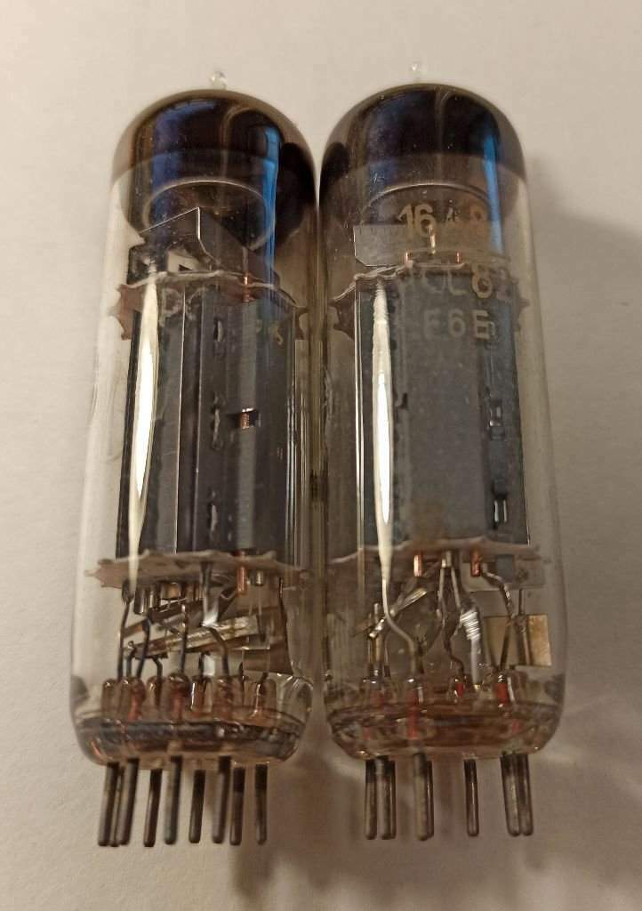

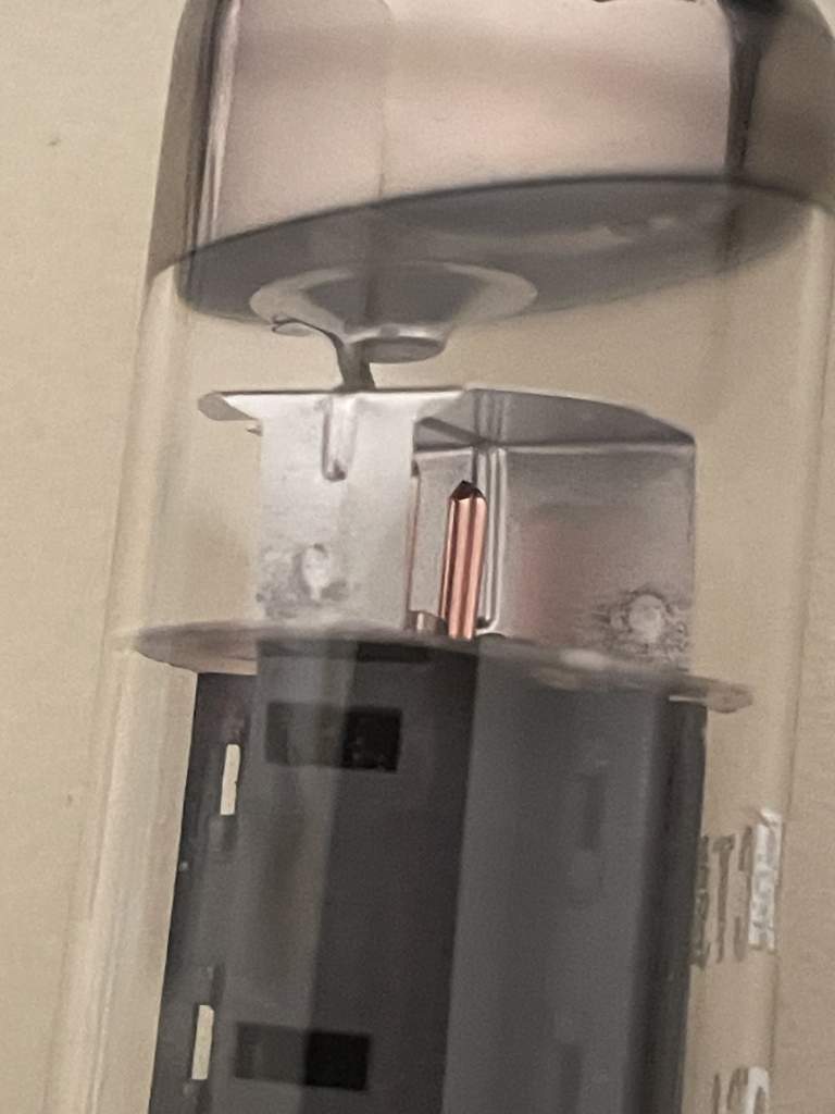

Eclipse Inviato 6 Marzo 2025 Condividi Inviato 6 Marzo 2025 Rectron è stato un costruttore di valvole dal 1926 al 1985 e non credo fosse il produttore tedesco del gruppo Philips. La valvola che hai acquistato è di produzione russa rimarchiata con il brand Rectron. Lo si può evincere dalle 2 mica di forma arrotondata e dal getter “a tazza”. Puoi notare le differenze anche con la prima valvola che avevi postato in apertura di thread. 1 Link al commento https://melius.club/topic/24281-codici-valvole-siemens/#findComment-1454454 Condividi su altri siti Altre opzioni di condivisione...
s4b0t488i0 Inviato 6 Marzo 2025 Autore Condividi Inviato 6 Marzo 2025 Grazie, ne ho prese una decina a 1,20 euro l'una. Ho preso anche delle ECL82 Fivre su quelle non ci dovrebbero essere dubbi! Link al commento https://melius.club/topic/24281-codici-valvole-siemens/#findComment-1454563 Condividi su altri siti Altre opzioni di condivisione...
