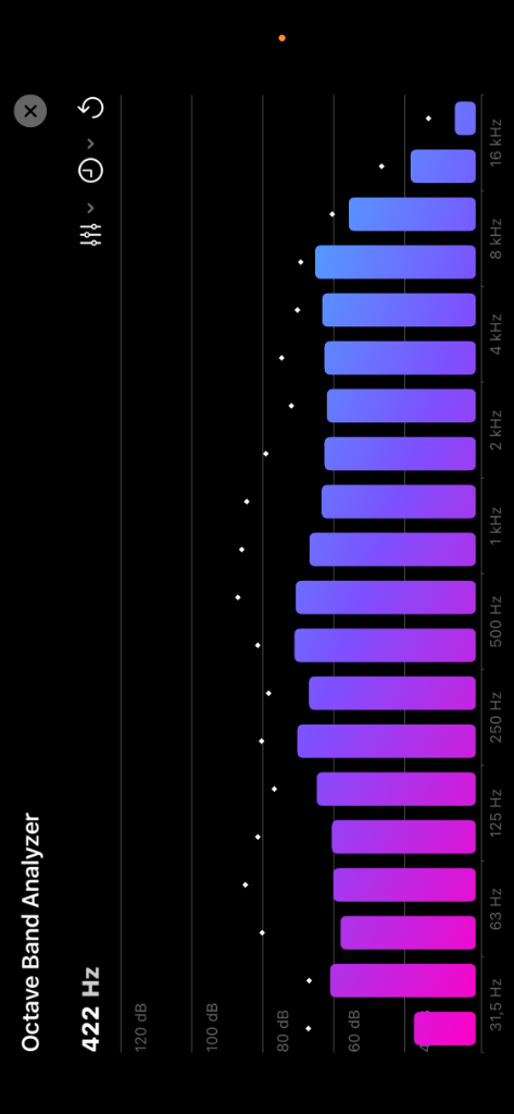

luka62 Inviato 22 Marzo Autore Condividi Inviato 22 Marzo I bassi ci sono e scende bene, ma non perdona le registrazioni scadenti. Lì non c’è storia meglio cambiare disco anche se non diventano mai fastidiose. Con il jazz, blues, acustica ecc. che sono il genere che ascolto se la registrazione è buona a mio avviso sono superbe. Il rodaggio con la musica h24 l’ho smesso perché gli avevo attaccato il Marantz e non mi godevo il mio di riferimento che è l’Ayon. Questa mattina ho fatto una prova che lascia il tempo che trova ma ho provato a mettere un rumore rosa e dal mio Iphon la risposta sembra buona o almeno non presenta grossi problemi. Ho leggermente allargato il toe e avanzato un po il punto di ascolto. Allego lo spettro che dite? Ora mi prendo il microfono decente e provo con il Macbook Link al commento https://melius.club/topic/24285-audio-nirvana-super-15-full-range/page/11/#findComment-1724399 Condividi su altri siti Altre opzioni di condivisione...
Erik il Rosso Inviato 23 Marzo Condividi Inviato 23 Marzo @Luca44 puoi anche provare ad alzarli a quota diverse un po’ per volta, se il problema è dovuto alla interferenza pavimento soffitto, cosa credo molto probabile, le cose dovrebbero cambiare sostanzialmente. Ma la mano che le alzi le puoi sempre inclinare verso il basso per regolare medi ed acuti. Non è una soluzione strana, in molti studi professionali i monitor principali sono decisamente più alti rispetto alle collocazioni home anche per far passare il suono sopra i banchi di regia e non funzionano per nulla male. E comunque, misurazioni con REW e microfono tarato tipo UMik 1 sono indispensabili per capire il problema, potresti misurare i bassi a diverse quote e potresti già prevedere gli effetti degli spostamenti. Riva gratuito microfoni costa poco più di 100 € basta poi un cavo microfonico e un pc anche portatile e sei a posto. Link al commento https://melius.club/topic/24285-audio-nirvana-super-15-full-range/page/11/#findComment-1725216 Condividi su altri siti Altre opzioni di condivisione...

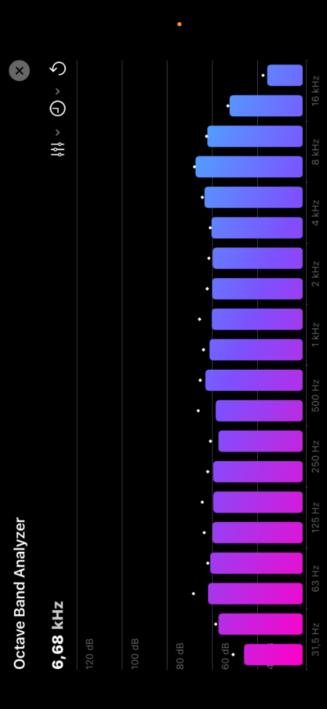

luka62 Inviato 23 Marzo Autore Condividi Inviato 23 Marzo Domani ordino microfono per misure accurate comunque a prescindere i bassi stanno aumentando la situazione ora è quella dell’immagine che allego. Lo so che lascia il tempo che trova ma da un idea. Link al commento https://melius.club/topic/24285-audio-nirvana-super-15-full-range/page/11/#findComment-1725695 Condividi su altri siti Altre opzioni di condivisione...

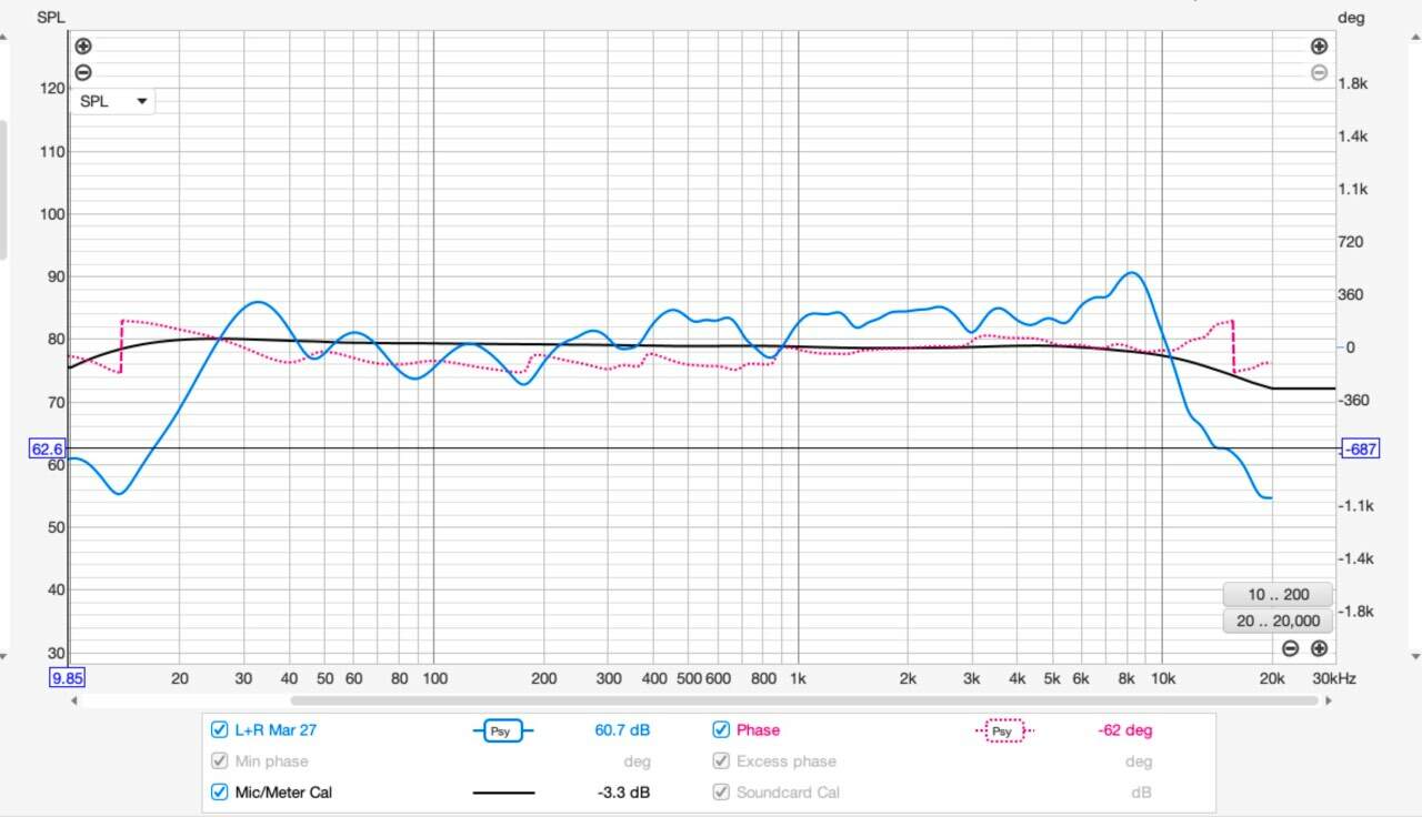

luka62 Inviato ieri alle 06:48 Autore Condividi Inviato ieri alle 06:48 questa è la misurazione con REW. Si vedono bene i problemi legati alla stanza, tuttavia nel complesso non mi sembra terribile. Voi che ne pensate? Link al commento https://melius.club/topic/24285-audio-nirvana-super-15-full-range/page/11/#findComment-1730506 Condividi su altri siti Altre opzioni di condivisione...
Erik il Rosso Inviato ieri alle 08:53 Condividi Inviato ieri alle 08:53 1 ora fa, luka62 ha scritto: nel complesso non mi sembra terribile. Non è terribile, solo ha un andamento “al contrario” cioè è magra sui bassi e mediobassi ed è troppo in evidenza oltre un khz.prova a diminuire il toe in mettendole anche parallele ( se non lo sono già) o allargarle. Avvicinare alle pareti laterali e quella dietro a loro facendo molte prove spostandole anche solo di un decina di centimetri ogni volta, dovresti riuscire a linearizzare la risposta. Se riesci a mettere a posto i mediobassi va già molto meglio. Se puoi rendi assorbenti le prime riflessioni laterali anche provando con cuscini, coperte o simili per vedere come va. Link al commento https://melius.club/topic/24285-audio-nirvana-super-15-full-range/page/11/#findComment-1730619 Condividi su altri siti Altre opzioni di condivisione...
luka62 Inviato 21 ore fa Autore Condividi Inviato 21 ore fa In realtà questa è la risposta in ambiente migliore. Con toe-in avanti al punto di ascolto di forse un metro. Comunque domani mi metto con calma e provo segnandomi tutte le varie posizioni. Comunque a scendere scende. Dobbiamo sempre considerare che è un monovia, che ha suonato ancora poco e che la stanza non è trattata Link al commento https://melius.club/topic/24285-audio-nirvana-super-15-full-range/page/11/#findComment-1731229 Condividi su altri siti Altre opzioni di condivisione...
Erik il Rosso Inviato 20 ore fa Condividi Inviato 20 ore fa @luka62 meglio così, può solo migliorare, quando fai le misure meglio se le fai anche per ciascun canale separatatamente oltre che totale e con smoothing ad almeno 1/6 di ottava, se no non si riescono a capire bene i problemi. Link al commento https://melius.club/topic/24285-audio-nirvana-super-15-full-range/page/11/#findComment-1731275 Condividi su altri siti Altre opzioni di condivisione...
