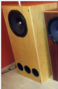

luka62 Inviato 28 Febbraio Autore Condividi Inviato 28 Febbraio Buonasera a tutti …. I diffusori sono stati finalmente ultimati e …. Ora sono in rodaggio!!! Link al commento https://melius.club/topic/24285-audio-nirvana-super-15-full-range/page/9/#findComment-1707734 Condividi su altri siti Altre opzioni di condivisione...
Luca44 Inviato 28 Febbraio Condividi Inviato 28 Febbraio Se non avevi fatto suonare gli altoparlanti nel frattempo ( anche semplicemente montati su un pannello) diciamo che ci risentiremo tra mesi e mesi, hanno bisogno di lungo rodaggio (centinaia di ore ) . Link al commento https://melius.club/topic/24285-audio-nirvana-super-15-full-range/page/9/#findComment-1708151 Condividi su altri siti Altre opzioni di condivisione...

luka62 Inviato 1 Marzo Autore Condividi Inviato 1 Marzo Il 28/02/2026 at 15:28, Luca44 ha scritto: Se non avevi fatto suonare gli altoparlanti nel frattempo ( anche semplicemente montati su un pannello) diciamo che ci risentiremo tra mesi e mesi, hanno bisogno di lungo rodaggio (centinaia di ore ) . Non mi dire così…addirittura mesi? Comunque li ho attaccati ad un marantz che gli fa da muletto e li lascio suonare tutto il giorno. In realtà pensavo bastassero un centinaio di ore Link al commento https://melius.club/topic/24285-audio-nirvana-super-15-full-range/page/9/#findComment-1709293 Condividi su altri siti Altre opzioni di condivisione...
Luca44 Inviato 1 Marzo Condividi Inviato 1 Marzo @luka62 Credo ce ne vogliano almeno il doppio o più per quei coni, cmq se li tieni quasi tutto il giorno in funzione in un mesetto avrai terminato. Link al commento https://melius.club/topic/24285-audio-nirvana-super-15-full-range/page/9/#findComment-1709347 Condividi su altri siti Altre opzioni di condivisione...
luka62 Inviato 2 Marzo Autore Condividi Inviato 2 Marzo 2 ore fa, Luca44 ha scritto: @luka62 Credo ce ne vogliano almeno il doppio o più per quei coni, cmq se li tieni quasi tutto il giorno in funzione in un mesetto avrai terminato. Sì era mia intenzione fare così. La notte vorrei lasciarli in funzione ma chiaramente a volume basso. Serve oppure spengo direttamente e riprendo mattino Link al commento https://melius.club/topic/24285-audio-nirvana-super-15-full-range/page/9/#findComment-1709409 Condividi su altri siti Altre opzioni di condivisione...
Luca44 Inviato 2 Marzo Condividi Inviato 2 Marzo 17 ore fa, luka62 ha scritto: La notte vorrei lasciarli in funzione ma chiaramente a volume basso. Serve oppure spengo direttamente e riprendo mattino Si, aiuta ma se magari lasci una traccia con molti bassi in repeat meglio, ottime le tracce test apposite che trovi pure in rete, i bassi a frequenza 30-40 Hz o anche meno li sentirai appena ma vedrai che le membrane dei woofer si muoveranno a sufficienza anche a potenza davvero bassa . Un noto recensore metteva per il rodaggio i diffusori con i woofer uno di fronte all'altro a pochi cm di distanza, in controfase uno con l'altro ( insomma uno dei due diffusori ha invertiti i collegamenti + e - ) . I woofer escurgono ma suono ne arriva meno in ambiente. Controlla però che l'escursione sia piccola, visto che non sono certo dei sub i tuoi altoparlanti e hanno xmax molto bassa. Link al commento https://melius.club/topic/24285-audio-nirvana-super-15-full-range/page/9/#findComment-1709975 Condividi su altri siti Altre opzioni di condivisione...
mariovalvola Inviato 2 Marzo Condividi Inviato 2 Marzo il rodaggio non è solo per la sospensione e il centratore. Riguarda anche il cono che deve fare il suo lavoro a tutte le frequenze ( nei limiti del possibile ). Ho sempre comunque il sospetto che il grosso del rodaggio lo debbano fare le orecchie. Link al commento https://melius.club/topic/24285-audio-nirvana-super-15-full-range/page/9/#findComment-1710070 Condividi su altri siti Altre opzioni di condivisione...
Luca44 Inviato 2 Marzo Condividi Inviato 2 Marzo 55 minuti fa, mariovalvola ha scritto: Ho sempre comunque il sospetto che il grosso del rodaggio lo debbano fare le orecchie. Quello non sarebbe un buon segno, spero per luka62 che non sia così, anche se pure io avrei optato per un altoparlante più "facile". Link al commento https://melius.club/topic/24285-audio-nirvana-super-15-full-range/page/9/#findComment-1710120 Condividi su altri siti Altre opzioni di condivisione...
luka62 Inviato 5 Marzo Autore Condividi Inviato 5 Marzo Buongiorno a tutti, ho finito i sacramenti, montato AP e scelto cavi di potenza DCA16GA non ho preso i dual ma monofilo. I cavi sono fissati all'AP spellati e lato amplificaore per il momento con delle banane. Le prime impressioni sono: alti mai pungenti e per il mio udito direi perfetti. I bassi ci sono e anche parecchi ma al momento se ascolto in piedi. Seduto diminuiscono. Per me che non avevo mai ascoltato un monovia direi che l'ascolto è diverso e la differenza immediata è che sei comunque dentro l'evento. Ora mi piacerebbe capire due cose: dopo questo famigerato rodaggio di 100 ore cambierà qualcosa in modo eclatante? mi spiego: quando mi metto in piedi il basso è più presente, e si avvicina al mio ascolto al quale sono stato abituato per anni. Diventa più lungo e morbido. Seduto il basso è secco, la pelle della batteria è li, ma complessivamente si sente meno. Ora mi chiedo, in piedi sono in una zona di ventre e finito il rodaggio sarebbe di distorzione e quindi seduto sarà ok? Oppure seduto sono in una zona di annullamento. Se ci fosse qualcuno di buona volontà allego la piantina precisa con il posizionamento dei diffusori. Il controssoffitto è a 2,58 mt. Link al commento https://melius.club/topic/24285-audio-nirvana-super-15-full-range/page/9/#findComment-1712004 Condividi su altri siti Altre opzioni di condivisione...
