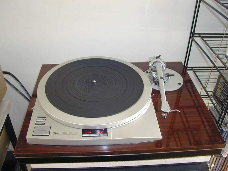

scroodge Inviato 7 Marzo 2025 Condividi Inviato 7 Marzo 2025 6 minuti fa, robycoce ha scritto: Ho notato dalle foto che uscivano con un plinto importante e non so se erano equipaggiato da un braccio technics o nascevano solo come basi Nascevano come basi Così le radio e le discoteche potevano inserirli nelle loro console Oppure li compravi fatti e finiti Oppure le basi a parte Le basi potevano ospitare anche bracci non technics, su questo @BEST-GROOVE credo ne sappia di più. Io sul mio SL1015 ho installato sia lo sme IV che un 3009, però ho fatto fare la basetta sottobraccio su misura Link al commento https://melius.club/topic/24351-technics-sl1200-mk-2-cosa-significa-giradischi-audiophile/page/2/#findComment-1455738 Condividi su altri siti Altre opzioni di condivisione...

scroodge Inviato 7 Marzo 2025 Condividi Inviato 7 Marzo 2025 in arrivo qualche foto... Link al commento https://melius.club/topic/24351-technics-sl1200-mk-2-cosa-significa-giradischi-audiophile/page/2/#findComment-1455742 Condividi su altri siti Altre opzioni di condivisione...
Moderatori BEST-GROOVE Inviato 7 Marzo 2025 Moderatori Condividi Inviato 7 Marzo 2025 15 minuti fa, scroodge ha scritto: Le basi potevano ospitare anche bracci non technics esattamente, bastava comperare una armboard originale non forata e forarla all'occasione secondo il braccio del proprietario 1 Link al commento https://melius.club/topic/24351-technics-sl1200-mk-2-cosa-significa-giradischi-audiophile/page/2/#findComment-1455743 Condividi su altri siti Altre opzioni di condivisione...

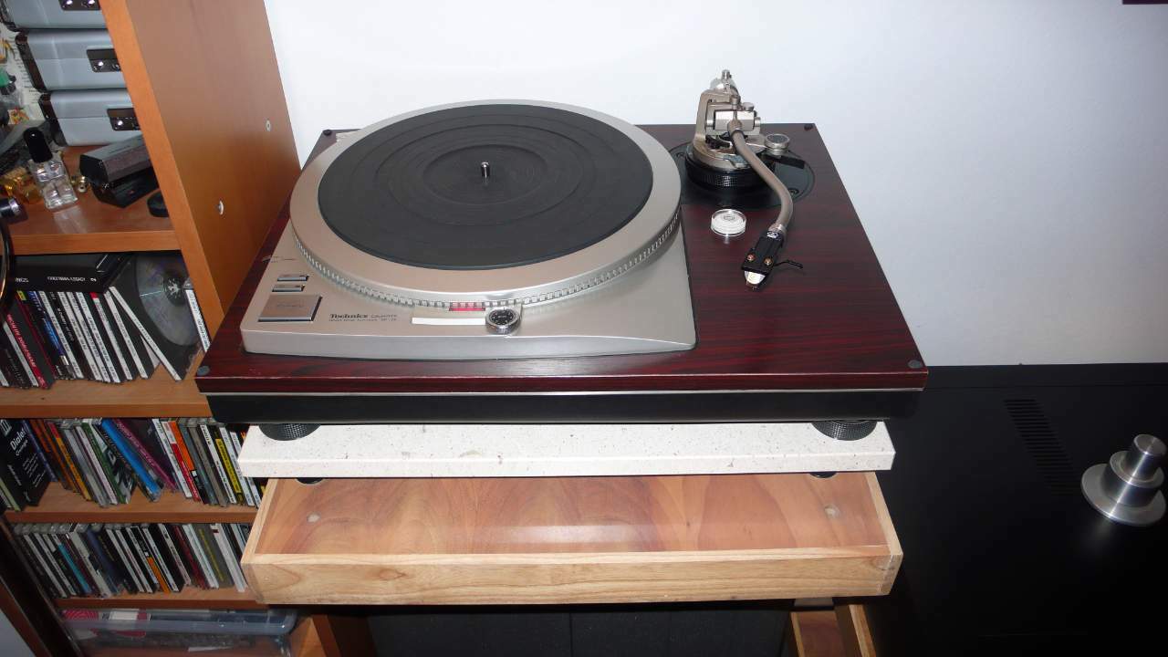

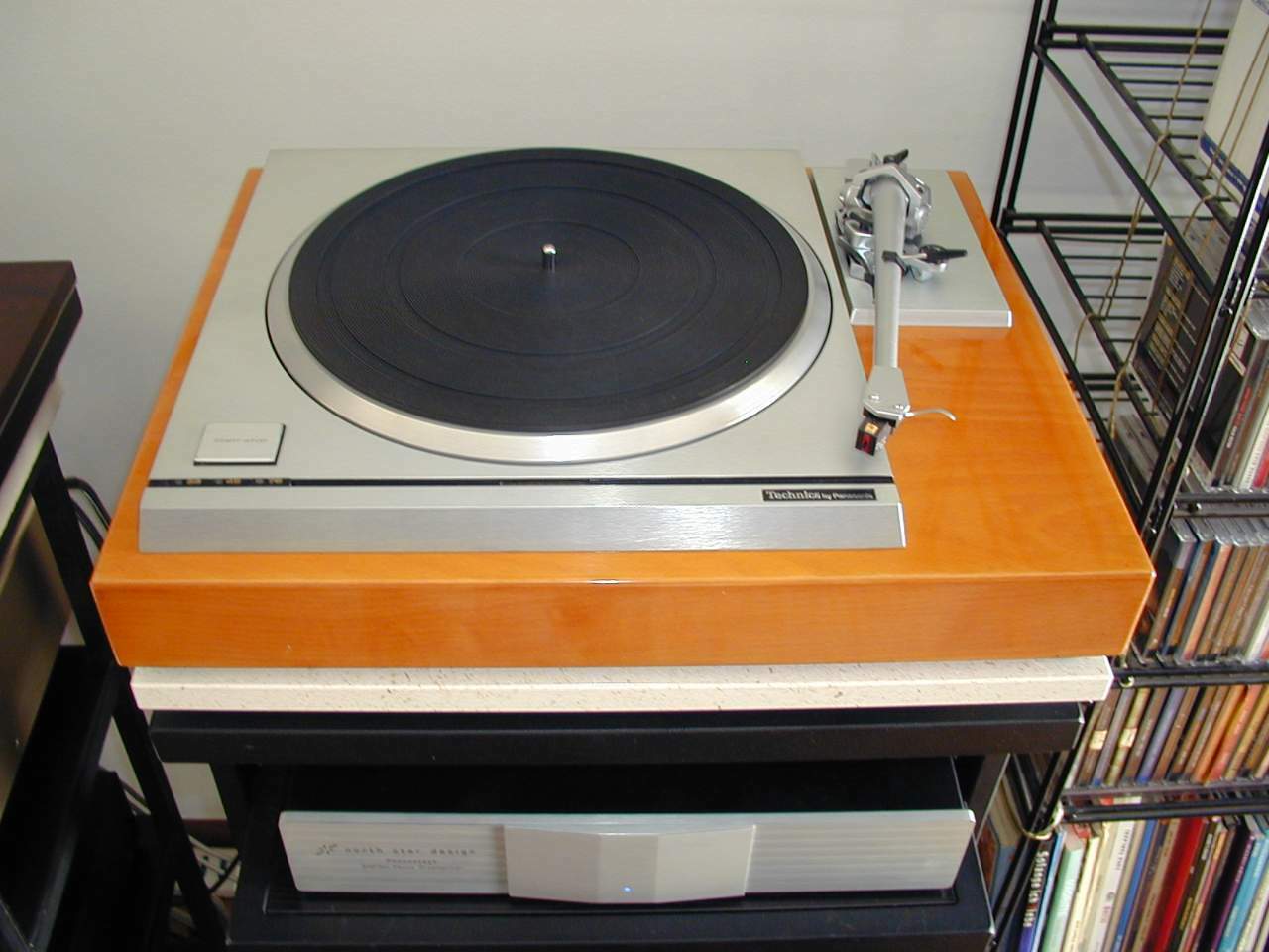

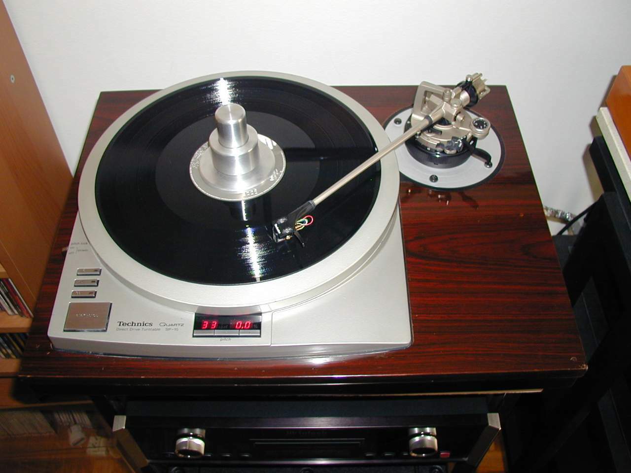

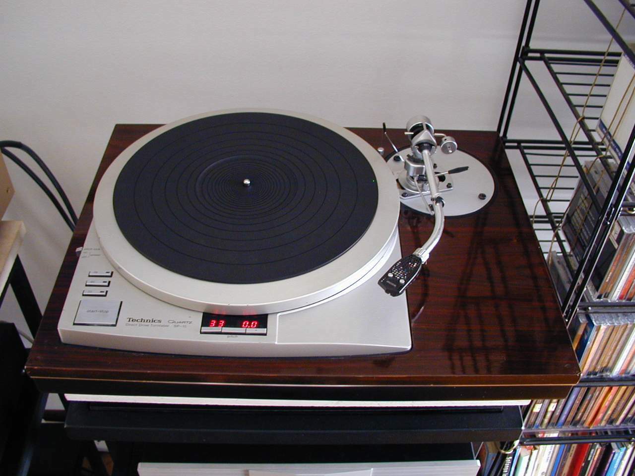

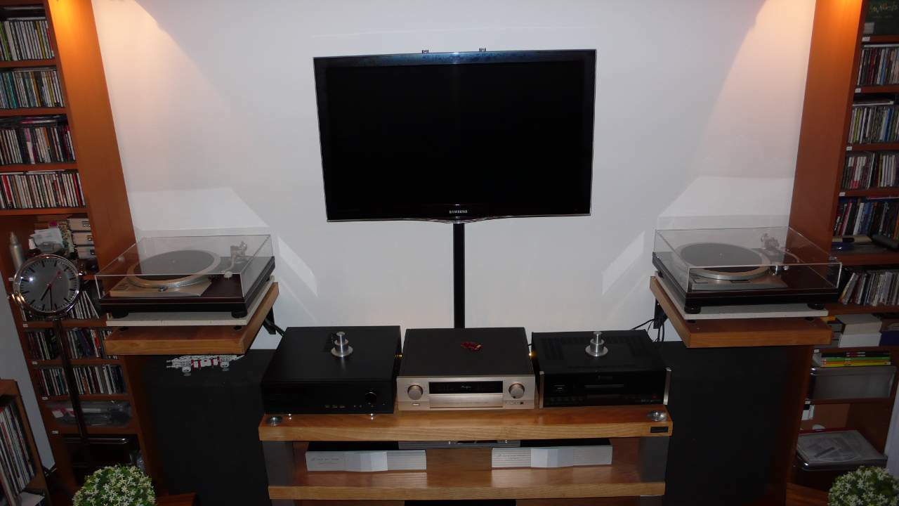

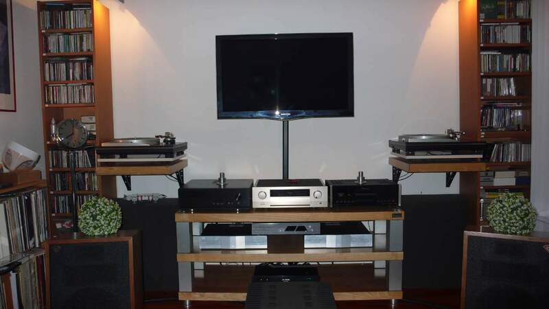

scroodge Inviato 7 Marzo 2025 Condividi Inviato 7 Marzo 2025 In ordine SL1025 (3 foto), SL 15 (una foto), SP10 (1 foto) E infine un setup di tanti anni fa 1 Link al commento https://melius.club/topic/24351-technics-sl1200-mk-2-cosa-significa-giradischi-audiophile/page/2/#findComment-1455745 Condividi su altri siti Altre opzioni di condivisione...
Moderatori BEST-GROOVE Inviato 7 Marzo 2025 Moderatori Condividi Inviato 7 Marzo 2025 Technics SP 10 oppure mk2 o mk3 veniva venduto solo motore oppure volendo il giradischi completo di tutto era disponibile la versione ..... ....Technics SL1000 oppure SL1000Mk2 che veniva venduto già assemblato con motore Sp10 Sp10mk2 mk3 + base ossidiana SH10B3 e braccio Epa 100 o Epa 100mk2 (secondo l'anno di produzione) solo base ossidiana SH10b3 o Sh10b7 (più pesante della b3) acquistabile a parte Epa 100 o Epa 100 mk2 acquistabile a parte Link al commento https://melius.club/topic/24351-technics-sl1200-mk-2-cosa-significa-giradischi-audiophile/page/2/#findComment-1455747 Condividi su altri siti Altre opzioni di condivisione...
