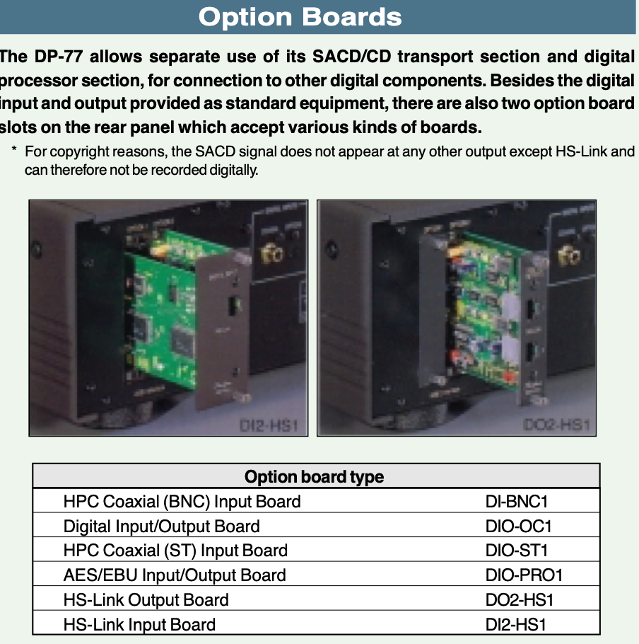

Avete idea perché non funziona la parte coassiale e se devo prendere, eventualmente una scheda di espansione per DA come quello in allegato, previa valutazione costi/benefici  ?
