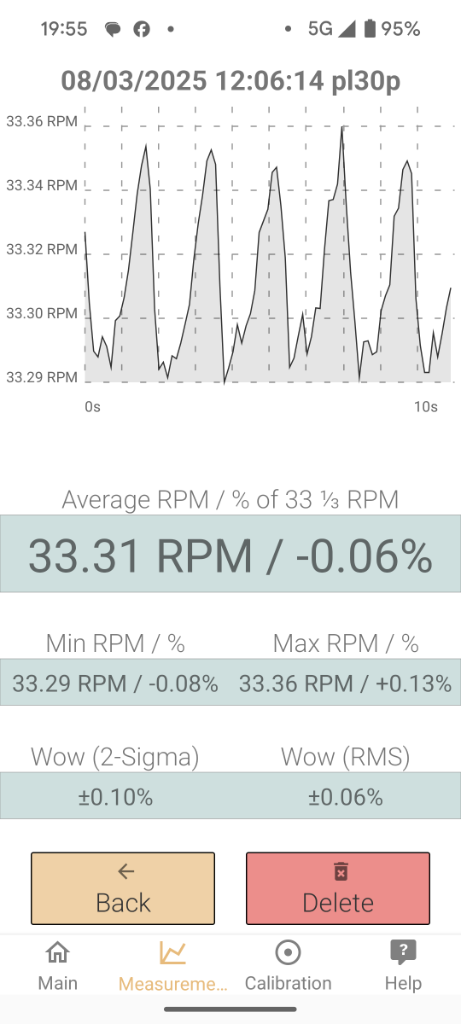

glicioto Inviato 9 Marzo 2025 Condividi Inviato 9 Marzo 2025 Ciao a tutti. Sto piano piano riscopre do il vinile. Dopo anni di digitale e streaming ho scoperto questo vecchio formato e devo dire che mi piace. Grazie ai consigli del forum ho acquistato un pre phono (ifi zen phono 3) e una audio technical vm95e (pagata una 50ina di euro). Il mio giradischi è il vecchio Pioneer pl300 di mio papà a cui ho applicato delle uscite RCA, ho rifatto i piedini con i manicotti in gomma nuovi. Per sfizio ho provato ad usare una app da cellulare e ho trovato i valori in allegato. Ora mi chiedo....cosa mi sta dicendo quel grafico? Mi pare che valori di variazione della velocità al secondo decimale siano trascurabili. ..sbaglio? Mi stava prendendo la scimmia per un Thorens 166 o un Lenco L75, più per curiosità. Forse però sarebbe meglio mettere 200 euro in una testina nuova .... Il bello del vinile è che ti permette di giocare con le apparecchiature, ma non vorrei riempirmi casa di giradischi. Link al commento https://melius.club/topic/24395-cambio-o-non-cambio-giradischi/ Condividi su altri siti Altre opzioni di condivisione...

oscilloscopio Inviato 9 Marzo 2025 Condividi Inviato 9 Marzo 2025 @glicioto I valori riportati sono buoni. Io comincerei con quello che hai, poi in futuro c'è sempre tempo per fare upgrade. Link al commento https://melius.club/topic/24395-cambio-o-non-cambio-giradischi/#findComment-1457419 Condividi su altri siti Altre opzioni di condivisione...

Bazza Inviato 10 Marzo 2025 Condividi Inviato 10 Marzo 2025 @glicioto il grafico ti sta dicendo che il gira va bene, goditelo senza troppe fisime. Se poi in futuro ti rendi conto che il vinile è la tua via sei sempre in tempo a prendere qualcos'altro se la scimmia sale 😁 2 Link al commento https://melius.club/topic/24395-cambio-o-non-cambio-giradischi/#findComment-1457577 Condividi su altri siti Altre opzioni di condivisione...

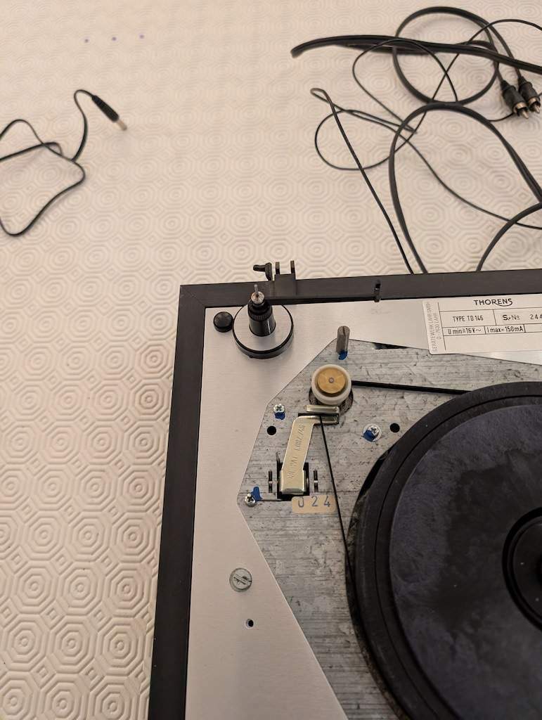

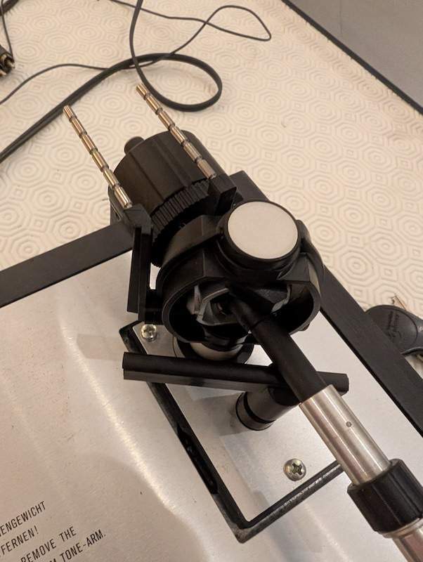

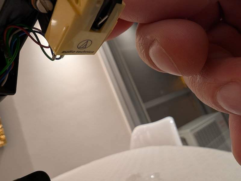

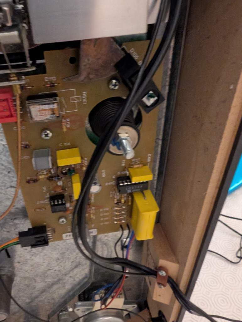

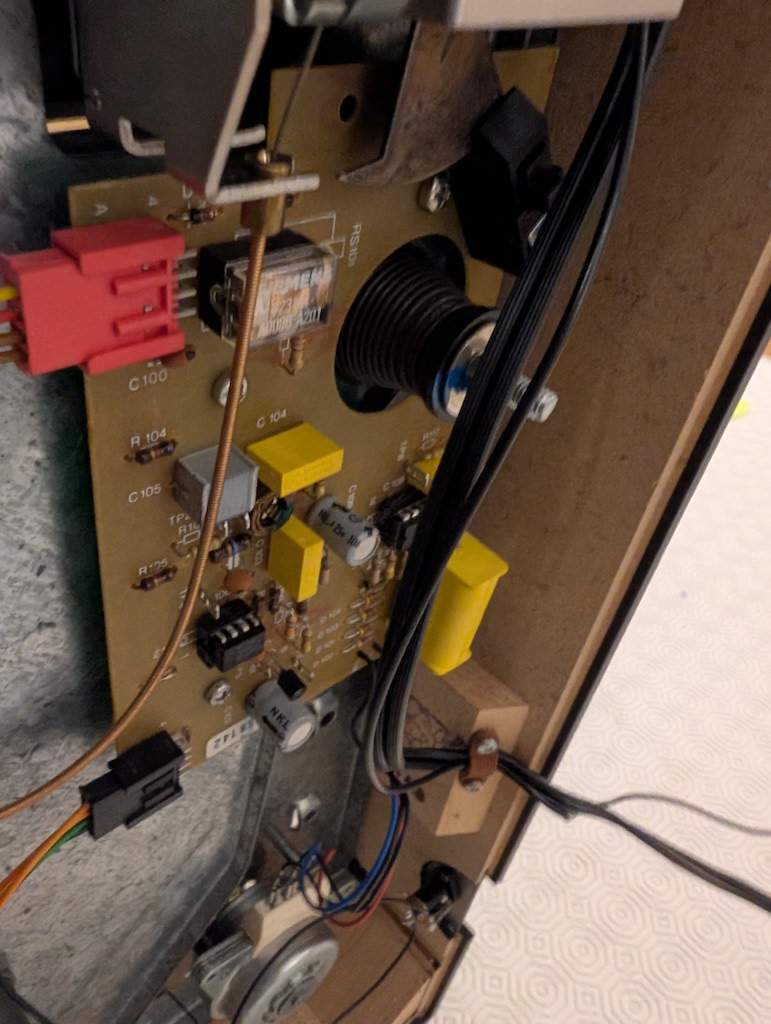

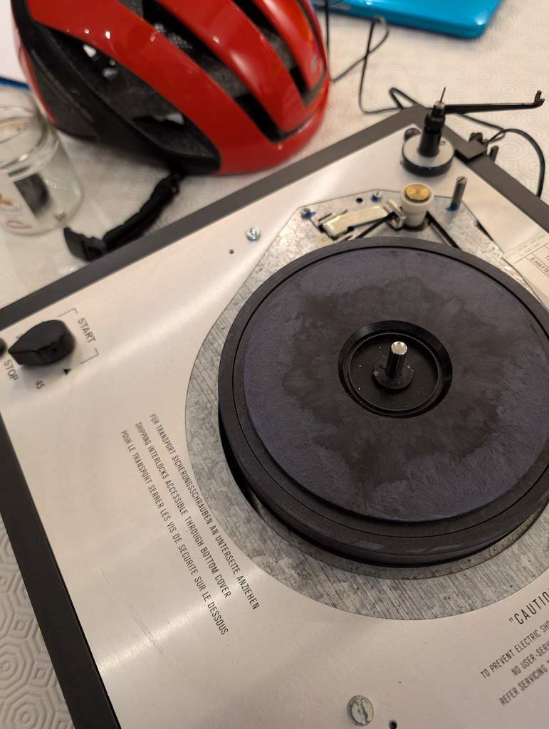

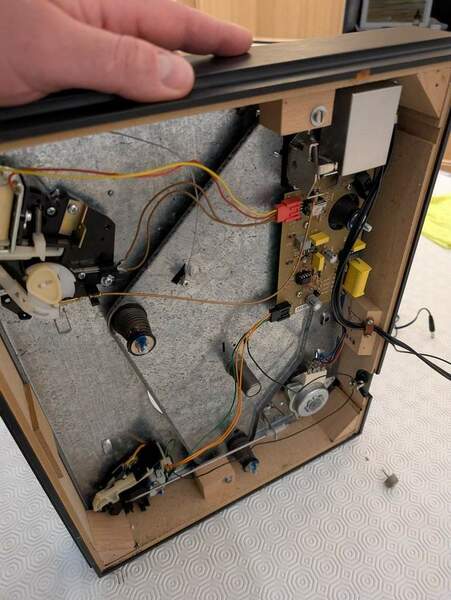

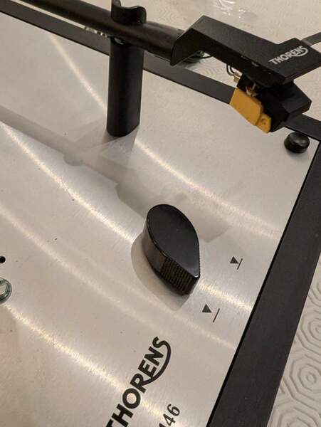

glicioto Inviato 13 Marzo 2025 Autore Condividi Inviato 13 Marzo 2025 Allora, sano non sono....oggi ho preso un Thorens TD146 messo abbastanza bene (130 euro). L'ho preso in Francia dove sono spesso per lavoro. Ha bisogno di una lucidata sulla cover e una sommaria puliza (tutto sommato è stato trattato bene per avere quasi 50 anni). Penso che cambierò la cinghia non sapendo quanto anni ha. Il perno sembra lubrificato (toccandolo). Vi allego qualche foto. Mi aiutereste a capire che controlli posso fare ed eventualmente cosa verificare. Monta una testina audiotechnica, ma non riesco a capire che modello sia. Ho a casa una vm95e montata sul vecchio Pioneer pl300. Secondo voi vale la pena di tenere la testina che monta questo Thorens, magari cambiando lo stilo? Che modello di braccio monta questo gira? By the way, qui in Francia i prezzi dei vintage sono piuttosto umani...ho visto un Lenco 55 a 50 euro....quando in Italia ne chiedono il triplo.... PS: secondo voi cosa è quel braccetto che si vede sopra al piatto? Sembra aggiunto successivamente, ma non so come usarlo. PPS: nelle foto manca il pesetto dell'antiskating, ma è presente Link al commento https://melius.club/topic/24395-cambio-o-non-cambio-giradischi/#findComment-1460829 Condividi su altri siti Altre opzioni di condivisione...
Tronio Inviato 13 Marzo 2025 Condividi Inviato 13 Marzo 2025 La testina la cambierei per intero, così scegli quella che più ti aggrada e sei sicuro del suo stato complessivo: non ha senso correre il rischio che il corpo sia malmesso solo per risparmiare pochi Euro. Quella specie di supporto credo che servisse a sostenere un braccetto puliscidisco. Per il resto mi sembra in buono stato: a meno che non presenti malfunzionamenti evidenti a parte un'eventuale pulita e sostituzione della cinghia non farei altro. Link al commento https://melius.club/topic/24395-cambio-o-non-cambio-giradischi/#findComment-1460864 Condividi su altri siti Altre opzioni di condivisione...
