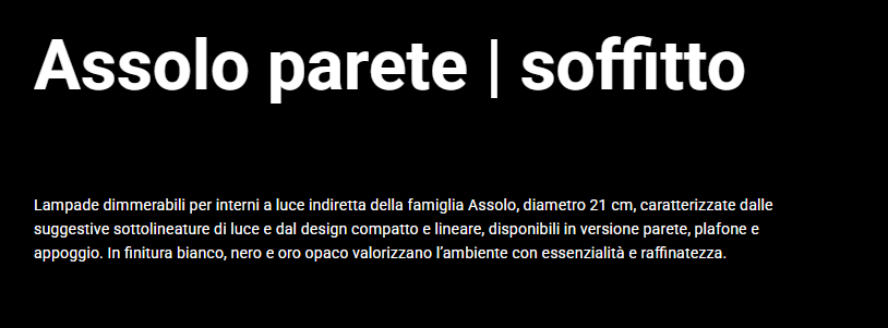

raindog Inviato 13 Marzo 2025 Autore Condividi Inviato 13 Marzo 2025 https://www.cinienils.com/it/sottofamiglie/460 Link al commento https://melius.club/topic/24429-stranezza-accendendo-le-luci-a-led/page/2/#findComment-1460482 Condividi su altri siti Altre opzioni di condivisione...
scroodge Inviato 13 Marzo 2025 Condividi Inviato 13 Marzo 2025 Adesso è più chiaro, non sono comuni lampadine a led montate su una lampada. Verosimilmente sono strisce di led alimentate e comandate da un circuito che sta dentro la lampada stessa Non puoi scollegare completamente dalla rete elettrica quella guasta? Cmq.. in questo momento sto usando un finale senza vu meter, appena reinstallo l'Accu, faccio delle prove, ho solo una lampada collegata alla rete che contiene UNA lampadina a led, ma non ho mai fatto caso se si muovono i meter (numerici/barre a led, non ad ago..) Link al commento https://melius.club/topic/24429-stranezza-accendendo-le-luci-a-led/page/2/#findComment-1460486 Condividi su altri siti Altre opzioni di condivisione...

raindog Inviato 13 Marzo 2025 Autore Condividi Inviato 13 Marzo 2025 aperta una per ordinare appunto i ricambi, all'interno ha 2 parti di elettronica, presumo siano i trasformatori mentre in basso è collocata la lampada che piccola, non è una striscia led. Il dimmer è posizionato dove c'è l'interruttore a parete, una manopola che si attiva pigiando come un interruttore e ruotandola dimma la potenza... Link al commento https://melius.club/topic/24429-stranezza-accendendo-le-luci-a-led/page/2/#findComment-1460515 Condividi su altri siti Altre opzioni di condivisione...
