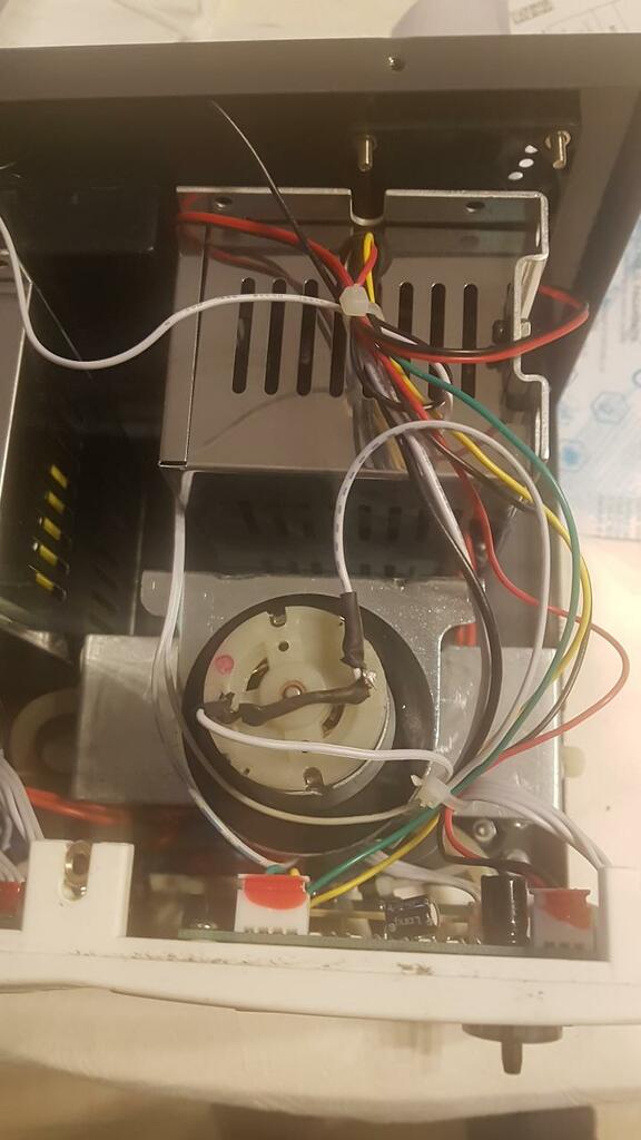

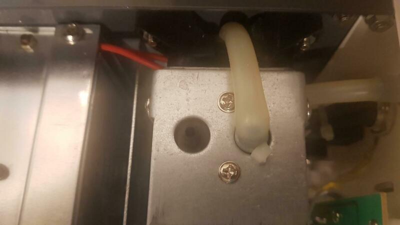

paolo75 Inviato 11 Giugno 2021 Autore Condividi Inviato 11 Giugno 2021 @mariovalvola un info tu che ce l'hai: mi è appena arrivata la zd 987, nelle istruzioni c è scritto di "assicurarsi che le 4 viti utilizzate per fissare la pompa a diaframma siano rimosse dal sistema di controllo prima dell'uso"...solo che non ci sono immagini e non ho visto segnali particolari sull apparecchio che indicassero viti da togliere..ma devo aprire la stazione e smontare qualcosa? ti ringrazio Link al commento https://melius.club/topic/2446-mi-consigliate-un-dissaldatore/#findComment-116282 Condividi su altri siti Altre opzioni di condivisione...
