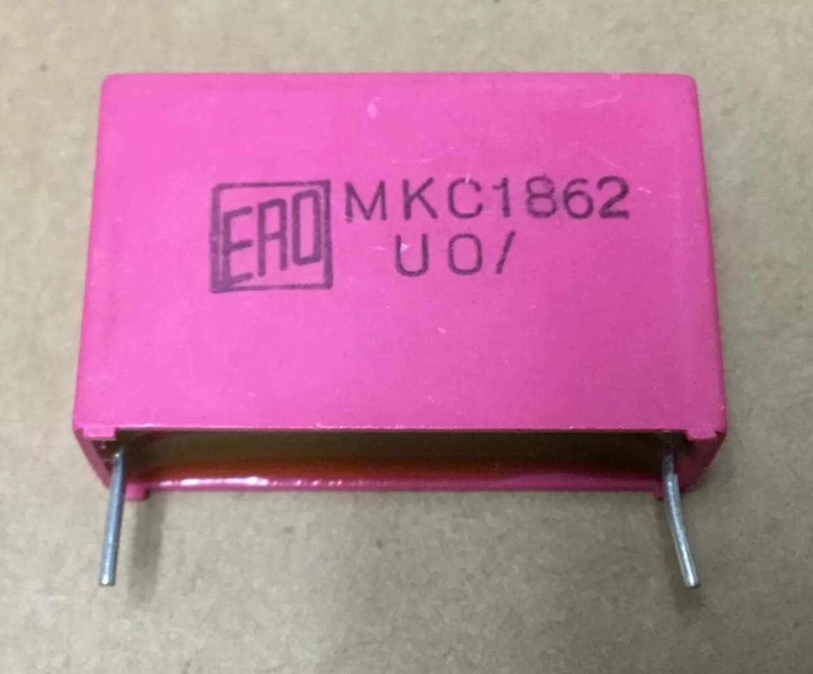

OLIMPIA2 Inviato 18 Marzo 2025 Condividi Inviato 18 Marzo 2025 Io ho sempre usato i condensatori in policarbonato da 63V. Sono sufficientemente piccoli e suonano molto bene. Usavo ERO, WIMA o Vishay. 1 Link al commento https://melius.club/topic/24478-jantzen-o-mundorf/page/2/#findComment-1464980 Condividi su altri siti Altre opzioni di condivisione...

OLIMPIA2 Inviato 18 Marzo 2025 Condividi Inviato 18 Marzo 2025 @Fran78 in molte elettroniche lo spazio è risicato quindi si è obbligati ad usare condensatori più piccoli possibile. I policarbonato da 63V sono l'ideale. I polipropilene da 250V sono decisamente più grossi. Link al commento https://melius.club/topic/24478-jantzen-o-mundorf/page/2/#findComment-1465561 Condividi su altri siti Altre opzioni di condivisione...
