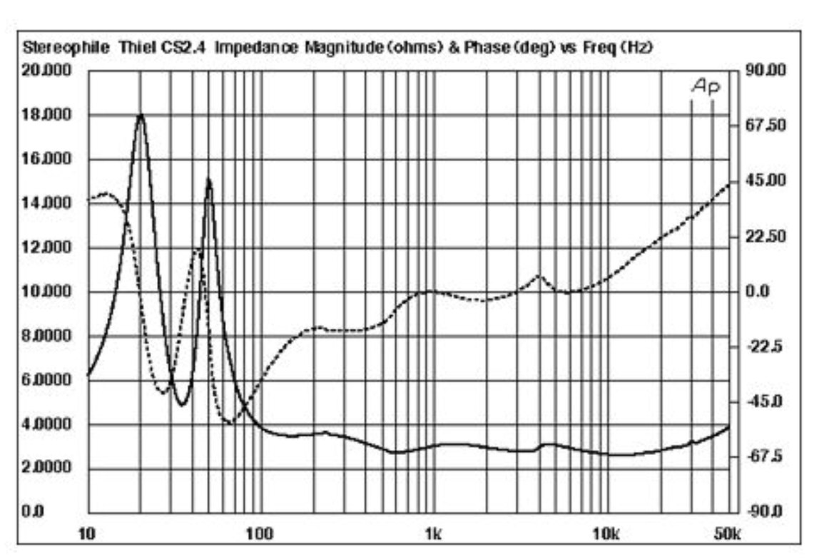

Azoto One Inviato 16 Marzo 2025 Condividi Inviato 16 Marzo 2025 7 ore fa, andreaemme ha scritto: Ciao a tutti, eccomi di nuovo con l'annoso problema che vorrei continuare a condividere con voi x qualche consiglio data la mia poca cultura in materia. Le invarianti dell'equazione sono i diffusori Thiel CS2.4 ed un pre Copland CTA301 mkII, che non usciranno più da casa mia. La variabile ovviamente il finale, attualmente uso l'YBA 3 a due trasformatori, che amo per la dinamica (micro e macro), la velocità, la ricostruzione, la piacevolezza, ma é povero in bassi perché non adatto ai 3 ohm delle Thiel. Ho provato altri finali più capaci (YBA 1, Proceed HPA 2) ma con tutti, pur con i bassi ok, il tono si è spostato abbastanza verso il basso e seppur affascinanti non mi hanno dato quel coinvolgimento e 'presenza', piacevole 'aggressivitá', in gamma medio-alta che tanto amo. Discorso a parte YBA 2 HC, più equilibrato tonalmente ma complessivamente un po' troppo raffinato per i miei gusti. Ovviamente tutto sempre correlato al dialogo instaurato con i miei diffusori. Sarei orientato su un Classe A ma NON vintage (il fattore etá è per me discriminante), bassa potenza (50 watt vanno più che bene per il mio uso) ma alta corrente, luminoso, non necessariamente trasparente anzi forse meglio più armonicamente ricco, di sicuro non scuro perché amo luminosità e ricchezza nei dettagli su in alto. Sarei tentato di provare la classe D ma la troppo bassa distorsione mi mette pensiero; aggiungere un sub alle 2.4 mi sembra un insulto. Grazie per ogni contributo. Ho un caro amico che nella sua stanza di normali dimensioni ha un Pass Xa25 abbinato alle Thiel 3.7, il risultato è davvero bello Link al commento https://melius.club/topic/24488-un-finale-classe-a-non-vintage/page/2/#findComment-1463400 Condividi su altri siti Altre opzioni di condivisione...

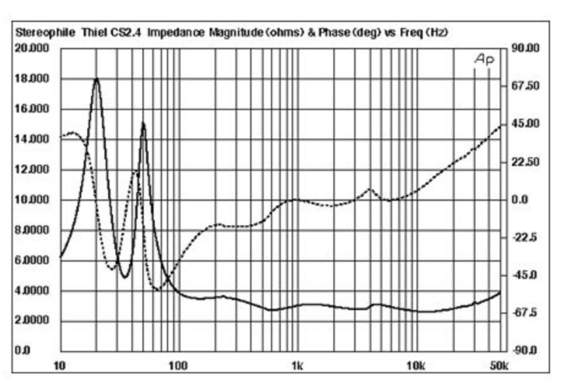

max Inviato 16 Marzo 2025 Condividi Inviato 16 Marzo 2025 8 ore fa, andreaemme ha scritto: Sarei orientato su un Classe A ma NON vintage (il fattore etá è per me discriminante), bassa potenza (50 watt vanno più che bene per il mio uso) con questa curva di impedenza imho di potenza ne serve di più...alla fine per togliermi la curiosità in una situazione simile io in ''aggiunta'' all'esistente ho fatto una scelta imho di costo ''abbordabile'' con la possibilità di operare a scelta in classe A (100w circa) e AB (300w): https://www.hifiprestige.it/it/amplificatori-finali/16663-tonewinner-ad-1pa-amplificatore-di-potenza-hi-end.html?srsltid=AfmBOoqinVJG5uo-SrTZ_fNvGTojOcDyo0JsPLx7Pk1Au2x-cn_iKXIQ Link al commento https://melius.club/topic/24488-un-finale-classe-a-non-vintage/page/2/#findComment-1463459 Condividi su altri siti Altre opzioni di condivisione...
Gustavino Inviato 16 Marzo 2025 Condividi Inviato 16 Marzo 2025 @max pensavo peggio sono quasi 5ohm a -45 ,un solido erogatore come XA30.8 da me indicato con 60w su 4 Ohm puo' bastare a molti Link al commento https://melius.club/topic/24488-un-finale-classe-a-non-vintage/page/2/#findComment-1463461 Condividi su altri siti Altre opzioni di condivisione...

Renato Bovello Inviato 16 Marzo 2025 Condividi Inviato 16 Marzo 2025 1 ora fa, Gustavino ha scritto: e' un grande ampli basterebbe a molti Che sia un grande ampli non lo metto in dubbio. Che sia l'ideale per le Thiel ho qualche dubbio... Link al commento https://melius.club/topic/24488-un-finale-classe-a-non-vintage/page/2/#findComment-1463522 Condividi su altri siti Altre opzioni di condivisione...
eduardo Inviato 16 Marzo 2025 Condividi Inviato 16 Marzo 2025 Lo stesso costruttore raccomanda amplificazioni da un minimo di 100 watt ad un massimo di 400. Ma ad un vero audiofilo bastano e avanzano una decina di watt. Altrimenti come farebbe a cambiare ampli e casse dopo qualche mese ? 1 Link al commento https://melius.club/topic/24488-un-finale-classe-a-non-vintage/page/2/#findComment-1463573 Condividi su altri siti Altre opzioni di condivisione...
