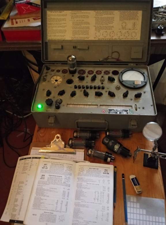

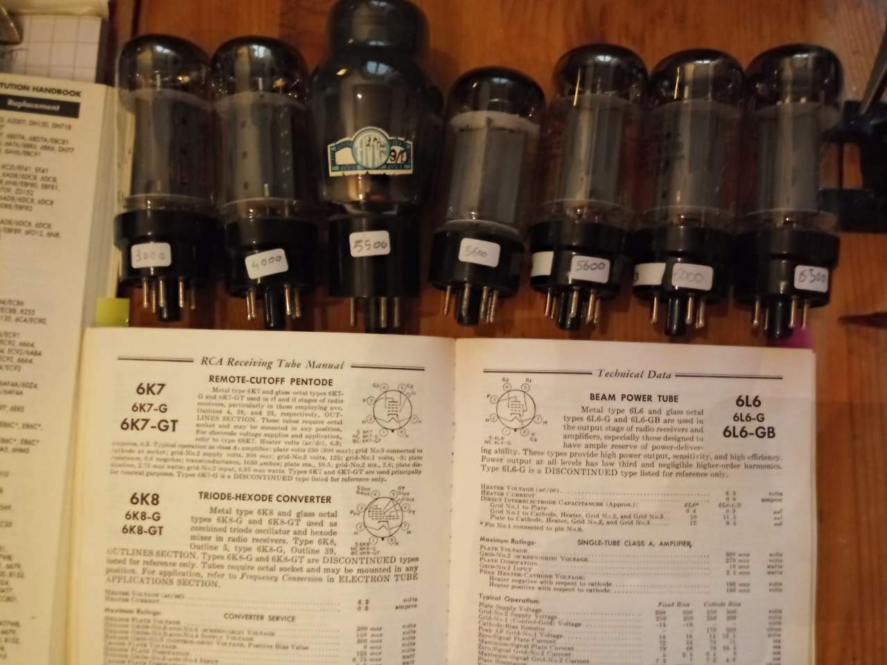

marcellocroce Inviato 21 Marzo 2025 Condividi Inviato 21 Marzo 2025 Ce l'ho, si tratta di un provavalvole TV10 D/U della Hickock Instrument, noto anche come NAVSHIP 93069, un tempo in uso alla US Navy. Sfortunamente, non ha i settaggi appropriati per testare la 6922, a meno di non modificarlo. Qui è usato per misurare una serie di 6L6. La transconduttanza in micromhos di ogni singolo pezzo testato viene trascritta a mano sullo zoccolo. Un saluto MC Link al commento https://melius.club/topic/24506-prova-valvole/#findComment-1467512 Condividi su altri siti Altre opzioni di condivisione...

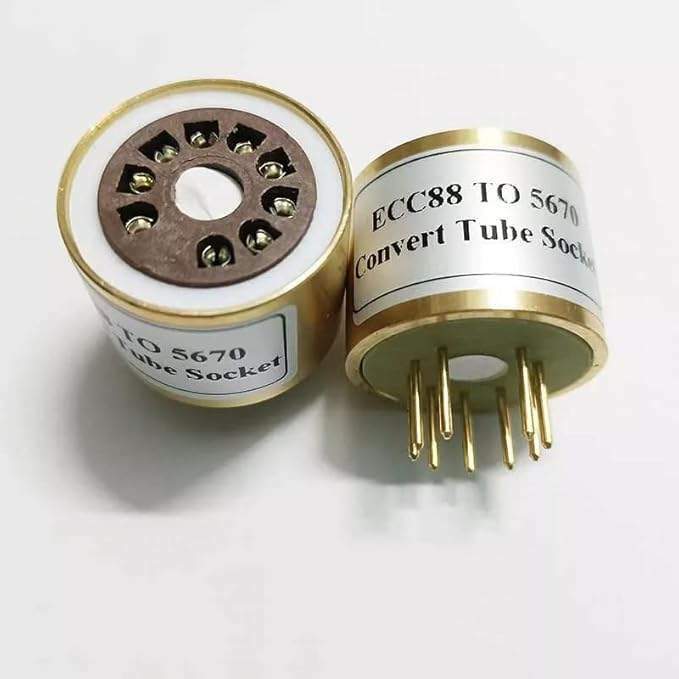

walge Inviato 21 Marzo 2025 Condividi Inviato 21 Marzo 2025 @marcellocroce Questa è una possbibile soluzione Le due valvole non sono propiiamente simili ma avresti una ideea del funzionamento. Selezionando al 5670 e con l'adattatore puoi fare una prova. Link al commento https://melius.club/topic/24506-prova-valvole/#findComment-1468211 Condividi su altri siti Altre opzioni di condivisione...
marcellocroce Inviato 22 Marzo 2025 Condividi Inviato 22 Marzo 2025 @walge ciao walge, si immaginavo ci fosse un qualche adattatore. Grazie dell' informazione. Un saluto MC Link al commento https://melius.club/topic/24506-prova-valvole/#findComment-1469386 Condividi su altri siti Altre opzioni di condivisione...
mariovalvola Inviato 23 Marzo 2025 Condividi Inviato 23 Marzo 2025 Il 21/03/2025 at 02:43, marcellocroce ha scritto: Ce l'ho, si tratta di un provavalvole TV10 D/U della Hickock Instrument, noto anche come NAVSHIP 93069, un tempo in uso alla US Navy. Sfortunamente, non ha i settaggi appropriati per testare la 6922, a meno di non modificarlo. Qui è usato per misurare una serie di 6L6. La transconduttanza in micromhos di ogni singolo pezzo testato viene trascritta a mano sullo zoccolo. Un saluto MC Sai a che tensione anodica e corrente anodica viene misurata la Gm? Link al commento https://melius.club/topic/24506-prova-valvole/#findComment-1469410 Condividi su altri siti Altre opzioni di condivisione...
