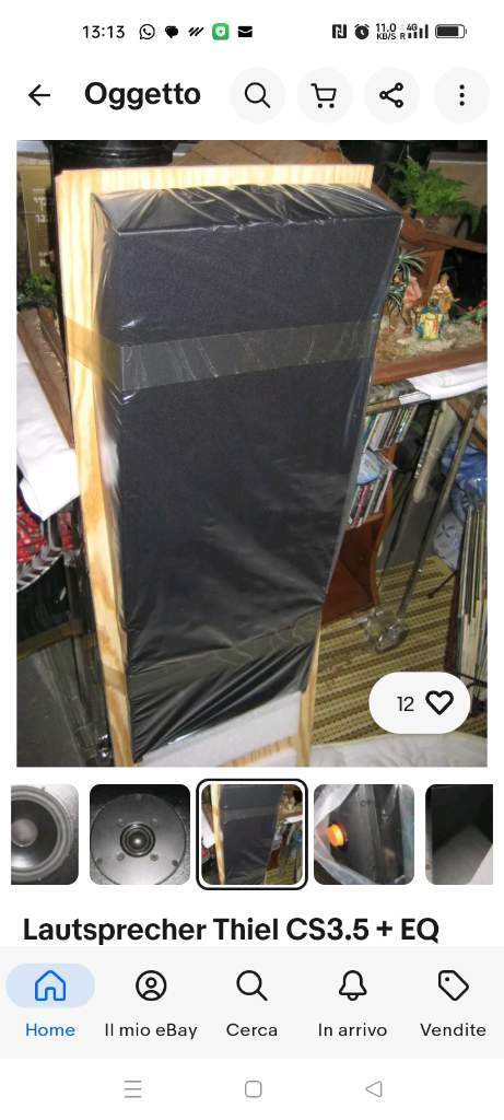

magicaroma Inviato 18 Marzo 2025 Condividi Inviato 18 Marzo 2025 Buongiorno, per quanto può sembrare inverosimile ho visto in vendita e sono molto interessato all' acquisto una coppia di Thiel 3.5 più il loro equalizzatore dedicato nuovi di pacca, imballati, incellophanati, ancora da aprire. Visto che fra andate e tornare dovrei fare circa mille chilometri vorrei chiedere se ci sono controindicazioni a prendere un prodotto simile; chessò, le gomme degli altoparlanti, i magneti, le bobine, boh. Veramente non ho mai avuto problemi con diffusori di venti, trent'anni e più, ma è questa cosa che sono stati chiusi imballati tutti questi anni che mi fa pensare . Che faccio? Link al commento https://melius.club/topic/24520-domanda-agli-esperti-di-diffusori/ Condividi su altri siti Altre opzioni di condivisione...
Giannimorandi Inviato 18 Marzo 2025 Condividi Inviato 18 Marzo 2025 Se sono stati chiusi nella confezione si dovrebbero essere preservati dalla ossidazione e deterioramento degli altoparlanti se il prezzo è buono conviene provare secondo me al limite se c'è bisogno di qualche intervento si può fare 1 Link al commento https://melius.club/topic/24520-domanda-agli-esperti-di-diffusori/#findComment-1465068 Condividi su altri siti Altre opzioni di condivisione...

Erik il Rosso Inviato 19 Marzo 2025 Condividi Inviato 19 Marzo 2025 @magicaroma ciao, dovrebbe essere un ottimo acquisto, fra l’altro avevo le 2.3 ottime. Le Controllerei solo sballate negli altoparlanti e sospensioni, ma non credo dovrebbero esserci problemi, di sicuro risolvibili per il woofer con poco. 1 Link al commento https://melius.club/topic/24520-domanda-agli-esperti-di-diffusori/#findComment-1466679 Condividi su altri siti Altre opzioni di condivisione...

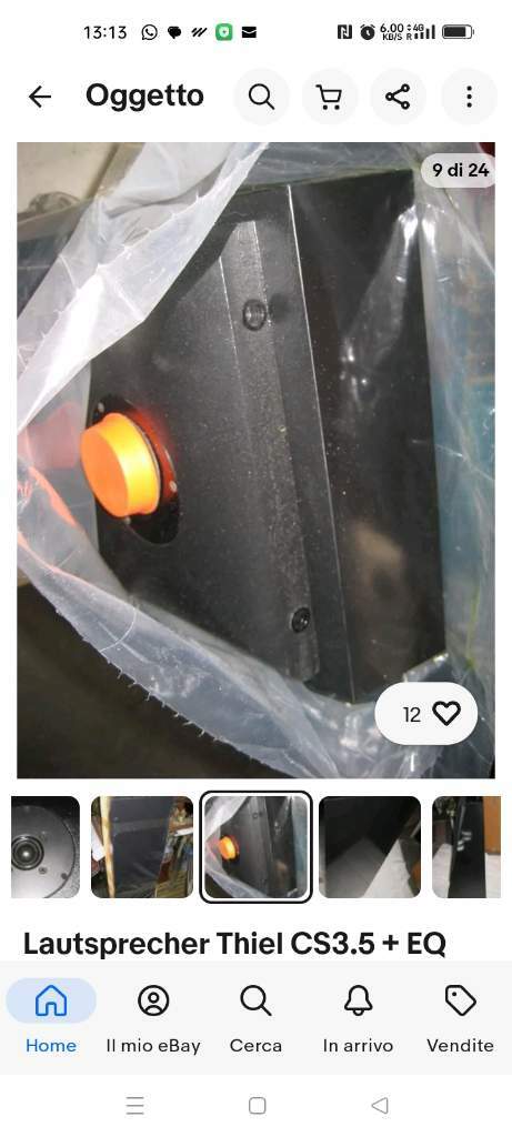

silvanik Inviato 20 Marzo 2025 Condividi Inviato 20 Marzo 2025 Le 3.5 impiegano un equalizzatore separato che dopo molti anni a qualcuno si è guastato e non sembra facilissimo da riparare. Mentre per i diffusori nessun problema e altissima qualità sonora assicurata. Non facilissime da pilotare a causa di un modulo di impedenza molto basso, preparati ad impiegare un finale correntoso pena grosse delusioni. I componenti potenzialmente più a rischio sono i medi e i tweeter ma nel caso tutto riparabile a nuovo da Rob Gillum di Coherent Source negli USA. Ha materiali e esperienza per ricostruire praticamente da zero qualsiasi driver impiegato nelle Thiel, era il direttore di produzione che dopo il fallimento dell'azienda ha acquistato tutto il magazzino attrezzature e ricambi. Il woofer è quasi indistruttibile, il mobile è costruito in modo estremamente curato e solido. Link al commento https://melius.club/topic/24520-domanda-agli-esperti-di-diffusori/#findComment-1466763 Condividi su altri siti Altre opzioni di condivisione...

silvanik Inviato 20 Marzo 2025 Condividi Inviato 20 Marzo 2025 43 minuti fa, magicaroma ha scritto: Ho avuto 2.2 e 2.3, le 3.5 sono un mio vecchio pallino e alla fine credo che le prenderò. Però sai, bisogna anche fare due conti; 1600 i diffusori, più cento litri di benzina fra andare e tornare, più un weekend fuori con la signora, se ci aggiungo anche un'eventuale riparazione negli Usa, andiamo fuori con l'accuso La riparazione è potenzialmente un evento molto remoto se piloti i diffusori senza distorsione e a volumi non da live. Per battere la resa sonora delle 3.5 devi spendere almeno cinque volte tanto. Io non a quel prezzo le prenderei al volo se le condizioni descritte fossero confermate. Link al commento https://melius.club/topic/24520-domanda-agli-esperti-di-diffusori/#findComment-1466957 Condividi su altri siti Altre opzioni di condivisione...
