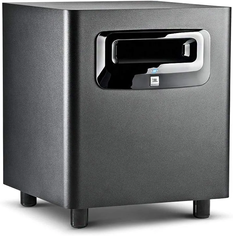

OLIMPIA2 Inviato 18 Marzo 2025 Condividi Inviato 18 Marzo 2025 Ho adocchiato il subwoofer JBL LSR310S da utilizzare nella mia workstation per ascoltare musica e vedere film. Costa 500€, secondo voi si riesce a fare qualcosa di meglio autocostruito? Link al commento https://melius.club/topic/24526-subwoofer-per-workstation/ Condividi su altri siti Altre opzioni di condivisione...

SHAR_BO Inviato 18 Marzo 2025 Condividi Inviato 18 Marzo 2025 4 ore fa, OLIMPIA2 ha scritto: secondo voi si riesce a fare qualcosa di meglio autocostruito A partire da n° 307 di CostruireHiFi la trattazione di un sub attivo da autocostruire in 40 litri molto promettente. Se sia meglio del JBL non posso dirlo, certamente si difende molto bene e costa meno della metà. Link al commento https://melius.club/topic/24526-subwoofer-per-workstation/#findComment-1465447 Condividi su altri siti Altre opzioni di condivisione...
OLIMPIA2 Inviato 18 Marzo 2025 Autore Condividi Inviato 18 Marzo 2025 @SHAR_BO il kit non prevede l'elettronica, quindi niente crossover/dsp/finale. Inoltre il woofer non è rivolto verso il pavimento, cosa importante per prevenire rotture accidentali Link al commento https://melius.club/topic/24526-subwoofer-per-workstation/#findComment-1465474 Condividi su altri siti Altre opzioni di condivisione...
SHAR_BO Inviato 18 Marzo 2025 Condividi Inviato 18 Marzo 2025 27 minuti fa, OLIMPIA2 ha scritto: il kit non prevede l'elettronica, quindi niente crossover/dsp/finale. Non ho capito Link al commento https://melius.club/topic/24526-subwoofer-per-workstation/#findComment-1465504 Condividi su altri siti Altre opzioni di condivisione...
Luca44 Inviato 18 Marzo 2025 Condividi Inviato 18 Marzo 2025 5 ore fa, OLIMPIA2 ha scritto: Ho adocchiato il subwoofer JBL LSR310S da utilizzare nella mia workstation per ascoltare musica e vedere film. Costa 500€, secondo voi si riesce a fare qualcosa di meglio autocostruito? Intendi dire qualcosa allo stesso costo ma con il fai da te ? Compresa elettronica e finiture ? Se hai già un ampli adatto che ti avanza ( tu penso ne possa avere...) forse si ma poi se devi rifinirlo come si deve non so tra tempo e spese quanto si possa risparmiare . Link al commento https://melius.club/topic/24526-subwoofer-per-workstation/#findComment-1465517 Condividi su altri siti Altre opzioni di condivisione...

OLIMPIA2 Inviato 18 Marzo 2025 Autore Condividi Inviato 18 Marzo 2025 33 minuti fa, SHAR_BO ha scritto: Non ho capito Il costo del kit Ciare prevede solo il mobile ed il woofer Link al commento https://melius.club/topic/24526-subwoofer-per-workstation/#findComment-1465544 Condividi su altri siti Altre opzioni di condivisione...
OLIMPIA2 Inviato 18 Marzo 2025 Autore Condividi Inviato 18 Marzo 2025 @Luca44 la stanza è 22mq ma il soffitto è alto, 3.30mt. Il subwoofer lavorerà da 80hz in giù. Come materiali non ho più niente, venduto tutto. Link al commento https://melius.club/topic/24526-subwoofer-per-workstation/#findComment-1465550 Condividi su altri siti Altre opzioni di condivisione...
Luca44 Inviato 18 Marzo 2025 Condividi Inviato 18 Marzo 2025 1 minuto fa, OLIMPIA2 ha scritto: @Luca44 la stanza è 22mq ma il soffitto è alto, 3.30mt. Il subwoofer lavorerà da 80hz in giù. Come materiali non ho più niente, ho venduto tutto. Hai prove con misure del JBL ? Per dirti che sia possibile fare meglio dovremmo almeno sapere il termine di paragone. Usi dsp nel tuo impianto, almeno sulle basse frequenze ? Altrimenti senza impazzire una soluzione eccellente c'è ma prevede di utilizzare 3 o meglio 4 sub in stanza ( minimo 2 uno tra i due diffusori , anche quasi a ridosso della parete e uno opposto ad esso , ma con 3-4 si ha il meglio e non dipendi neppure più molto dalla posizione di ascolto) , il vantaggio è che usandone 3-4 puoi usarne anche di piuttosto piccoli senza perdere nulla in spl indistorto . Link al commento https://melius.club/topic/24526-subwoofer-per-workstation/#findComment-1465563 Condividi su altri siti Altre opzioni di condivisione...
OLIMPIA2 Inviato 18 Marzo 2025 Autore Condividi Inviato 18 Marzo 2025 @Luca44 non ho grandi pretese, attualmente ascolto con i monitor JBL 104 che sono dei coassiali da 100mm. Voce splendida ma dopo 80Hz non c'è niente. Mi accontenterei di un piccolo sub che integri decentemente i monitor. Link al commento https://melius.club/topic/24526-subwoofer-per-workstation/#findComment-1465572 Condividi su altri siti Altre opzioni di condivisione...
SHAR_BO Inviato 18 Marzo 2025 Condividi Inviato 18 Marzo 2025 Il progetto pubblicato su CHF ( in 3 puntate ) nasce come rifacimento in toto del kit Ciare; ma può essere costruiro ex novo, vengono forniti tutti i dati necessari, amplificazione, equalizzazione, accordo reflex. Sono fornite anche le curve di risposta reale ed i valori di MOL, che sono: 96 dB @ 23 Hz, 102 dB @ 30 Hz, 102 dB @ 40 Hz, 108 dB @ 70 Hz. Chiaramente, nel fai-da-te c'è il problema della finitura esterna, che ognuno può risolvere come meglio crede. 1 Link al commento https://melius.club/topic/24526-subwoofer-per-workstation/#findComment-1465576 Condividi su altri siti Altre opzioni di condivisione...
