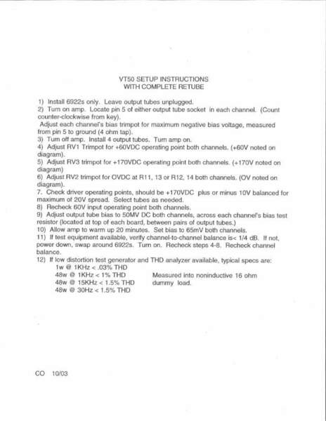

walge Inviato 23 Marzo 2025 Condividi Inviato 23 Marzo 2025 @giannisegala per il classic 30 sul database ARCDB trovi la procedura che è di 4 pagine e molto accurata. La puoi leggere e solo se hai capcità di manovrare con cuatela apparecchi e tester la puoi seguire. per il VT50, è una pagina ma non è semplice Morale della favola: conosci un buon tecnico? Di dove sei? Walter Link al commento https://melius.club/topic/24585-finali-audio-research-difficolt%C3%A0-con-il-bias/#findComment-1469988 Condividi su altri siti Altre opzioni di condivisione...

walge Inviato 23 Marzo 2025 Condividi Inviato 23 Marzo 2025 @giannisegala solo con il monitor della corrente puoi avere una idea; ovviamente pernacchie varie e rumori intermittenti qualche allarme lo alzano. Per la taratura se le tensioni a casa, facilmente rilevabili collimano con il lab che eventualmente farà il check problemi non si riscontrano; un 5% ( diciamo) di tolleranza ci sta nella taratura del bias, parliamo di 5-6 mA Walter Link al commento https://melius.club/topic/24585-finali-audio-research-difficolt%C3%A0-con-il-bias/#findComment-1470294 Condividi su altri siti Altre opzioni di condivisione...
