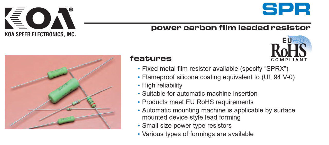

walge Inviato 23 Marzo 2025 Condividi Inviato 23 Marzo 2025 @Adda le RN sono ottime e le uso molto. Nel tuo caso sono 50ppm e sufficenti per un uso nei phono. Le Kiwame, marchio, sono prodotte dalla KOA e sono le SPR nelle specifiche non sono riportati i dati di ppm ma ritengo siano adeguati Quindi le sparate del solito noto sono inutili. Poi sta a te decidere quali usare. Ne usai anni fa ma per una serie di motivi preferii le Dale, dopo che per molti anni ho usato Holco( ne avevo circa 16.000 pezzi) e Resista WK ( che in parte uso ancora, ne ho circa 15.000 pz) Walter Link al commento https://melius.club/topic/24605-resistenze-dale-o-kiwame-o/#findComment-1470097 Condividi su altri siti Altre opzioni di condivisione...
Gustavino Inviato 23 Marzo 2025 Condividi Inviato 23 Marzo 2025 18 minutes ago, walge said: @Adda le RN sono ottime e le uso molto. Nel tuo caso sono 50ppm e sufficenti per un uso nei phono. Le Kiwame, marchio, sono prodotte dalla KOA e sono le SPR nelle specifiche non sono riportati i dati di ppm ma ritengo siano adeguati Quindi le sparate del solito noto sono inutili. Poi sta a te decidere quali usare. Ne usai anni fa ma per una serie di motivi preferii le Dale, dopo che per molti anni ho usato Holco( ne avevo circa 16.000 pezzi) e Resista WK ( che in parte uso ancora, ne ho circa 15.000 pz) Walter Sbagli 350 PPM / C https://www.mouser.it/ProductDetail/KOA-Speer/SPR3CT631R153J?qs=wrHFVm9tPrDflxEI%2FB0B%2FQ%3D%3D&srsltid=AfmBOor_Dp_YvKzO8YAKbmrOIDiOm6v22geaVC0puslxhBWj3rExXUcV Link al commento https://melius.club/topic/24605-resistenze-dale-o-kiwame-o/#findComment-1470117 Condividi su altri siti Altre opzioni di condivisione...
walge Inviato 23 Marzo 2025 Condividi Inviato 23 Marzo 2025 @Gustavino bravo! Nemmeno sapevi di questa faccenda di Kiwame e straparli. Comunque 350 ppm contro 50 ppm di Dale fai tu e studia cosa significa ppm Poi ti interrogo!!!!! ps= parliamo di resistenze di ottimo livello ovviamente, le Dale, proprio per la loro costruzione sono da considerare molto più stabili in termini di valore di resistenza quando la temperatura cambia, diciamo che nel tempo saranno più affidabili per gli usi comuni ppss= il bello è che sul sito ufficiale KOA il datasheet non riporta quel valore. Walter Link al commento https://melius.club/topic/24605-resistenze-dale-o-kiwame-o/#findComment-1470130 Condividi su altri siti Altre opzioni di condivisione...
