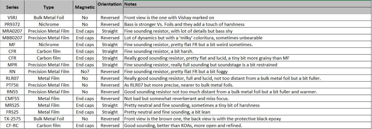

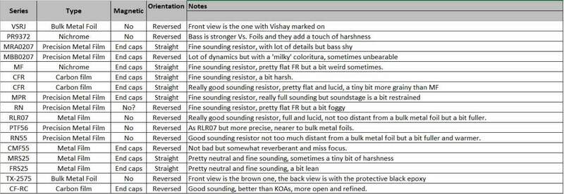

Gustavino Inviato 28 Marzo 2025 Condividi Inviato 28 Marzo 2025 18 hours ago, Adda said: Mi riservo di acquistare 2 resistenze 220 ohm della Vishay Z foil 2575 per l impedenza della testina. Forse migliorando il segnale in entrata ci potrebbero essere dei benefici, forse..... Grazie e saluti risparmieresti qualcosa con la versione smd ,quelle nude simili hanno ottimi prestazioni ,non hai problemi con la testina ma audioprecision stessa ci dice che soffrono x problemi termici ... Link al commento https://melius.club/topic/24605-resistenze-dale-o-kiwame-o/page/4/#findComment-1474751 Condividi su altri siti Altre opzioni di condivisione...
Adda Inviato 28 Marzo 2025 Autore Condividi Inviato 28 Marzo 2025 11 minuti fa, Gustavino ha scritto: risparmieresti qualcosa con la versione smd ,quelle nude simili hanno ottimi prestazioni ,non hai problemi con la testina ma audioprecision stessa ci dice che soffrono x problemi termici ... Grazie per info. Buonaserata Link al commento https://melius.club/topic/24605-resistenze-dale-o-kiwame-o/page/4/#findComment-1474762 Condividi su altri siti Altre opzioni di condivisione...
walge Inviato 28 Marzo 2025 Condividi Inviato 28 Marzo 2025 @Adda non dare retta sono solo fesserie Del solito, come al solito! in quella posizione una Dale va benissimo visto la loro qualità E sono in parallelo al segnale della testina E come ti avevo detto le Dale sono eccellenti Walter Link al commento https://melius.club/topic/24605-resistenze-dale-o-kiwame-o/page/4/#findComment-1474779 Condividi su altri siti Altre opzioni di condivisione...
Adda Inviato 28 Marzo 2025 Autore Condividi Inviato 28 Marzo 2025 5 minuti fa, walge ha scritto: @Adda non dare retta sono solo fesserie Del solito, come al solito! in quella posizione una Dale va benissimo visto la loro qualità E sono in parallelo al segnale della testina E come ti avevo detto le Dale sono eccellenti Walter Grazie per info Link al commento https://melius.club/topic/24605-resistenze-dale-o-kiwame-o/page/4/#findComment-1474785 Condividi su altri siti Altre opzioni di condivisione...
walge Inviato 28 Marzo 2025 Condividi Inviato 28 Marzo 2025 @Adda puoi anche provare le TE Connectivity che sono le Holco in pratica le H8 1/4 w su Digikey o Farnell dovresti trovarle Ma sarebbe uno sfizio Walter Link al commento https://melius.club/topic/24605-resistenze-dale-o-kiwame-o/page/4/#findComment-1474791 Condividi su altri siti Altre opzioni di condivisione...
Titian Inviato 13 Agosto 2025 Condividi Inviato 13 Agosto 2025 Il 23/03/2025 at 10:26, Adda ha scritto: vorrei fare alcune prove cambiando il gain di una MC di un mio pre phono sostituendo 2 resistenze ( una per canale ) . Il mio pre phono usa resistenze Dale, ma purtroppo le nuove resistenze che ho non sono Dale ma Kiwame. Pensate che che le Kiwame siano equivalenti come qualità del suono alle Dale o è meglio che cerchi di trovare le Dale? se i Dale sono da 1/4W allora userei i Z-Foil Charcroft oppure appena appena un gradino sotto le Z-Foil originali Vishay. Le Kiwame le ho usate per le 2W resistenze. Link al commento https://melius.club/topic/24605-resistenze-dale-o-kiwame-o/page/4/#findComment-1565008 Condividi su altri siti Altre opzioni di condivisione...
