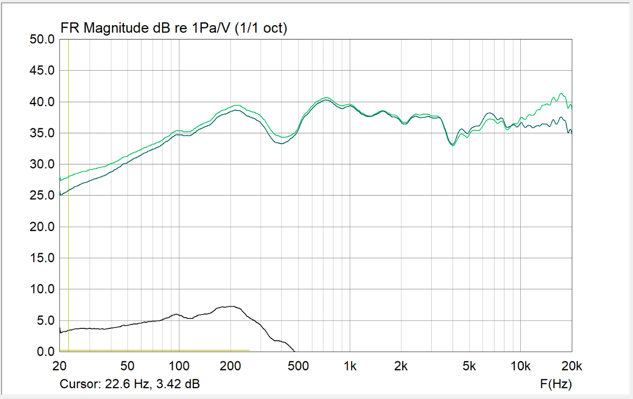

andreaemme Inviato 5 Aprile 2025 Autore Condividi Inviato 5 Aprile 2025 Stasera ho fatto un esperimento difficilissimo...ho provato a misurare col mio induttanzimetro da 1 milione di euro uno spezzone di piattina 2x2,50 mmq lunga 1,85 ml e l'induttanza, salvo imprecisione dello strumento, è risultata circa 0,015 mH. Allora ho provato a buttare dentro Boxsim i grafici di Stereophile e a simulare una risposta. Chiaramente con quella piccola induttanza in serie la risposta come già ipotizzato variava ben poco, però a quel punto mi è venuta l'insana idea di mettere in serie un'induttanza vera e propria (più una resistenza in parallelo per meglio distribuire l'efffetto. Ecco il risultato con un'induttanza da 0,04 mH ed una resistenza da 1.5 ohm in parallelo (tratteggiata la risposta e l'impedenza in collegamento diretto): Certo quell'avvallamento a 3 khz non si cura mica, però quantomeno la brillantezza dovrebbe ricevere una bella limata. Quando arrivano i componenti riporto i risultati uditivi.. Link al commento https://melius.club/topic/24639-classe-d-esperienze-di-ascolto-e-non/page/26/#findComment-1481354 Condividi su altri siti Altre opzioni di condivisione...
jackreacher Inviato 6 Aprile 2025 Condividi Inviato 6 Aprile 2025 7 ore fa, andreaemme ha scritto: ..ho provato a misurare col mio induttanzimetro da 1 milione di euro uno spezzone di piattina 2x2,50 mmq lunga 1,85 ml e l'induttanza, salvo imprecisione dello strumento, è risultata circa 0,015 mH. Perché non misuri l'induttanza dei cavi che stai usando con le Thiel? Sicuramente sarà bassissima (forse 0,0015 mH)! Poi prendi due fili unipolari per impianti elettrici da 4 o 6 mm della stessa lunghezza dei cavi autocostruiti (non twistati) e misuri l'induttanza --> sarà almeno il triplo (forse anche 7 volte più grande) In conclusione, se già provi con dei semplici fili da impianto elettrico, ti renderai conto che il risultato va per la giusta via, con i Supra classic da 6 mmq da 3 metri per canale otterresti un ottimo equilibrio, senza bisogno di aggiungere induttanze e/o resistenze.... . I tuoi cavi autocostruiti sono deleteri con le Thiel . Ps: i due poli del Supra li puoi anche separare e distanziare aumentando ulteriormente l'induttanza. Link al commento https://melius.club/topic/24639-classe-d-esperienze-di-ascolto-e-non/page/26/#findComment-1481379 Condividi su altri siti Altre opzioni di condivisione...

jackreacher Inviato 6 Aprile 2025 Condividi Inviato 6 Aprile 2025 8 ore fa, andreaemme ha scritto: Ecco il risultato con un'induttanza da 0,04 mH ed una resistenza da 1.5 ohm in parallelo Considera anche che l'induttanza è costruita (se va bene) con filo smaltato da 1 mm di diametro e considerando i diversi metri di lunghezza dell'avvolgimento l'impedenza cresce parecchio e diciamo che dall' amplificatore verrà "visto" un cavo da 7/8 metri di lunghezza con perdita di "fattore di smorzamento"... . 54 minuti fa, luckyjopc ha scritto: Buona comunque per ascolti a volume medio/ basso, se invece alzo il volume ci può essere fatica d’ascolto Nel mio contesto zero fatica d'ascolto. Link al commento https://melius.club/topic/24639-classe-d-esperienze-di-ascolto-e-non/page/26/#findComment-1481407 Condividi su altri siti Altre opzioni di condivisione...
