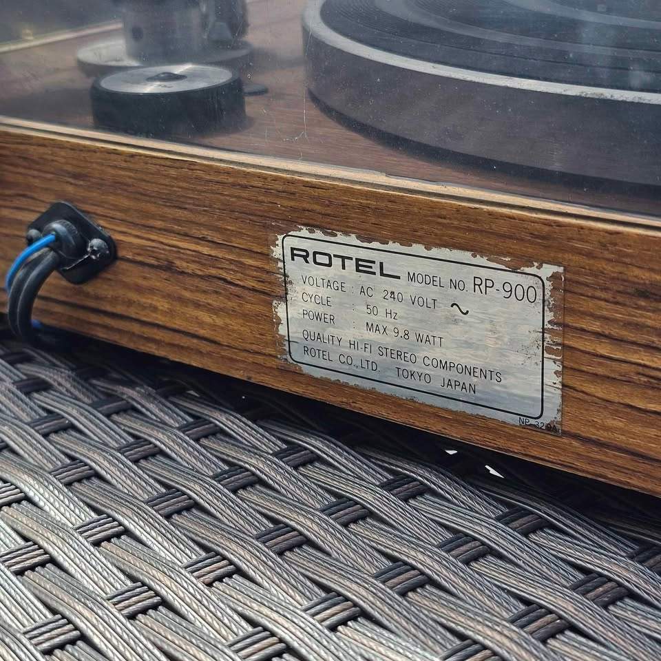

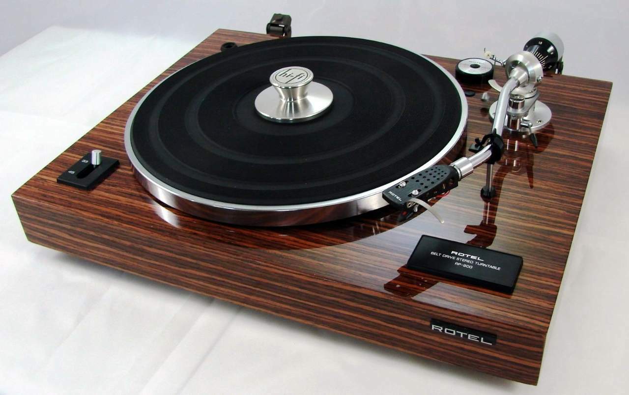

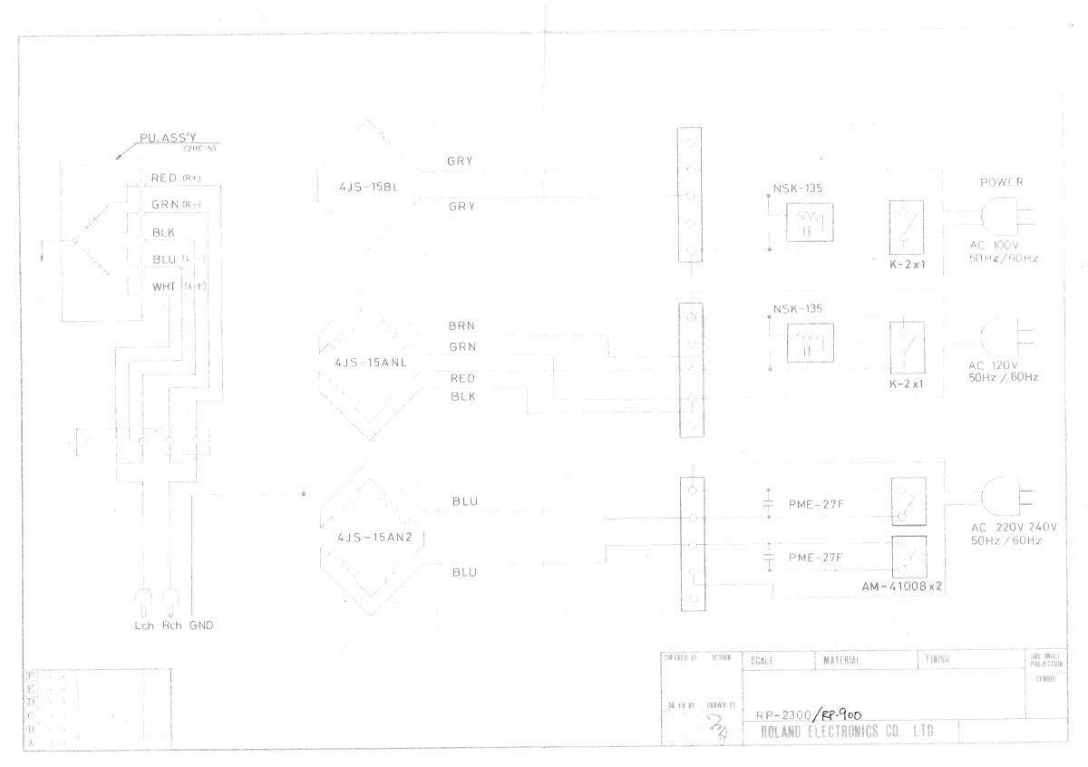

teppo Inviato 26 Marzo 2025 Condividi Inviato 26 Marzo 2025 Salve a tutti, parliamo del giradischi povero illustrato in foto, non quello che sembra un Rega e che si chiama con lo stesso nome. Ordunque, entrato da poco in casa ho subito notato l'assenza del cavo di massa, ma non tutti i gira lo hanno e quindi non ci ho fatto caso. Fatto sta che alla prova dei fatti ad un certo volume (molto alto, per la precisione) le casse vanno in risonanza e i woofer cominciano a produrre un muggito tipo sirena della nave. Ho trovato lo schema elettrico in rete e ho notato che è indicata la presenza di una massa collegata al piastrone metallico interno su cui è fissato il perno del piatto, il motore e le due masse della testina. Collegato quindi al piastrone un cavo e fissato alla massa dell'amplificatore, ho ottenuto che al posto del muggito le casse vanno in distorsione (abbastanza presto, prima di quando precedentemente muggivano) con le membrane dei woofer che vengono come risucchiate, ossia tirano indietro. L'amplificatore è un Rotel pure lui, un RA-840BX4. Chiedo quindi a chiunque altro possegga questo giradischi: il vostro lo ha il cavo di massa ? Link al commento https://melius.club/topic/24655-massa-giradischi-rotel-rp-900/ Condividi su altri siti Altre opzioni di condivisione...

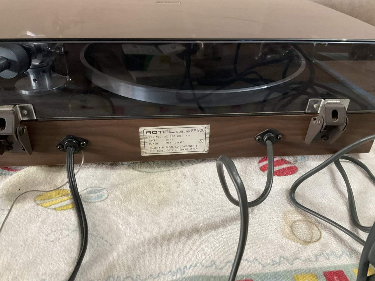

Alessandro Inviato 27 Marzo 2025 Condividi Inviato 27 Marzo 2025 3 ore fa, teppo ha scritto: Però sarei curioso di sapere se in origine sto attrezzo aveva o no il cavo di massa... Premesso che sono d'accordo con quanto ti è già stato detto circa il posizionamento errato del giradischi e su quanto tu debba fare a tali propositi per eliminare le origini del disturbo quasi sicuramente dovuto a questo motivo, ti posto una foto reperita in rete del tuo giradischi dove sembrerebbe dal retro spuntare un apparente filo di massa, di cui però non è dato sapere se trattasi di una modifica fatta postuma dal proprietario, o se invece il filo di massa è congenito all'apparecchio, ciao Link al commento https://melius.club/topic/24655-massa-giradischi-rotel-rp-900/#findComment-1473622 Condividi su altri siti Altre opzioni di condivisione...
teppo Inviato 27 Marzo 2025 Autore Condividi Inviato 27 Marzo 2025 Mah, secondo me è quello che ho fatto pure io, solo che io sono uscito dalla giunzione del pannello di fondo: infatti quel filo esce lateralmente alla flangetta passacavo degli RCA, e non dal pressacavo di cui è dotata la flangetta, quindi mi sa tanto di soluzione improvvisata. Ma la cosa confermerebbe che in origine il cavo di massa non era presente neppure su questo gira, quindi non ci andrebbe. Link al commento https://melius.club/topic/24655-massa-giradischi-rotel-rp-900/#findComment-1473645 Condividi su altri siti Altre opzioni di condivisione...

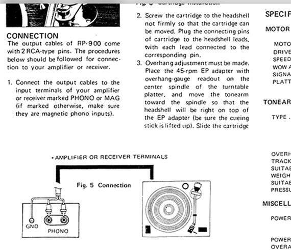

bear_1 Inviato 27 Marzo 2025 Condividi Inviato 27 Marzo 2025 ..Qui nel manuale c'è Link al commento https://melius.club/topic/24655-massa-giradischi-rotel-rp-900/#findComment-1473749 Condividi su altri siti Altre opzioni di condivisione...
teppo Inviato 28 Marzo 2025 Autore Condividi Inviato 28 Marzo 2025 Ah ecco, la prova definitiva ! Ma secondo voi, se l'interno del gira è caratterizzato da un piastrone in acciaio che supporta il perno del piatto, il motore e i collegamenti elettrici compresa la basetta alla quale sono collegati i cavetti della testina, con le due masse che vanno pure esse sulla piastra, io basta che colleghi il cavo di massa a un qualsiasi punto del piastrone e sono a posto, vero ? Link al commento https://melius.club/topic/24655-massa-giradischi-rotel-rp-900/#findComment-1474146 Condividi su altri siti Altre opzioni di condivisione...
Alessandro Inviato 28 Marzo 2025 Condividi Inviato 28 Marzo 2025 Se il progetto del giradischi prevede un cavetto di massa che da un punto interno del giradischi fuorisce verso l'esterno per andare al GND dell'amplificatore questo percorso deve essere rispettato (imho) Link al commento https://melius.club/topic/24655-massa-giradischi-rotel-rp-900/#findComment-1474242 Condividi su altri siti Altre opzioni di condivisione...
teppo Inviato 28 Marzo 2025 Autore Condividi Inviato 28 Marzo 2025 Certo, se il cavo c'era si dovrebbe fissarlo dove lo avevano fissato in fabbrica, ma io questo non lo riesco a sapere, quindi va bene un punto come un altro ? Link al commento https://melius.club/topic/24655-massa-giradischi-rotel-rp-900/#findComment-1474350 Condividi su altri siti Altre opzioni di condivisione...
