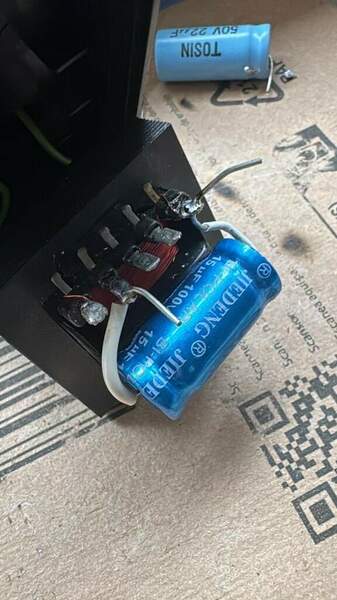

Giovanni68 Inviato 28 Marzo 2025 Condividi Inviato 28 Marzo 2025 Il mio gyrodec ha alimentatore guasto, sicuramente il condensatore che ho provato a sostituire con uno con valore simile ma non ha funzionato, mi aiutate a trovarne uno adatto come da foto allegata? Grazie Giovanni p.s. l'originale quello in alto Link al commento https://melius.club/topic/24677-aiuto-per-trovare-condensatore/ Condividi su altri siti Altre opzioni di condivisione...
pro61 Inviato 28 Marzo 2025 Condividi Inviato 28 Marzo 2025 @Giovanni68 Dalle foto non si capisce se è polarizzato o meno. Link al commento https://melius.club/topic/24677-aiuto-per-trovare-condensatore/#findComment-1474644 Condividi su altri siti Altre opzioni di condivisione...
plinth art Inviato 28 Marzo 2025 Condividi Inviato 28 Marzo 2025 @Giovanni68 non ho ben capito quale sia l’originale ma su quello saldato il valore è 15uf 100V mentre su quello sopra c’è scritto 22uf 50V Link al commento https://melius.club/topic/24677-aiuto-per-trovare-condensatore/#findComment-1474654 Condividi su altri siti Altre opzioni di condivisione...
Giovanni68 Inviato 28 Marzo 2025 Autore Condividi Inviato 28 Marzo 2025 Salve @pro61, no, non è polarizzato, @plinth art l'originale è quello in alto, 50V 22mF, quello saldato lo aveva un mio amico e me lo ha dato per provare ma la capacità non è sufficiente, se ho ben capito il condensatore serve per simulare una fase in più per il motorino che è in AC e non in CC, a prescindere me ne serve uno stessa capacità. Grazie Link al commento https://melius.club/topic/24677-aiuto-per-trovare-condensatore/#findComment-1474695 Condividi su altri siti Altre opzioni di condivisione...
pro61 Inviato 28 Marzo 2025 Condividi Inviato 28 Marzo 2025 @Giovanni68 https://www.axiomedia.it/it/condensatori/972/condensatori-elettrolitici-axiomedia-non-polarizzati-22-0uf-100v-105-c-tolleranza-10-.html Link al commento https://melius.club/topic/24677-aiuto-per-trovare-condensatore/#findComment-1474734 Condividi su altri siti Altre opzioni di condivisione...

Tronio Inviato 28 Marzo 2025 Condividi Inviato 28 Marzo 2025 Può darsi che sia perché, oltre alla capacità e al voltaggio differenti, quello originale è polarizzato e quello che hai messo tu no. Link al commento https://melius.club/topic/24677-aiuto-per-trovare-condensatore/#findComment-1474796 Condividi su altri siti Altre opzioni di condivisione...
Giovanni68 Inviato 28 Marzo 2025 Autore Condividi Inviato 28 Marzo 2025 @Tronio Il mio tecnico di fiducia dice che non è polarizzato, non so cosa cambierebbe se lo fosse ma non credo sarebbe durato troppo dopo l'applicazione della tensione Link al commento https://melius.club/topic/24677-aiuto-per-trovare-condensatore/#findComment-1474817 Condividi su altri siti Altre opzioni di condivisione...
fauntleroy Inviato 29 Marzo 2025 Condividi Inviato 29 Marzo 2025 Come ti ha detto Dufay, metti un 22uF plastico. In effetti è la prima volta che in un rifasatore vedo un condensatore elettrolitico. Link al commento https://melius.club/topic/24677-aiuto-per-trovare-condensatore/#findComment-1474916 Condividi su altri siti Altre opzioni di condivisione...
