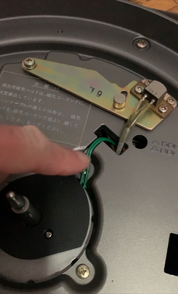

Oggi mi è arrivato questo giradischi che cercavo da tempo (non ha il braccio proprietario, ma non fa nulla; a me, infatti. interessava ed interessa il giradischi); non posso ancora provarlo, perché deve ancora arrivarmi il trasformatore (è arrivato prima il giradischi in meno di una settimana dal Giappone che il trasformatore). La cappa era integra, ma, purtroppo, si è rotta posteriormente durante il trasporto a causa di una maldestra operazione di imballaggio della parte interna del giradischi (poco male, perché, con un po’ di pazienza, si trova). Ciò che mi è ti saltato subito agli occhi, prima di riporre il piatto nel suo alloggio, è l’assenza del pulsante con cui si cambia dai 50 ai 60 hertz: il foro c’è, ma non spunta alcun pulsante (come dovrebbe essere e com’è, ad esempio, nel DP6000). Di contro, esce da un foro centrale una coppia di cavi (di color verde) di cui non vi è traccia nel DP6000: a cosa servono questi cavi? Possono avere un collegamento con la regolazione degli hertz? Inoltre, al centro, all’altezza del perno, c’è una copertura nera sotto alla quale c’è la coppia di cavi di color verde: va rimossa?
In calce, allego una foto. A chi potesse/volesse darmi una mano, posso inviare in privato un video, se mi fa avere una e-mail oppure un numero di telefono.

@GFF1972 ho il dp5000 ed il dp6000, ho avuto anche due dp1200. i primi due avevano un selettore interno per scegliere la frequenza di rete, 50 o 60 hz, il 1200 invece non aveva selettore, , credo dipendesse dal fatto che il dp 5000 ed il dp6000 erano commercializzati solo in jap ed usa, mentre il 1200 in tutto io m0ndo e ne facevano vwrsion specifiche per il mercato di destinazione.
Prova a senire simone lucchetti (audiosilente) che ha messo le mani sul mio ex 1200 con frequenza a 60 hz, altrimenti c'è un laboratorio autorizzato sony (ma che in passato o era anche denon) si chiama crm2 sta a via la spezia, ha un tecnico che conosce bene quei gira denon vintage. Oppure ancora jet service, ma eventualmente ti dirà luicchetti a chi chiedere li dentro

@GFF1972 anche se non li ama si è divertito con il denon dp1200 che gli ho dato per farsi le ossa, e o ha sistemato bene. C'è elettronica, ma dovrebbe essere tutta a discreti quindi ripristinabile. Poi Simone è in contatto con la JET service, che è specializzata in gira d'epoca, e ti saprà indirizzare la tecnico giuto (visto che jet serie ha 3 punti a roma e svariati tecnici)

Vi aggiorno per quanti di voi fossero interessati. Con l’aiuto di un po’ di amici e di @paolo75, che ringrazio ancora per la sua assistenza, sembra di poter dire che il DP7000, a differenza del DP6000, non abbia il variatore di frequenza da 50 a 60 hz e viceversa (probabilmente, ha un sistema automatico). In altri termini, hanno adoperato lo stesso telaio del DP6000, ma il DP7000 ha una elettronica differente.
Ora, ho con me sia il DP6000 che il DP7000, stessa base, stesso braccio, stesso impianto e, per quanti siano interessati e prima di mettere in vendita il DP6000, appena potrò, farò una analisi comparativa.
