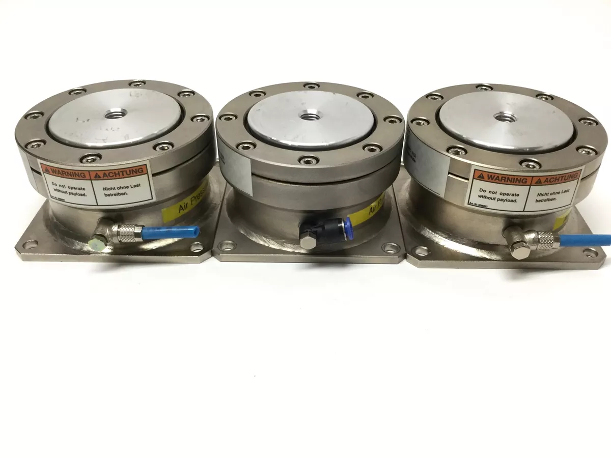

mikefr Inviato 9 Aprile 2025 Condividi Inviato 9 Aprile 2025 Da circa 26 anni il mio giradischi che ha una peso intorno agli 80 Kg,è poggiato su tre molle ad aria ed altre tre che sono sotto al ripiano di marmo su cui è posizionato il gira.Li presi su RS Component pagandoli sui 45€ cadauna,ora il prezzo è diventato esagerato.......https://it.rs-online.com/web/p/piedini-antivibranti/0688486 1 Link al commento https://melius.club/topic/24819-molle-ad-aria-per-basi-giradischi-ing-russo-e-isoair-nuvistor/page/3/#findComment-1483966 Condividi su altri siti Altre opzioni di condivisione...
walge Inviato 9 Aprile 2025 Condividi Inviato 9 Aprile 2025 @mikefr suppongo che tu abbia messo i serbatoi Walter 1 Link al commento https://melius.club/topic/24819-molle-ad-aria-per-basi-giradischi-ing-russo-e-isoair-nuvistor/page/3/#findComment-1483985 Condividi su altri siti Altre opzioni di condivisione...
Oscar Inviato 9 Aprile 2025 Condividi Inviato 9 Aprile 2025 @mikefr quando esiste la soluzione industriale, meglio implementata, piu duratura e con meno problemi. Pero meno "fighetta" da vedere e dal costo inferiore... Link al commento https://melius.club/topic/24819-molle-ad-aria-per-basi-giradischi-ing-russo-e-isoair-nuvistor/page/3/#findComment-1484073 Condividi su altri siti Altre opzioni di condivisione...
davenrk Inviato 9 Aprile 2025 Condividi Inviato 9 Aprile 2025 22 minuti fa, Oscar ha scritto: dal costo inferiore dal costo inferiore.....222 euro l'uno? Link al commento https://melius.club/topic/24819-molle-ad-aria-per-basi-giradischi-ing-russo-e-isoair-nuvistor/page/3/#findComment-1484091 Condividi su altri siti Altre opzioni di condivisione...
