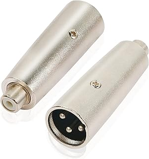

Salve a tutti, qualcuno sa darmi un consiglio per un adattatore xlr/rca ottimo rapporto q/p? dovrei collegare un apparecchio sbilanciato (es: un tuner o altro con spinotti rca, ovviamente usando un cavo di segnale con spine rca) a delle connessioni bilancate (xlr) di un preamplificatore, in sintesi mi servirebbe una roba simile...grazie a chi vorrà rispondere.

Io ne ho una coppia come quelli in figura e funzionano bene: solidi e pratici a parte che ci dev'essere sufficiente spazio dietro le elettroniche e bisogna avere l'accortezza di sostenerli con qualcosa che eviti di sovraccaricare le connessioni sull'apparecchio, soprattutto nel caso di cavo pesanti. Io mi sono fatto dei piccoli supporti a misura segando un bastone cilindrico di legno, a ciascuno dei quali ho ricavato un incavo nella parte superiore e ho messo un feltrino antisvicolo nella parte che poggia sul piano del mobile.

@landruppConsiglio Neutrik, sempre e comunque, una garanzia di costruzione e materiali impiegati, c'è la versione  puramente adattatore, che uso pure io, e va benissimo:
https://www.thomann.de/it/neutrik_na2mpmf_xlr_male_cinch.htm
Scegli quello che fa per te
Ho anche quelli cinesi che hai messo in foto, per andare vanno, ma non c'è confronto come costruzione con Neutrik

Concordo con @scroodge, i neutik vanno benissimo, cosot accessibie e reperibilità elevata sia on line che nei negoizi di strumenti musicali.de ho avute diverse coppie per situazioni di emergenza
@landrupp ti ricordo, m sicuramente già lo sai, che le connessioni bilanciate sono differenti per le entrate e per le uscite, quindi prendi i connettori giusti (il bilanciato nasce in ambito pro dove è frequente dover fare collegamenti al volo e con scarsa visibilitò, con conettori differenti si evitano errori di sbaglio come collegare una entrata ad una entrata)
