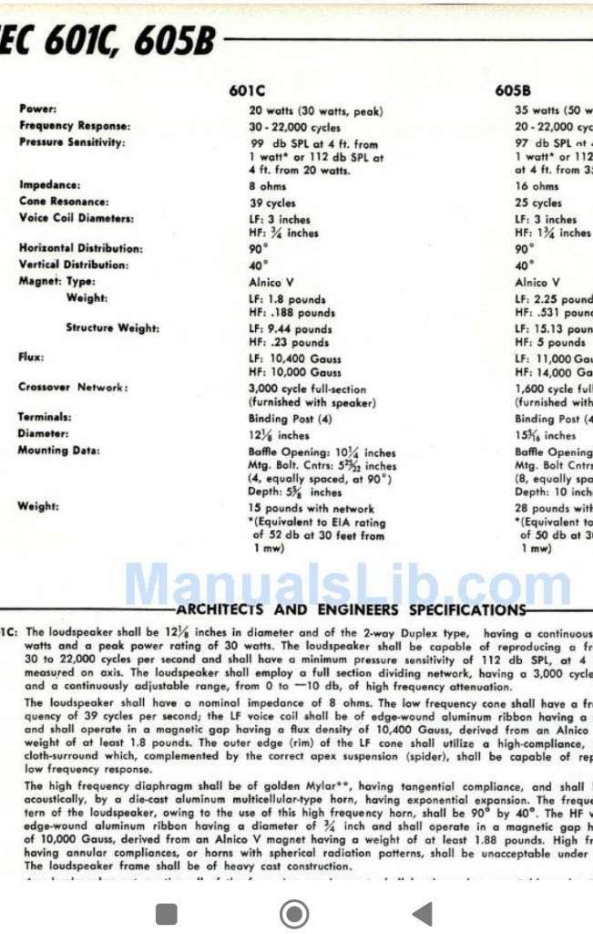

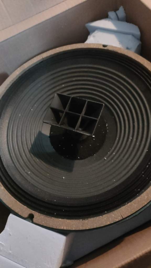

Salve, sinceramente non so se questo è il posto giusto per chiedere esperienze dirette su Altoparlanti Altec vintage, in particolar modo i 601 c Duplex.
Sono entrato in possesso di questi particolari altoparlanti e vorrei metterli in uso in un cabinet adeguato, ho letto diversi forum, con varie soluzioni....magari c è qualcuno che ha avuto un esperienza diretta con questo modello specifici di Altec.

@Samu73 falli rimagnetizzare e controlla lo stato dei driver dei medio-alti. Controlla che sia tutto originale ( cono, e membrana del driver ).
Almeno, parti da condizioni certe. Considera che l'alnico, nel tempo, fa brutti scherzi come perdita parziale della magnetizzazione.
https://melius.club/topic/24877-altec-601-c-duplex/#findComment-1490457
Non ha un vero e proprio driver dei medioalti. Il 601 e' praticamente un Altec 414 con l'aggiunta del tweeter HF3000.
https://melius.club/topic/24877-altec-601-c-duplex/#findComment-1490665
58 minuti fa, mariovalvola ha scritto:
Ok però ci sono due driver.
Diciamo che il tweeter HF3000 e' un mini driver. Ha un magnete super leggero con un diaframma in alluminio (introvabile).
E' molto diverso dai coassiali classici 604-605.
Non e' nemmeno come il 603 che aveva la trombetta multicellulare ad amplificare la cupola centrale parapolvere di alluminio.
https://melius.club/topic/24877-altec-601-c-duplex/#findComment-1490748

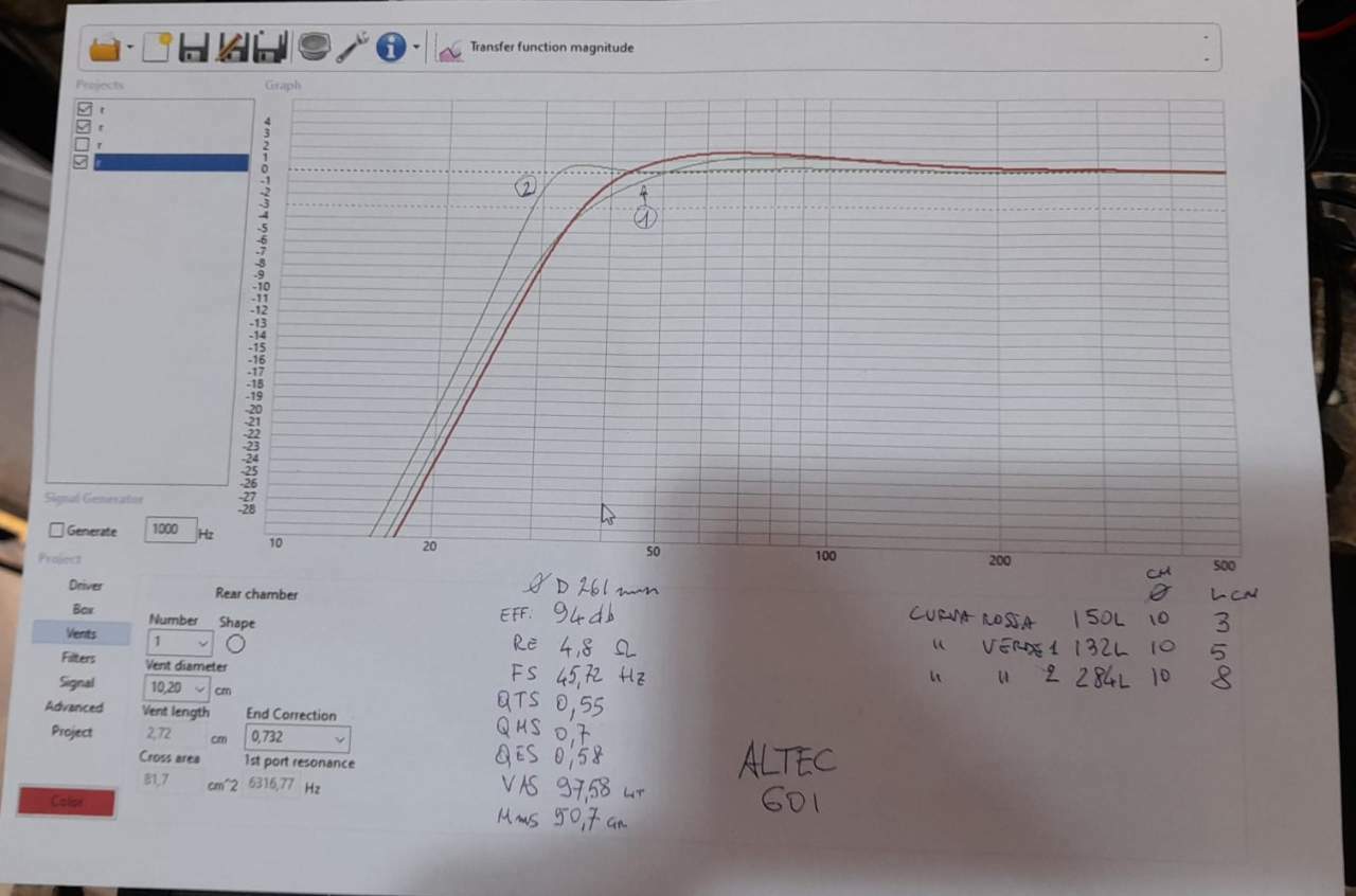

Torno su questo tread, per porre un quesito ai più esperti, ho misurato e controllato tutti i parametri di questi coassiali altec ed ora sono ad un bivio tra due volumetrie diverse per avviare la costruzione dei diffusori....chi può consigliarmi per il dimensionamento , il posizionamento dell' altoparlante ed il foro reflex !!!!
https://melius.club/topic/24877-altec-601-c-duplex/#findComment-1513455
Io non sono un esperto e mi avvalgo di un simulatore che si chiama: BASS-PC 5
Mi permette di variare tutti i parametri e vedere cosa succede non solo come risposta in frequenza ma anche come MOL, MIL ed escursione del cono. Sono fattori di cui tenere conto e quasi più importanti della pura risposta in frequenza, che tanto viene pesantemente alterata una volta posta la cassa in ambiente.
Ad esempio, quelle risposte sottosmorzate che vedo nel grafico mi fanno pensare che in ambiente risultino in un basso lungo ed invadente.
Ma è solo un'impressione.
Ad ogni modo suggerisco di posizionare il cono e lo sbocco del condotto reflex ben sollevati rispetto al pavimento, così la stazionaria pavimento-soffitto risulta meno eccitata.
