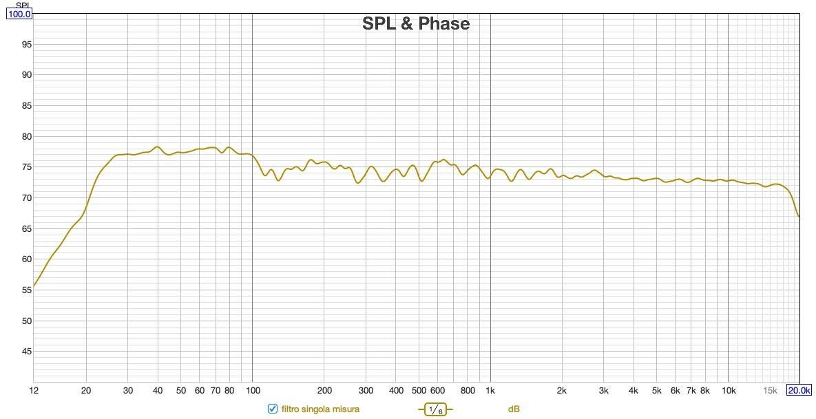

gianventu Inviato 18 Aprile 2025 Condividi Inviato 18 Aprile 2025 @whitewave Non credo tu stia facendo errori, è solo che il drc del Wiim è molto, molto basico. Alcuni mesi fa postai i risultati delle misurazioni della correzione del wiim effettuate con REW e mi ritrovo in quanto hai scritto. Se ritrovo quelle misure, le posto di nuovo. Link al commento https://melius.club/topic/24975-risultato-pessimo-nella-correzione-ambientale-con-wiim-ultra-e-mic-umik-1/#findComment-1491460 Condividi su altri siti Altre opzioni di condivisione...

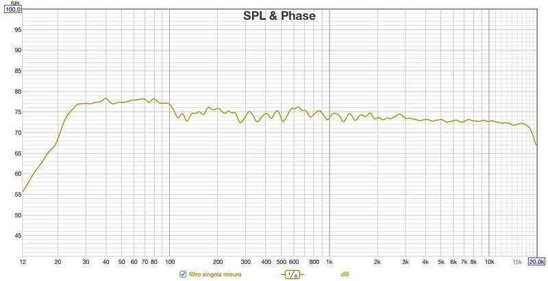

gianventu Inviato 18 Aprile 2025 Condividi Inviato 18 Aprile 2025 Sotto la curva ottenuta con singola misurazione al punto di ascolto con Dirac. Link al commento https://melius.club/topic/24975-risultato-pessimo-nella-correzione-ambientale-con-wiim-ultra-e-mic-umik-1/#findComment-1491469 Condividi su altri siti Altre opzioni di condivisione...
gianventu Inviato 18 Aprile 2025 Condividi Inviato 18 Aprile 2025 1 minuto fa, whitewave ha scritto: mmmh, già non sono contento del Wiim, se poi mi scrivi anche così mi viene veramente voglia di venderlo. Non sono contento perché viene presentato come un miracolo, e ho creduto all'hype. Colpa mia, è il linguaggio di forum, anche questo, e degli youtuber. Quando un prodotto non va si sorvola, quando uno va bene sembra l'invenzione della ruota. E invece suona almeno come il vecchio e bistrattato Bluesound Node 2i. Identico proprio. Dopo una settimana di prove A/B forse c'è una resa leggermente diversa nelle voci, più aperta e ariosa nel wiim, più densa e a fuoco nel Bluesound. Certo, considerando cosa fa, come lo fa e quanto costa è sicuramente un best buy. Ma che rivoluziona l'hi-fi anche no. Lo ritengo un ottimo prodotto in assoluto. Il DRC potrebbe essere un valore aggiunto, ma non bisogna prescindere dalla fascia di utilizzatori a cui si rivolge Wiim e il suo costo, praticamente poco più di una licenza Dirac... Link al commento https://melius.club/topic/24975-risultato-pessimo-nella-correzione-ambientale-con-wiim-ultra-e-mic-umik-1/#findComment-1491474 Condividi su altri siti Altre opzioni di condivisione...
