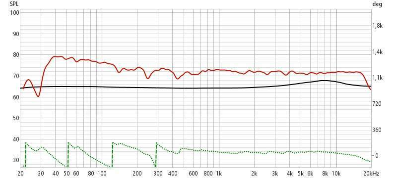

VINICIUS Inviato 22 Aprile 2025 Condividi Inviato 22 Aprile 2025 Il 18/4/2025 at 09:28, whitewave ha scritto: Ho preso un wiim ultra da una settimana. Sto ancora facendo dei test a/b con il mio vecchio Bluesound Node 2i, e imparando a destreggiarmi nella molto completa app. Ho giocato un po' con la correzione ambientale, usando un'iphone 15 come microfono. Prima stereo, poi un canale alla volta, fatti dei filtri eq. Risultati interessanti. Qualche settimana fa ho usato Dirac in test usando un macbook come sorgente, e direi che non ho trovato differenze eclatanti a favore dell'uno o dell'altro. Ma sono passate alcune settimane. Ieri sera ho attaccato l'umik-1 all'iphone. Scaricato il suo file di calibrazione sul telefono, scelto quello a 90° come feci per Dirac, e notato che ora la correzione ambientale Wiim ha opzioni aggiuntive già rispetto a una settimana fa. Ho fatto una lettura per singolo canale, ma multipla. Fa in pratica tre letture per canale. Due volte. Poi ho provato a fare la lettura per canale, ma con singolo passaggio. Poi ho cambiato la curva di riferimento, usando sia la Harman che la BK. Non la flat. Poi ho provato a limitare i db di guadagno massimo. Non ho limitato il range di frequenze. Non ho modificato il Q. Bene, risultati pessimi in tutti i casi. Gonfia in modo eccessivo i bassi/medio bassi, ma questo lo faceva anche con le letture con il microfono dell'iphone, e ci può anche stare, ma sui medio alti mi fa un buco assurdo che fa suonare tutto come un citofono. L'ultimo passaggio che fa per il controllo della curva applicata, genera una risposta distante dalla curva di riferimento, proprio con un profondo avvallamento sui medio alti. L'umik-1 è nuovo, usato 4 volte in tutto. Succede solo a me? Dove sbaglio? Qualcuno ha provato ad usare REW? Facendo la misura con REW, e generando la curva di correzione, REW fornisce i settaggi dell'eq parametrico in termini di frequenza, gain e Q. Con tanta pazienza si potrebbe ricopiare tali settaggi nell'eq parametrico dell'app Wiim. Giusto? Grazie Non ho letto la discussione, ma solo il post iniziale. Passato da Node a Ultra con umik-1. Però ho usato Rew. Pace del senso dell’udito. Soluzione per me di li Eolo altissimo. Link al commento https://melius.club/topic/24975-risultato-pessimo-nella-correzione-ambientale-con-wiim-ultra-e-mic-umik-1/page/4/#findComment-1494955 Condividi su altri siti Altre opzioni di condivisione...

VINICIUS Inviato 24 Aprile 2025 Condividi Inviato 24 Aprile 2025 Il 23/4/2025 at 06:14, Nacchero ha scritto: Non hai più toccato niente dalla correzione di mesi fa'? No, suona tutto bene. Impianto di grande soddisfazione con budget così suddiviso: 8k diffusori, 4k integrato con dac, 400 streamer con eq parametrico, 40 euro cavi potenza, 4 euro cavo usb. Stop. Link al commento https://melius.club/topic/24975-risultato-pessimo-nella-correzione-ambientale-con-wiim-ultra-e-mic-umik-1/page/4/#findComment-1496757 Condividi su altri siti Altre opzioni di condivisione...

VINICIUS Inviato 24 Aprile 2025 Condividi Inviato 24 Aprile 2025 1 ora fa, Nacchero ha scritto: @VINICIUS mi riferivo più che altro alla correzione stessa. Specialmente ora che hanno aggiunto nuove funzionalità sul wiim. Ma come sai non uso il room correction del Wiim, quando l'ho comprato non c'era la funzione di correzione dei singoli canali, per cui usai Rew, inserendo i valori a manina sul Wiim. Dici che dovrei provare a fare la calibrazione automatica del Wiim? Link al commento https://melius.club/topic/24975-risultato-pessimo-nella-correzione-ambientale-con-wiim-ultra-e-mic-umik-1/page/4/#findComment-1496786 Condividi su altri siti Altre opzioni di condivisione...
Nacchero Inviato 25 Aprile 2025 Condividi Inviato 25 Aprile 2025 7 ore fa, VINICIUS ha scritto: Ma come sai non uso il room correction del Wiim, quando l'ho comprato non c'era la funzione di correzione dei singoli canali, per cui usai Rew, inserendo i valori a manina sul Wiim. Dici che dovrei provare a fare la calibrazione automatica del Wiim? Io per curiosità una prova la farei, anche solo per giocare un po'. Non ho il wiim ma credo sia possibile memorizzare e richiamare le impostazioni velocemente, quindi.... certo se ne hai voglia, mica per me😃 Non so a che punto sia il software adesso.... stando all'incipit di questo 3D manca ancora qualcosa. Chissà, magari introdurranno la possibilità di caricare direttamente i filtri creati con Rew. Se non altro quelli di wiim non stanno mai fermi. Link al commento https://melius.club/topic/24975-risultato-pessimo-nella-correzione-ambientale-con-wiim-ultra-e-mic-umik-1/page/4/#findComment-1496868 Condividi su altri siti Altre opzioni di condivisione...
VINICIUS Inviato 25 Aprile 2025 Condividi Inviato 25 Aprile 2025 26 minuti fa, Nacchero ha scritto: Io per curiosità una prova la farei, anche solo per giocare un po'. Non ho il wiim ma credo sia possibile memorizzare e richiamare le impostazioni velocemente, quindi.... certo se ne hai voglia, mica per me😃 Non so a che punto sia il software adesso.... stando all'incipit di questo 3D manca ancora qualcosa. Chissà, magari introdurranno la possibilità di caricare direttamente i filtri creati con Rew. Se non altro quelli di wiim non stanno mai fermi. Non ho ancora l'adattatore del microfono USB per iPad. A meno che non esista una versione del software Wiim per Mac. Link al commento https://melius.club/topic/24975-risultato-pessimo-nella-correzione-ambientale-con-wiim-ultra-e-mic-umik-1/page/4/#findComment-1496886 Condividi su altri siti Altre opzioni di condivisione...
