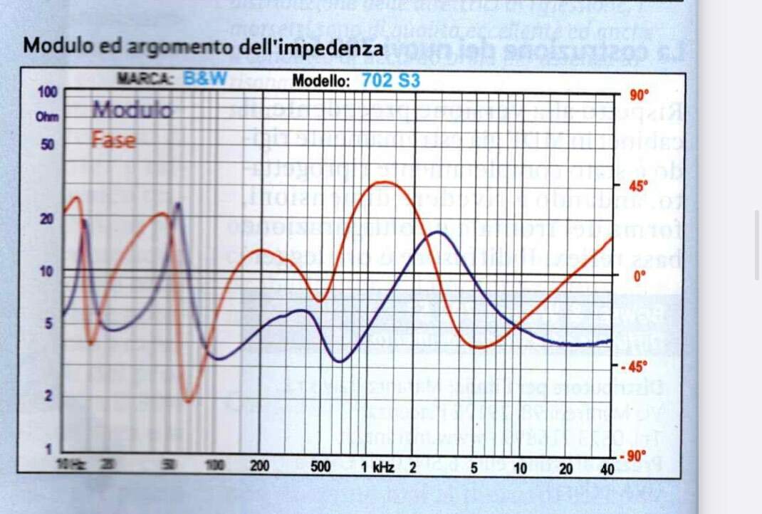

Moderatori zagor333 Inviato 21 Aprile 2025 Moderatori Condividi Inviato 21 Aprile 2025 53 minuti fa, Franz84 ha scritto: Perchè dici che le 702 non siano di semplice pilotaggio? Provo a risponderti io, dal loro grafico circa l’impedenza si può evincere che non é un diffusore facile da pilotare, l’impedenza poi scende a circa 3 ohm a 100 hz e 700 hz, frequenze che assorbono molta potenza. Penso che sarebbe opportuno collegarle alle uscite da 4 ohm del 452. Roberto Link al commento https://melius.club/topic/25017-consiglio-diffusori-per-nuovo-impianto/#findComment-1494287 Condividi su altri siti Altre opzioni di condivisione...

Franz84 Inviato 22 Aprile 2025 Autore Condividi Inviato 22 Aprile 2025 7 ore fa, zagor333 ha scritto: Provo a risponderti io, dal loro grafico circa l’impedenza si può evincere che non é un diffusore facile da pilotare, l’impedenza poi scende a circa 3 ohm a 100 hz e 700 hz, frequenze che assorbono molta potenza. Penso che sarebbe opportuno collegarle alle uscite da 4 ohm del 452. Roberto Si avevo visto il grafico però ( nella mia ignoranza ) pensavo fosse trascurabile avendo a disposizione 450w RMS ed oltre 70A. Link al commento https://melius.club/topic/25017-consiglio-diffusori-per-nuovo-impianto/#findComment-1494330 Condividi su altri siti Altre opzioni di condivisione...
jackreacher Inviato 22 Aprile 2025 Condividi Inviato 22 Aprile 2025 8 ore fa, Franz84 ha scritto: Perchè dici che le 702 non siano di semplice pilotaggio? Ti ha risposto @zagor333 e confermo, le Dali invece non scendono mai sotto i 4,5 di impedenza ed hanno anche un'ottima efficienza (90,5 db vs 90 db b&w). Link al commento https://melius.club/topic/25017-consiglio-diffusori-per-nuovo-impianto/#findComment-1494332 Condividi su altri siti Altre opzioni di condivisione...
Moderatori zagor333 Inviato 22 Aprile 2025 Moderatori Condividi Inviato 22 Aprile 2025 26 minuti fa, Franz84 ha scritto: pensavo fosse trascurabile avendo a disposizione 450w RMS ed oltre 70A. Buongiorno, ho avuto il 452, e ora ho il 462, e la loro capacità di pilotaggio é notevole. Però, un pò come tutti i Mc con AF, si esprimono al meglio con diffusori dal carico il piú possibile costante. Le B&W da te indicate hanno impedenza ballerina, oltre che bassa, e non rientrano in questa categoria di diffusori. Questo non significa che il 452 con le uscite da 4 o 8 ohm non ti spolveri comunque casa durante gli ascolti. Se possibile io una sezione di ascolto B&W / Mc la farei prima di acquistare le 702 (che per essere chiaro, non ho mai ascoltato e sto valutando solo sulla base delle caratteristiche tecniche). Roberto Link al commento https://melius.club/topic/25017-consiglio-diffusori-per-nuovo-impianto/#findComment-1494338 Condividi su altri siti Altre opzioni di condivisione...
