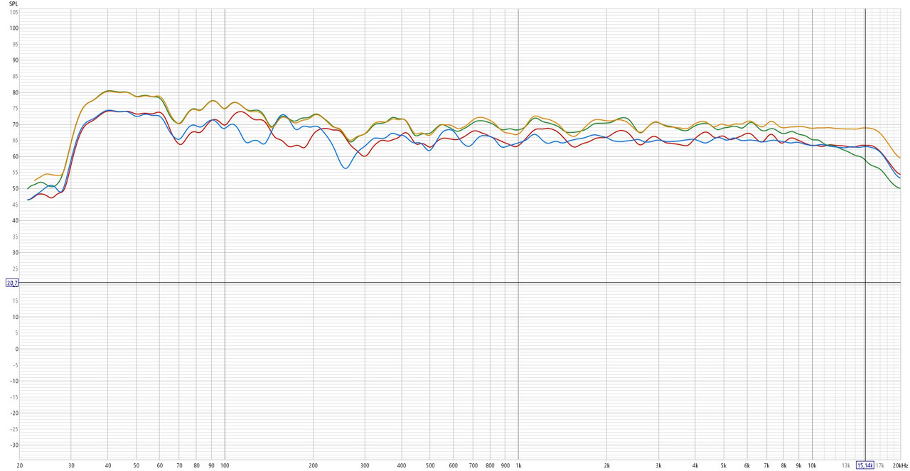

andreaemme Inviato 23 Aprile 2025 Autore Condividi Inviato 23 Aprile 2025 Eppure nella mia ignoranza sono convinto anch'io che la misura della coppia in un singolo punto fisso sia errata, se non altro perchè all'ascolto le orecchie distano una ventina di cm ed in mezzo c'è qualcosa di più o meno solido che sfalsa tutto..la testa! SIcuramente la strada di @ilmisuratore è più corretta a prescindere, però sarei curioso di provare a mettere tra le due posizioni del mic proprio qualcosa che simuli una testa, e poi magari farei due misurazioni nelle due posizioni ma sempre con entrambi i canali in funzione, con segnali il più possibile incoerenti, e poi fare la somma complessa (provo ad utilizzare una terminologia di cui credo di intuire vagamente il significato). Link al commento https://melius.club/topic/25026-misurazioni-singolo-diffusore-vs-coppia-e-stranezze-correlate/page/3/#findComment-1495444 Condividi su altri siti Altre opzioni di condivisione...
Coltr@ne Inviato 23 Aprile 2025 Condividi Inviato 23 Aprile 2025 15 minuti fa, andreaemme ha scritto: se realmente nascessero interazioni fisiche tra le onde al punto d'ascolto sarebbe assurdo che in 50 anni di storia Aiutatemi a capire, è normale che i due canali non siano simili, sono in due posizioni diverse in ambiente, e che la somma non sia aritmetica per gli sfasamenti, cosa non capisco? Link al commento https://melius.club/topic/25026-misurazioni-singolo-diffusore-vs-coppia-e-stranezze-correlate/page/3/#findComment-1495448 Condividi su altri siti Altre opzioni di condivisione...
andreaemme Inviato 23 Aprile 2025 Autore Condividi Inviato 23 Aprile 2025 10 minuti fa, ilmisuratore ha scritto: La somma di due canali correlati incrementa la SPL di +6 dB (in fase) La somma di due canali scorrelati incrementa la SPL di +3 dB Scusami, lo stesso accade anche per le cancellazioni ma col segno - ? Link al commento https://melius.club/topic/25026-misurazioni-singolo-diffusore-vs-coppia-e-stranezze-correlate/page/3/#findComment-1495450 Condividi su altri siti Altre opzioni di condivisione...
cactus_atomo Inviato 23 Aprile 2025 Condividi Inviato 23 Aprile 2025 @Coltr@ne i due canali sono simili se alimentati sa segnali di priova ma il segnale stereo di un brano musicale regitratonon è necessariamente identico per i cali dx e sx. dalptra parte se i diffusori non sono simmetrici rispetto all'ambiente il risultato anche a misura singola non sarà. ma serve capire cosa arriva alle nostre due orecchie che sono due non perchè abbiate poco marlare e molto ascoltare (cit) ma perchè con due orecchiesi ricostruisce da dove provengno i suoni Link al commento https://melius.club/topic/25026-misurazioni-singolo-diffusore-vs-coppia-e-stranezze-correlate/page/3/#findComment-1495457 Condividi su altri siti Altre opzioni di condivisione...
ilmisuratore Inviato 23 Aprile 2025 Condividi Inviato 23 Aprile 2025 5 minuti fa, andreaemme ha scritto: Scusami, lo stesso accade anche per le cancellazioni ma col segno - ? Dipende dalla coerenza di fase Se incidentalmente due segnali sono perfettamente in fase (e ampiezza invertita di 180°) la cancellazione è totale Se invece non c'è sovrapposizione di fase la risultante ampiezza viene stabilità da quanti gradi si discostano i due segnali La somma in fase (con segnali aventi la stessa ampiezza e fase assoluta) genera un incremento di SPL di +6 dB Link al commento https://melius.club/topic/25026-misurazioni-singolo-diffusore-vs-coppia-e-stranezze-correlate/page/3/#findComment-1495462 Condividi su altri siti Altre opzioni di condivisione...

STEFANEL Inviato 23 Aprile 2025 Condividi Inviato 23 Aprile 2025 51 minuti fa, andreaemme ha scritto: Che diffusori? I diffusori non c’entrano, il punto come ha ben detto Tom e’ che l’interazione dei due canali causa delle cancellazioni di fase e quindi ti puoi ritrovare buchi e picchi che non sono presenti nella misurazione del singolo canale, l’ambiente in questo e’ il primo indiziato Link al commento https://melius.club/topic/25026-misurazioni-singolo-diffusore-vs-coppia-e-stranezze-correlate/page/3/#findComment-1495482 Condividi su altri siti Altre opzioni di condivisione...
Nacchero Inviato 23 Aprile 2025 Condividi Inviato 23 Aprile 2025 32 minuti fa, ilmisuratore ha scritto: Uno tra @Nacchero @gianventu o altri conserva per caso degli mdat su rilevazione della risposta in ambiente presa sui singoli canali e con i due canali in funzione ? Per cortesia me li inviate ? Una qualsiasi? Qualcosa di vecchio ho. Le ultime le ho fatte solo coi canali insieme. Le email le hai eliminate? Link al commento https://melius.club/topic/25026-misurazioni-singolo-diffusore-vs-coppia-e-stranezze-correlate/page/3/#findComment-1495496 Condividi su altri siti Altre opzioni di condivisione...
ilmisuratore Inviato 23 Aprile 2025 Condividi Inviato 23 Aprile 2025 1 minuto fa, Nacchero ha scritto: Una qualsiasi? Qualcosa di vecchio ho. Le ultime le ho fatte solo coi canali insieme. Si anche vecchie purché vi siano rilevazioni sui singoli diffusori e con entrambi in funzione senza aver spostato la posizione fisica del microfono Link al commento https://melius.club/topic/25026-misurazioni-singolo-diffusore-vs-coppia-e-stranezze-correlate/page/3/#findComment-1495498 Condividi su altri siti Altre opzioni di condivisione...
