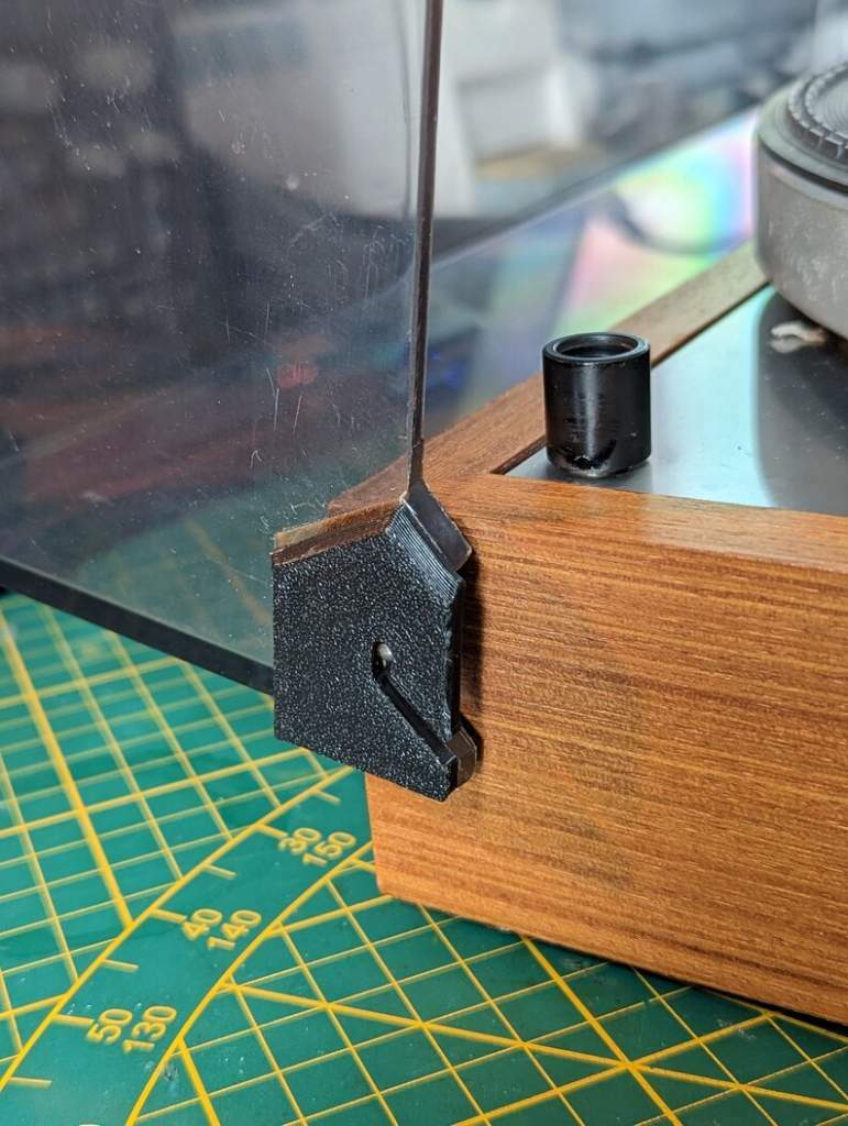

Grodinsky Inviato 25 Aprile 2025 Condividi Inviato 25 Aprile 2025 Avrei bisogno di un consiglio riguardo l' installazione di un nuovo coperchio su di un Thorens td145. Il vecchio coperchio è poco recuperabile, e poi avevo voglia di rifare il mobile, che ha misure appena superiori all' originale, somiglia alla versione "super" Per montare il coperchio userei le vecchie cerniere del td125 che già ho, incidentalmente. Per rifare il coperchio non ho trovato nessuno in zona mia, mi rivolgerò a qualche ditta reperibile in rete sul genere di Evolume, si può fare da 3 o da 4 mm. Preferirei da 3, ma ho un dubbio: il coperchio e costruito con tre elementi, una U rovesciata e i laterali incollati, la superficie di adesione è abbastanza sottile, mi chiedevo se si rischia qualche danno nell' uso costante . Qualcuno si è trovato in una situazione simile oppure ha fatto rifare un coperchio e come si è regolato? Grazie Link al commento https://melius.club/topic/25061-sostituzione-coperchio-e-cerniere-nel-giradischi/ Condividi su altri siti Altre opzioni di condivisione...
Moderatori BEST-GROOVE Inviato 25 Aprile 2025 Moderatori Condividi Inviato 25 Aprile 2025 4 ore fa, Grodinsky ha scritto: la superficie di adesione è abbastanza sottile, mi chiedevo se si rischia qualche danno nell' uso costante No impossibile si scolli, bisogna proprio saltarci sopra semmai se il coperchio al posto delle classiche cerniere sul retro adottasse il sistema a perni laterali come alcuni vecchi Thorens allora il rischio di rompere con l'uso e qualche movimento maldestro le appendici di aggancio in plexiglass è reale. Link al commento https://melius.club/topic/25061-sostituzione-coperchio-e-cerniere-nel-giradischi/#findComment-1497627 Condividi su altri siti Altre opzioni di condivisione...
Grodinsky Inviato 26 Aprile 2025 Autore Condividi Inviato 26 Aprile 2025 allora non dovrebbero esserci problemi, tanto ho le cerniere sul retro. Però ammetto che il sistema originario della seria 16..-14.. era si fragile e spesso si trovano rotti, però è notevole nel design. Si potrebbero rifare in metallo, però il dubbio è che se la cappa viene urtata possa venire giù di schianto. Link al commento https://melius.club/topic/25061-sostituzione-coperchio-e-cerniere-nel-giradischi/#findComment-1497656 Condividi su altri siti Altre opzioni di condivisione...
Moderatori BEST-GROOVE Inviato 26 Aprile 2025 Moderatori Condividi Inviato 26 Aprile 2025 3 ore fa, Grodinsky ha scritto: Si potrebbero rifare in metallo, però il dubbio è che se la cappa viene urtata possa venire giù di schianto. Di solito le cappe si possono togliere con estrema facilità per cui quando si vuole utilizzare il gira il problema sì risolve, ma ripeto difficile si rompa se cade di colpo...agli inizi della mia avventura analogica sai quante volte mi è piombata sul top? Abbastanza e non si è mai incrinato nulla. Se temi questo toglila quando usi il giradischi. 1 Link al commento https://melius.club/topic/25061-sostituzione-coperchio-e-cerniere-nel-giradischi/#findComment-1497826 Condividi su altri siti Altre opzioni di condivisione...
KIKO Inviato 27 Aprile 2025 Condividi Inviato 27 Aprile 2025 @BEST-GROOVE Sul mio 125 II sono contento di non averle, per usarlo va tolta completamente. Sulla base ci sono quattro piedini agli angoli per posizionarla correttamente. Sullo stesso giradischi di mio fratello invece ci sono le cerniere, e avendo sulla cappa una superficie d'appoggio molto limitata, si è rotta la cappa puntualmente. Link al commento https://melius.club/topic/25061-sostituzione-coperchio-e-cerniere-nel-giradischi/#findComment-1498504 Condividi su altri siti Altre opzioni di condivisione...
Moderatori BEST-GROOVE Inviato 27 Aprile 2025 Moderatori Condividi Inviato 27 Aprile 2025 6 ore fa, KIKO ha scritto: si è rotta la cappa puntualmente. Intendi dove le cerniere agganciano il plexy per colpa di un area di presa troppo piccola per fissarlo o la Thorens ha studiato male il sistema meccanico delle cerniere che sforza in alcuni punti fino a incrinarlo? Non capisco. Link al commento https://melius.club/topic/25061-sostituzione-coperchio-e-cerniere-nel-giradischi/#findComment-1498769 Condividi su altri siti Altre opzioni di condivisione...

KIKO Inviato 28 Aprile 2025 Condividi Inviato 28 Aprile 2025 @BEST-GROOVE Esattamente, la cerniera dovrebbe essere lunga quanto il plexiglass. Link al commento https://melius.club/topic/25061-sostituzione-coperchio-e-cerniere-nel-giradischi/#findComment-1499287 Condividi su altri siti Altre opzioni di condivisione...
