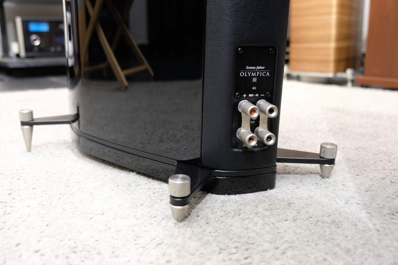

Faccio un esempio. Se uno acquisto delle torri tipo queste le SONUS FABER OLYMPICA NOVA 2.
Sono alte finite con i piedini 103, 5 cm da terra
Il Tweeter è circa 6-7 cm più in basso.
Con la seduta che piace a me dovrei alzarle di circa 10-12 cm
Mi dite come si fa ad alzare un diffusore di questo tipo già fornito con i suoi piedini di appoggio.
Non è così scontato e semplicistico. Significa che per forza di cose devo far fare 2 supporti dedicati di misura da pavimento su cui andrò ad appoggiare il diffusore che ha già i suoi piedini sopra il supporto
https://www.sonusfaber.com/it/prodotti/olympica-nova-ii

@AndreaCD potresti provare a mettere le punte delle vecchie olimpica che erano più lunghe davanti e più corte dietro,  il diffusore stava inclinato come anche le Cremona prima serie
Giannimorandi
