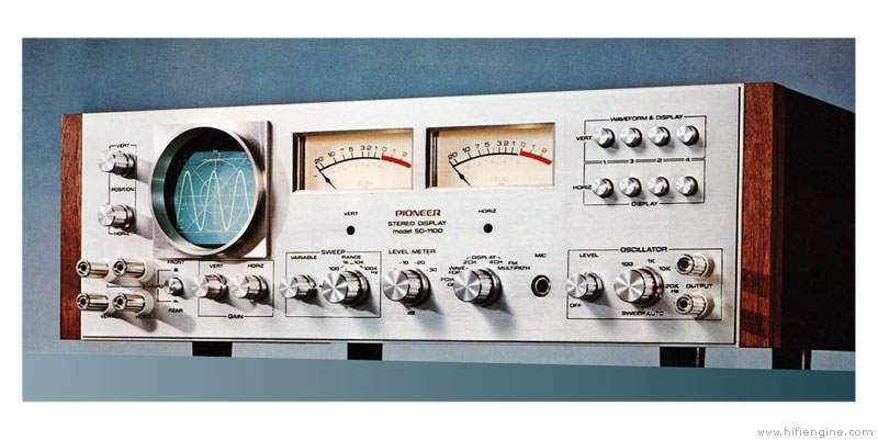

...mah secondo me andate in cerca della "luna nel pozzo" l'As..... se proprio volete essere sicuri e non dormite per questo aggeggio, serve un programma per computer alla bisogna dove si evince come si comportano i segnali  nei due canali oppure uno oscilloscopio come ol Pioneer sd 1100 (che io ho)... altre facezie sono orpelli......(e vale la prima fase che ho scritto)
