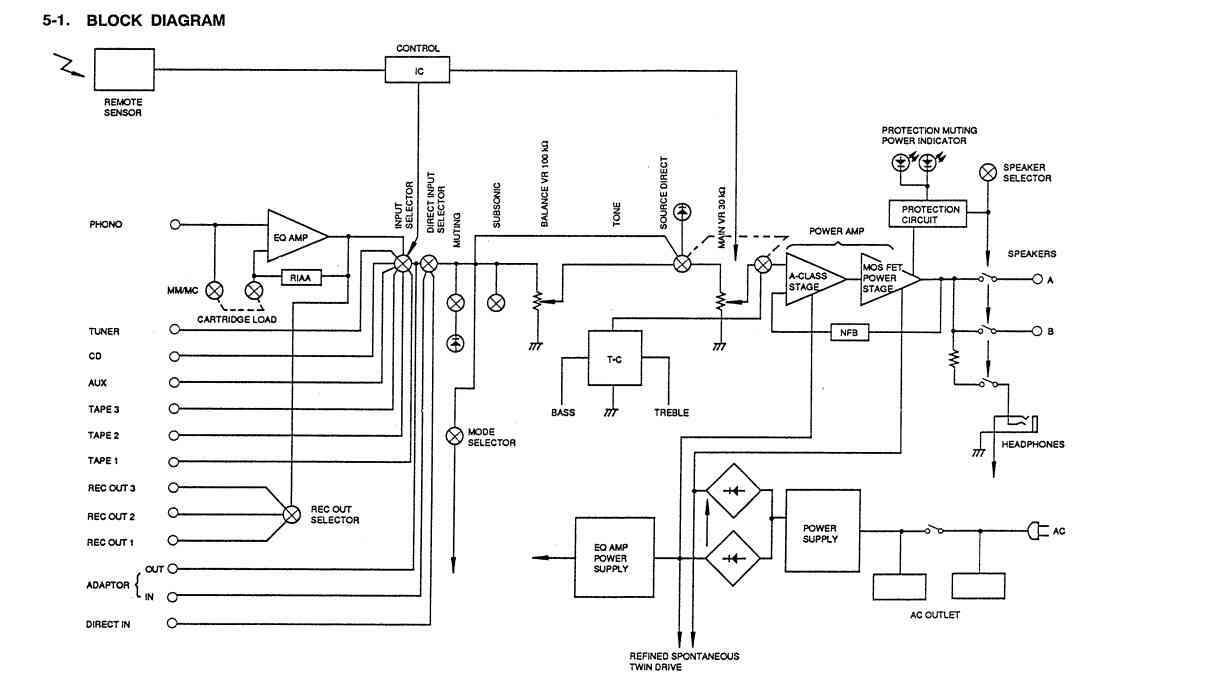

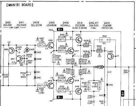

Gustavino Inviato 5 Maggio 2025 Condividi Inviato 5 Maggio 2025 10 hours ago, maxgazebo said: @grisulea per rendere questa discussione fruttuosa, e parlare di cose concrete...questo è lo schema del front-end fino al finale dell'integrato Sony TA-F770ES, un top di gamma della serie ES di Sony di ottime prestazioni, che è un esempio per il concetto in questione Se vedete bene quando selezionata la funzione "direct source" la sorgente in ingresso viene collegata direttamente al potenziometro del volume da 30K, il cui cursore entra nel primo stadio finale, quindi è praticamente un finale con un pre passivo come discusso qui... Ho avuto questo finale per un po', non ho mai avuto problemi con le sorgenti, impedenza dichiarata dalla Sony 20K ohm e potenziometro da 30K...ma credo come questo ci saranno tanti integrati simili se non identici Magari analizziamo il caso specifico, a prescindere dalle chiacchiere che girano...può darsi sfugge qualcosa a me, ma può essere propedeutico per fare chiarezza con cose reali e concrete Dopo il volume c'e' la Main A prima dello stadio finale Main B ,che ha il suo stadio preamp .... Link al commento https://melius.club/topic/25164-perch%C3%A9-il-pre-%C3%A8-ormai-quasi-inutile/page/19/#findComment-1504977 Condividi su altri siti Altre opzioni di condivisione...
