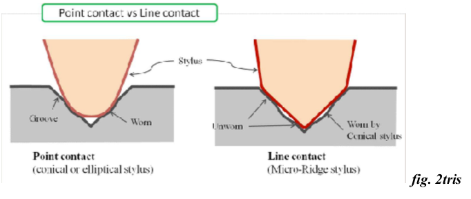

Ho letto in giro anche il contrario: un taglio Shibata dovrebbe essere sensibile a imperfezioni dei solchi, perchè queste ultime sono più sulle pareti del solco mentre lo shibata arriva più in profondità
Questo disegno, anche se non riguarda proprio uno shibata, esprime quello che avevo letto:

Dal punto di vista sonoro non mi esprimo, ma da quello geometrico è sicuramente il taglio più difficile da allineare come SRA, e come tutti i tagli microline è estremamente sensibile all'offset ed all'azimut.
Per me rimane un incubo. Ho sempre avuto fritz Gyger o come si scrive, ortofon Nude Replicant e sono una pacchia da allineare bene, poi ho 2 Shibata e sono realmente un incubo.
