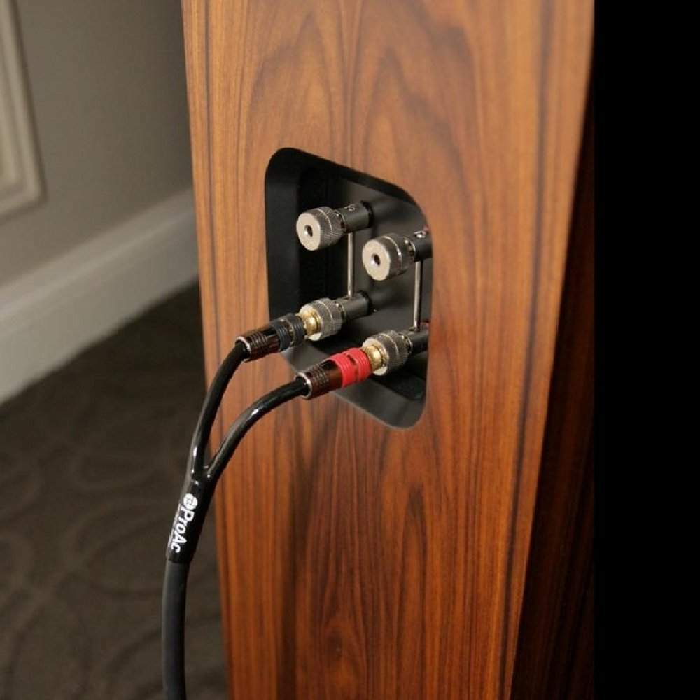

poresis Inviato 10 Maggio 2025 Condividi Inviato 10 Maggio 2025 Ciao. Mi servirebbe sapere come si chiamano i connettori a banana adatti alle casse Proac D18. Ho comprato i classici connettori a banana ma sono troppo grandi. Per intenderci volevo fare un collegamento del genere: qualcuno mi può dare un consiglio dove comprali e quali? R Link al commento https://melius.club/topic/25261-connessione-proac-d18/ Condividi su altri siti Altre opzioni di condivisione...

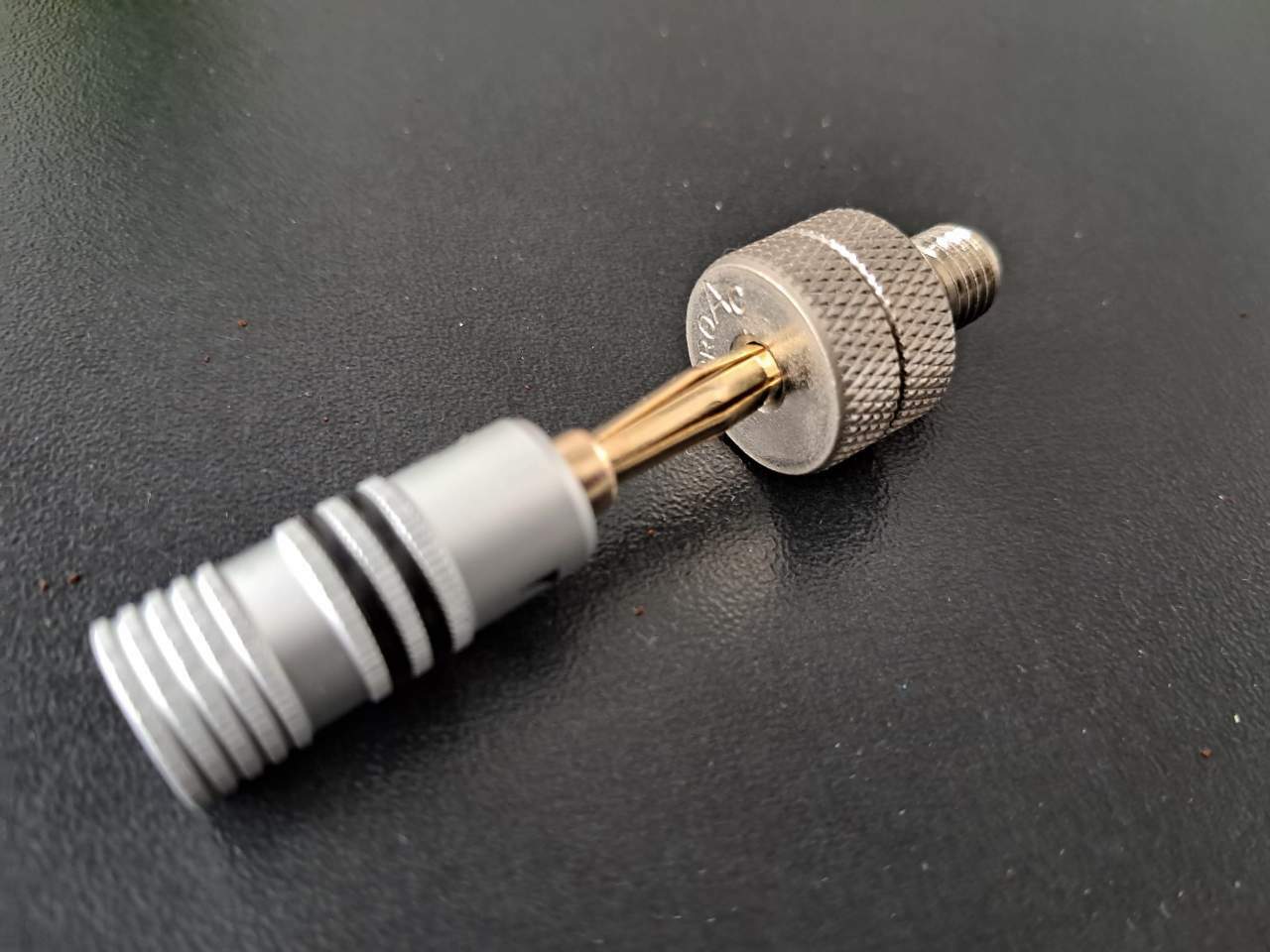

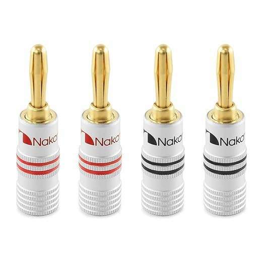

poresis Inviato 11 Maggio 2025 Autore Condividi Inviato 11 Maggio 2025 Ho preso questi ma proprio non entrano dalla punta. Link al commento https://melius.club/topic/25261-connessione-proac-d18/#findComment-1510121 Condividi su altri siti Altre opzioni di condivisione...
poresis Inviato 11 Maggio 2025 Autore Condividi Inviato 11 Maggio 2025 Penso che ci voglia qualcosa del genere ma non vorrei andare a tentativi e soprattutto spendere troppo, adesso sto usando dei connettori a baionetta ma lo spessore non permette di serrare il collegamento tra sopra e sotto. Link al commento https://melius.club/topic/25261-connessione-proac-d18/#findComment-1510122 Condividi su altri siti Altre opzioni di condivisione...
cactus_atomo Inviato 11 Maggio 2025 Condividi Inviato 11 Maggio 2025 @poresis ma non è che i connettori delle tue proc hanno i cappucci per impedire l'inserimento dei conttori a banana (visto che dici che qurlli in foto non entrano dalla punta)? in qiesto caso nasta rimuovere i capucci ed il gioco è fatto Link al commento https://melius.club/topic/25261-connessione-proac-d18/#findComment-1510229 Condividi su altri siti Altre opzioni di condivisione...
poresis Inviato 11 Maggio 2025 Autore Condividi Inviato 11 Maggio 2025 Non mi sembra, proprio non entrano nel buco troppo piccolo Link al commento https://melius.club/topic/25261-connessione-proac-d18/#findComment-1510285 Condividi su altri siti Altre opzioni di condivisione...

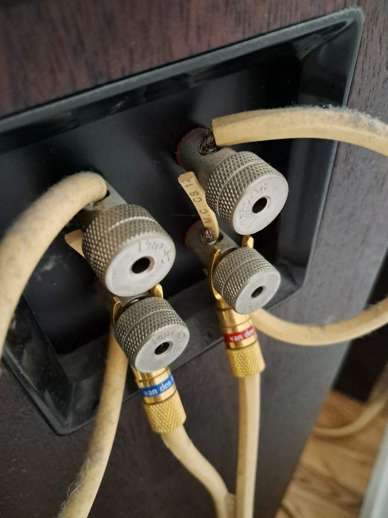

poresis Inviato 11 Maggio 2025 Autore Condividi Inviato 11 Maggio 2025 Il problema è che deve esserci il collegamento con tra i connettori (sopra sotto). Per cui in quello di sotto dovrei far passare due cavi insieme (quello che arriva dall'ampli e quello che va sopra). Posso provarci ma è difficile. Adesso (da anni) un uno spessore di gomma che facilita il serraggio. Volevo finalmente levare questo accrocco ma probabilmente lo terrò ancora così. Link al commento https://melius.club/topic/25261-connessione-proac-d18/#findComment-1510319 Condividi su altri siti Altre opzioni di condivisione...
corrado Inviato 11 Maggio 2025 Condividi Inviato 11 Maggio 2025 1 ora fa, poresis ha scritto: Non mi sembra, proprio non entrano nel buco troppo piccolo Li ho avuti quei connettori, devi fare forza, entrano sicuramente. P.S. pulisci le prese delle casse, hanno evidenti segni di ossidazione. Link al commento https://melius.club/topic/25261-connessione-proac-d18/#findComment-1510349 Condividi su altri siti Altre opzioni di condivisione...
Coltr@ne Inviato 11 Maggio 2025 Condividi Inviato 11 Maggio 2025 @poresis non son fatti per spade e cavo insieme, uno impedisce l'altro, io toglierei le spade, spellerei il cavo affinché passi i due connettori e serrerei, sicuramente miglioreresti la resistenza di contatto, più scomode nel provare cavi, non so se mi sono spiegato, se legge @gianventu credo faccia la stessa cosa. Link al commento https://melius.club/topic/25261-connessione-proac-d18/#findComment-1510373 Condividi su altri siti Altre opzioni di condivisione...
