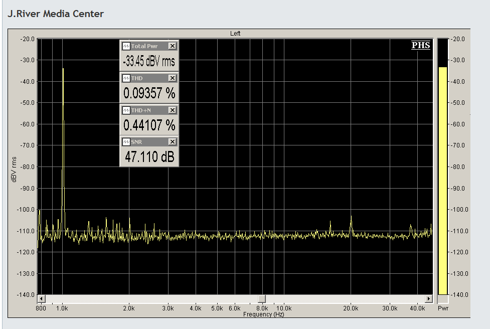

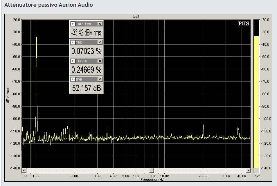

Ai tempi provai per verificare quale soluzione scegliere per il mio setup
J.River come attenuatore digitale entrando direttamente come finale contro la normale attenuazione del volume passivo
L'ha spuntata in questo caso il volume passivo potendo guadagnare quasi 1 bit
https://melius.club/topic/25271-attenuazione-digitale-vs-analogica/page/3/#findComment-1511384
