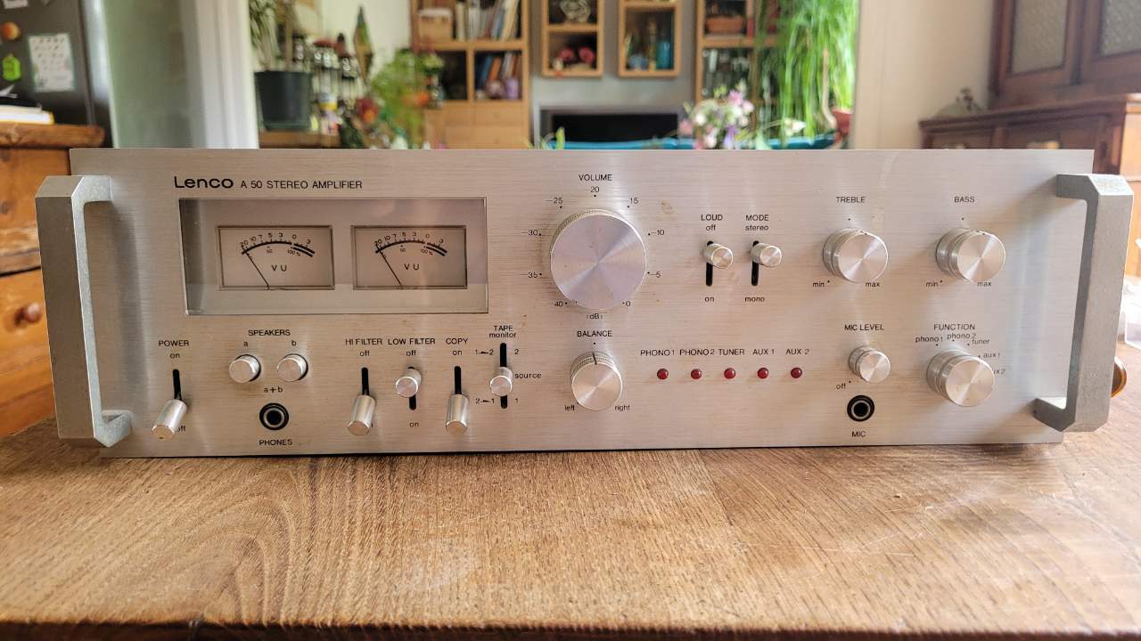

Un componente di questo impianto é l'amplificatore Lenco A50 di cui ho visto si parla (piuttosto male :-) anche in altri post di questo forum, Dopo soli 50 anni di fedele servizio comincia già a creare problemi !

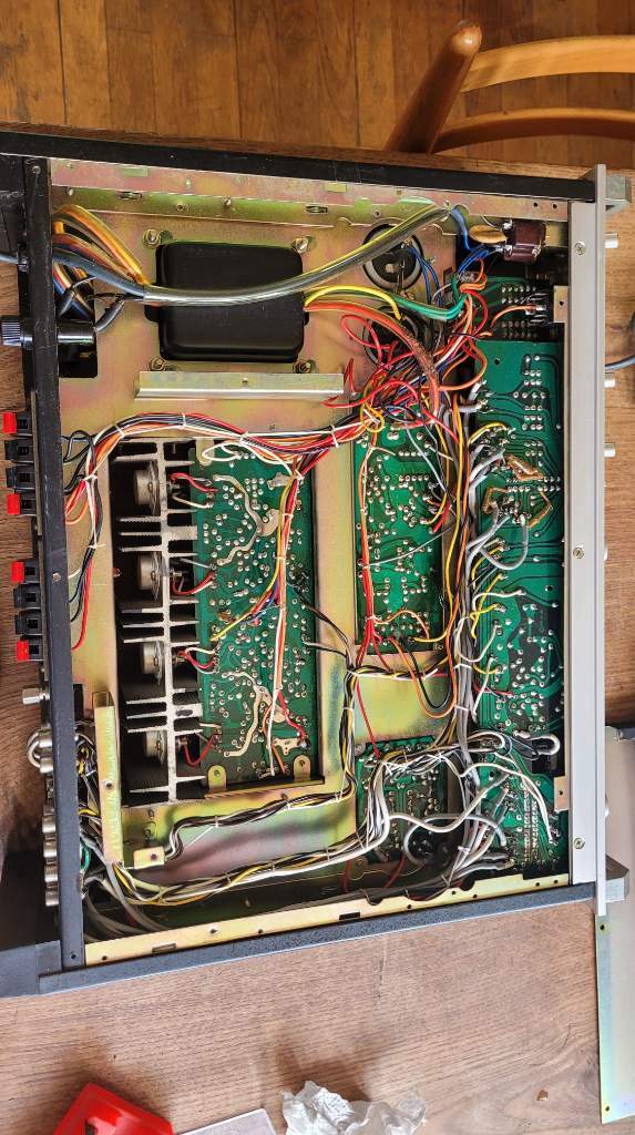

Vi metto qualche foto dell'insieme anche se ne vedo già parecchie in altri post.

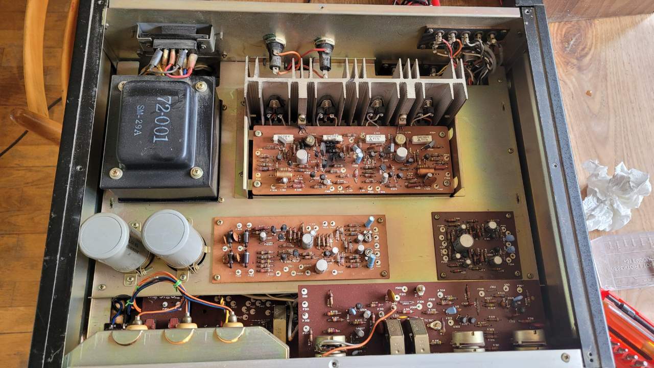

Improvvisamente la settimana scorsa il canale sinistro ha smesso di funzionare e cominciato a fare un ronzio basso indipendente dalla regolazione del volume. A notare che in cuffia niente ronzio anche se il canale non funziona (per il destro nessun problema nei due casi, la musica esce normalmente).

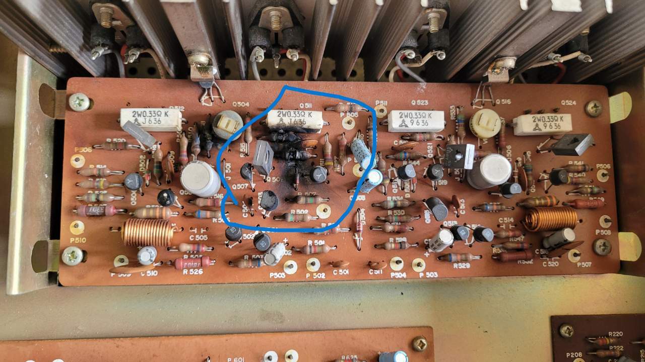

Una volta aperto direi che il problema salta all'occhio perché ci sono dei componenti  bruciati in una zona ben localizzata delle scheda che sul manuale di servizio chiamano "Main amp." (allego foto).
Non vedo nient'altro di evidente ma non so se il problema si limita a questi componenti e ovviamente non conosco la causa dell'orgine del problema (uno di questi componenti?).
Premetto che so più o meno saldare dei componenti su una scheda ma non capisco (quasi) niente del loro funzionamento... pensate che cambiare tutti i componenti anneriti potrebbe risolvere il problema ?
Chiedo lumi prima eventualmente di cercare un laboratorio di archeologia che potrebbe ripararmelo qui in loco.
Grazie in anticipo :-)
Carlo

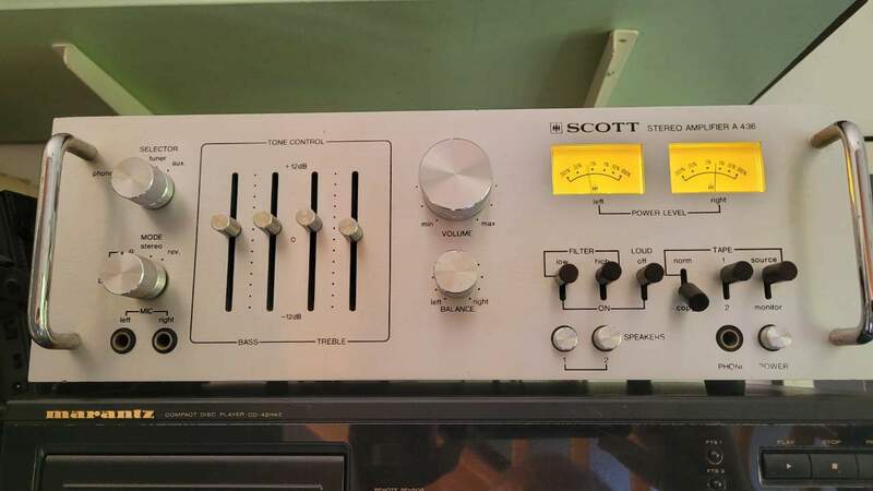

In questo momento sono in discussione per uno Scott A436 che da quello che ho capito dovrebbe essere quasi uguale me di migliore qualità, è il caso?

@carlo_ita Quelle resistenze si sono guastate per altra causa; il difetto descritto involve finali  piloti e transistor di protezione-limitazione; il cimentarsi nella riparazione, senza un minimo di conoscenza del circuito, non ha, secondo me, una probabile riuscita.

@TheoTks tutto vero, ma se il suo destino è la discarica, io proverei a spendere qualche euro, parliamo di cifre estremamente limitate, e qualche ora, provando a sostituire i componenti. Carlo ha detto che ha dimestichezza col saldatore, quale palestra migliore per imparare qualcosa? Altrimenti si può monetizzare (a molto poco)/regalare a qualcuno che ci vuole perder tempo

Lo Scott A436 è un ampli più o meno coevo (ed esteticamente molto simile) del tuo Lenco L50... francamente, al tempo ho sempre pensato che l'uno fosse il clone dell'altro - vista anche la notevole somiglianza estetica - e non credo che il sostituire il Lenco con lo Scott sia un grosso passo avanti; avendo avuto lo Scott, non ne conservo un buon ricordo, nel senso che è un ampli onesto ma niente di eccezionale. Se viene via a poco, ok, ma se devi spenderci su, rivolgerei il mio sguardo ad altro...

Si, ci stà; ma per partire col piede giusto, non sostituirei alcunchè per il momento; piuttosto leverei i transistor TO3 e li proverei; al 90% uno dei due, od entrambi, sono guasti, e allora la spesa (data anche la difficoltà di reperire ricambi di buona qualità) aumenterebbe; se, viceversa, i finali to3 non fossero danneggiati, allora si può decidere se continuare o meno.
La mia risposta precedente, riguardava la richiesta dell'opener
e, per quanto detto, la mia risposta è negativa.

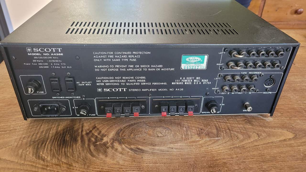

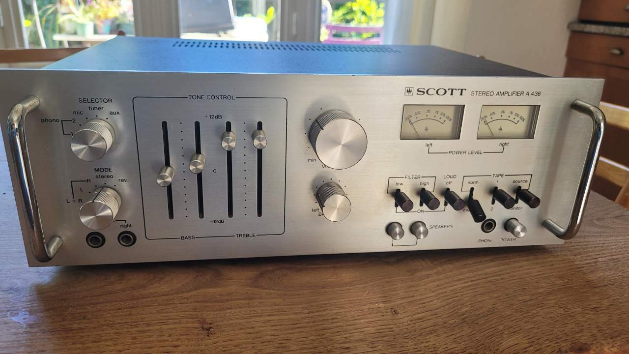

Venerdì vado a provare uno scott A436 a 100€, dalle foto è bello e se tutto funziona pensavo di prenderlo, il prezzo mi sembra accettabile, cosa ne dite?
https://melius.club/topic/25283-problema-amplificatore-lenco-a50/#findComment-1512559

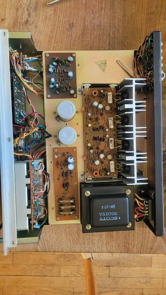

Eccolo! Provato, comprato ed installato! Non so se sia psicologico ma il suono mi sembra veramente meglio, in ogni caso sto' ascoltando il trio di Keith Jarret e sono veramente contento dell'acquisto.
