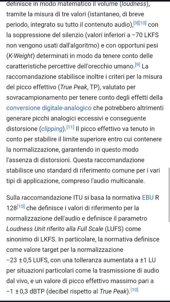

Coltr@ne Inviato 14 Maggio 2025 Condividi Inviato 14 Maggio 2025 Non vi seguo, per normalizzazione non si intende alzare e abbassare il segnale senza modifica della dinamica? Link al commento https://melius.club/topic/25286-registrazioni-dalto-livellouna-piccola-storia-significativa/#findComment-1512602 Condividi su altri siti Altre opzioni di condivisione...
jackreacher Inviato 14 Maggio 2025 Condividi Inviato 14 Maggio 2025 54 minuti fa, Coltr@ne ha scritto: Non vi seguo, per normalizzazione non si intende alzare e abbassare il segnale senza modifica della dinamica? Si può fare anche (in realtà si fa) come dici tu, evidentemente il "tizio" avrà usato un metodo più brutale per portare il livello medio di ogni traccia al pari con le altre, ovviamente "schiacciando" (comprimendo) quelle più dinamiche, un "genio". . Il 13/05/2025 at 14:34, walge ha scritto: Si scopri che un PIRLA aveva normalizzato i file senza avvertire e di fatto collassando tutta la dinamica. , comunque probabilmente compresso. 1 Link al commento https://melius.club/topic/25286-registrazioni-dalto-livellouna-piccola-storia-significativa/#findComment-1512610 Condividi su altri siti Altre opzioni di condivisione...

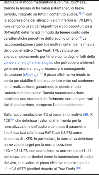

ilmisuratore Inviato 14 Maggio 2025 Condividi Inviato 14 Maggio 2025 38 minuti fa, Coltr@ne ha scritto: Non vi seguo, per normalizzazione non si intende alzare e abbassare il segnale senza modifica della dinamica? Esistono diversi processi di "normalizzazione" Se si utilizza quello relativo ai livelli di intensità percepita (LUFS) il segnale subisce un ridimensionamento dinamico 1 Link al commento https://melius.club/topic/25286-registrazioni-dalto-livellouna-piccola-storia-significativa/#findComment-1512620 Condividi su altri siti Altre opzioni di condivisione...
jackreacher Inviato 14 Maggio 2025 Condividi Inviato 14 Maggio 2025 10 minuti fa, ilmisuratore ha scritto: 51 minuti fa, Coltr@ne ha scritto: Non vi seguo, per normalizzazione non si intende alzare e abbassare il segnale senza modifica della dinamica? Esistono diversi processi di "normalizzazione" Se si utilizza quello relativo ai livelli di intensità percepita (LUFS) il segnale subisce un ridimensionamento dinamico Credo che ti sbagli @ilmisuratore , sul tema normalizzazione ha ragione @Coltr@ne ... 1 Link al commento https://melius.club/topic/25286-registrazioni-dalto-livellouna-piccola-storia-significativa/#findComment-1512631 Condividi su altri siti Altre opzioni di condivisione...
ilmisuratore Inviato 14 Maggio 2025 Condividi Inviato 14 Maggio 2025 28 minuti fa, jackreacher ha scritto: Credo che ti sbagli @ilmisuratore , sul tema normalizzazione ha ragione @Coltr@ne ... Quello a cui si riferisce l'amico Coltrane riguarda la normalizzazione dei picchi, ovvero portare sullo 0 dBFS l'ampiezza del brano prendendo come riferimento il picco più alto Esistono software di editing alla cui voce generica di normalizzazione adottano processi diversi, alcuni comprimono altri normalizzano soltanto il picco più alto Link al commento https://melius.club/topic/25286-registrazioni-dalto-livellouna-piccola-storia-significativa/#findComment-1512666 Condividi su altri siti Altre opzioni di condivisione...
ilmisuratore Inviato 14 Maggio 2025 Condividi Inviato 14 Maggio 2025 Leggere qui alla voce tipologia di normalizzazione https://it.m.wikipedia.org/wiki/Normalizzazione_audio 1 Link al commento https://melius.club/topic/25286-registrazioni-dalto-livellouna-piccola-storia-significativa/#findComment-1512669 Condividi su altri siti Altre opzioni di condivisione...
