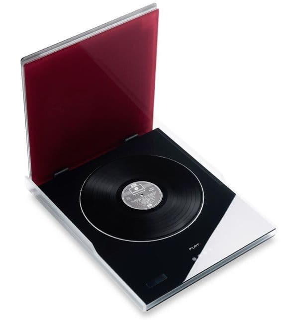

Quella che sto provando è una AFI flat.2, di produzione tedesca. 59° per 1 ora è il programma standard, ma si può aumentare il tempo fino a  6 ore e poi impostare la temperatura non oltre comunque i 60°.
Con il programma standard l'ondulazione non è rientrata, un pochino meglio con 6 ore senza danni per il disco ma senza neanche fare rientrare questa fastidiosa ondulazione esterna che disturba il Wand.
Rispetto ad altre macchine in commercio (non parlo dei metodi DIY) questa scalda tutto il disco (altre solo il centro e il bordo) e ha un abbastanza sofisticato controllo elettronico di temperatura e tempi. Forse però il coperchio non è abbastanza pesante per spianare completamente come nel mio caso.

Troppo per consigliarne l'acquisto. 3800 circa. L'ho comprata come ex demo e dopo una trattativa serrata. Diciamo che ho voluto togliermi un capriccio e che farò una buona azione mettendola a disposizione degli amici del circondario. Ve ne è in commercio anche un modello ORB e uno marchiato Furutech che costano meno. Come detto, mi sembrano meno sofisticate ma più pesanti.
Se vai sul sito Analogue seduction e cerchi "flattener" trovi praticamente i modelli in commercio più diffusi.
Forse però il metodo migliore è quello DIY con dischi pesanti di vetro e forno casalingo di cui ha parlato nel thread sui vinili ondulati il forumer @rock56
E direi, io ho risolto il problema dei dischi ondulati alla fonte o facendomeli cambiare o cercando un altra copia.
In passato ho provato metodi self made con lastre di vetro al sole per 10/15 minuti , ma se sbagli minutaggio rovini i solchi!
