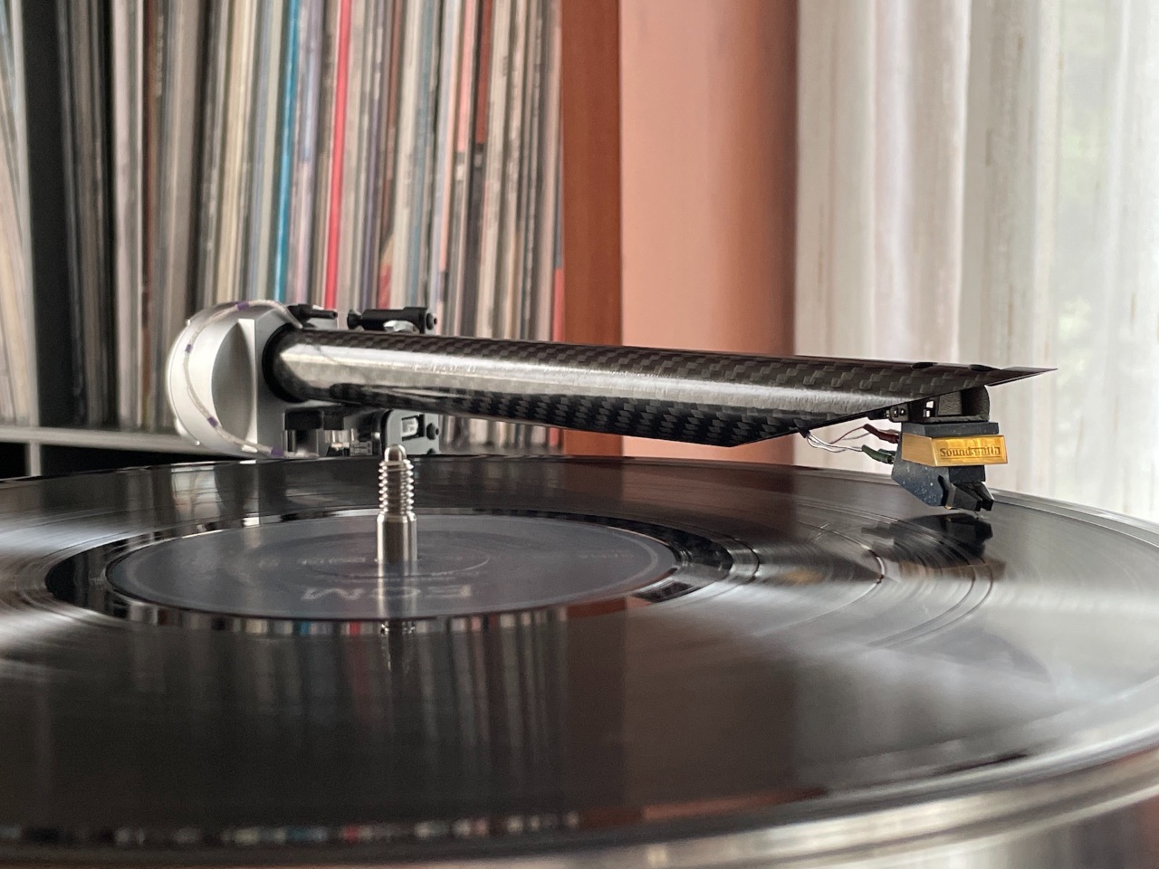

Come avevo detto, sono diventato possessore di un braccio Wand plus, acquistato insieme al giradischi omonimo (the Wand turntable 14.4) della stessa azienda neozelandese.
foto del braccio con la attuale testina Sumiko, in via comunque di pensionamento:
 E foto del giradischi
Le primissime impressioni sono positive. Il salto di qualità rispetto al sistema Thorens 160 + braccio LInn basik plus sono evidenti. La velocità e la precisione sono ovviamente aumentati, come il realismo del mediobasso.  E in generale sulle medie mi sembra ci sia un leggero arricchimento di armoniche, che rendono più realistici e vivi i suoni.
il giradischi sembra un oggetto ben ingegnerizzato. È un telaio rigido, ma con tre piedini molto disaccoppianti. È abbastanza silenzioso, ma non esageratamente migliore del Thorens su questo parametro. Non ha controllo fine della velocità, ma il motore sembra preciso e costante: provato con la app RPM ala velocità è risultata precisa e costante e il wow&flutter contenuto.
Per quanto riguarda il braccio, avevo letto di un montaggio e regolazione complicati, ma tutto sommato pensavo peggio. Dove sono impazzito è il regolamento del peso, e sto pensando che forse i 6,3 grammi della Sumiko  sono pochi.
mi trovo in difficoltà piuttosto con il cueing. Sapevo che gli unipivot sono ovviamente molto oscillanti, ma avevo letto nelle recensioni che in realtà il cueing era preciso. Invece è praticamente impossibile centrare la traccia che si vuole, specialmente quelle al centro o alla fine del disco.
Per i possessori di questo braccio, avete le stesse impressioni? C’è qualche accorgimento o è solo una questione di mano?

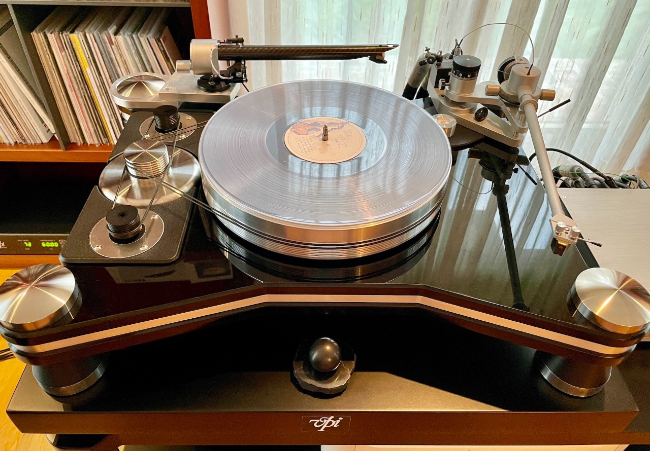

Anch'io ho ordinato un WAND plus 10,5 che vorrei montare sul mio VPI HR-X.
Mi è sembrato un braccio interessante, un po' spartano ma costruito bene, e con accorgimenti progettuali che lo pongono in una posizione particolare rispetto alla numerosa concorrenza.
