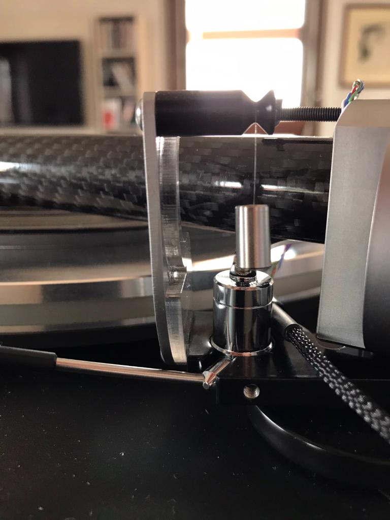

Il 14/7/2021 at 21:51, argonauta1973 ha scritto:
orse nei Plus successsivi al mio hanno cambiato il tipo di antiskating.
Il mio è stato assemblato nell'ottobre 2020, come da scheda di verifica firmata dallo stesso progettista. C'è un solo pesetto con filo di nylon. Metto una foto per tuo confronto.
Le caratteristiche le cambiano. Lo stesso Simon Brown, cui ho scritto, mi ha mandato un manuale di installazione con caratteristiche diverse da mio.
Comunque, rivedendo bene il peso e l'antiskating, aggiustando un po' l'angolatura dell'alza braccio e "prendendoci la mano" con un unipivot, isto cominciando a controllare meglio il cueing.
https://melius.club/topic/2529-the-wand-braccio-in-carbonio/page/5/#findComment-152531

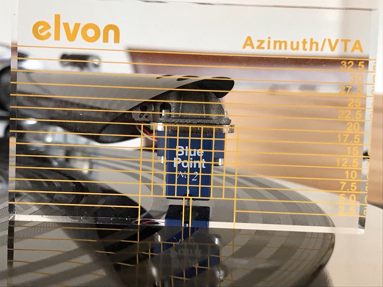

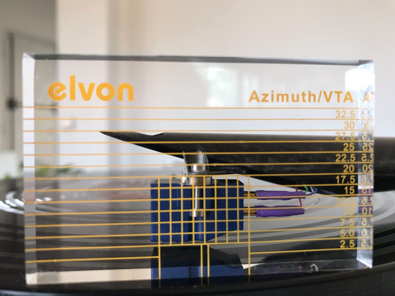

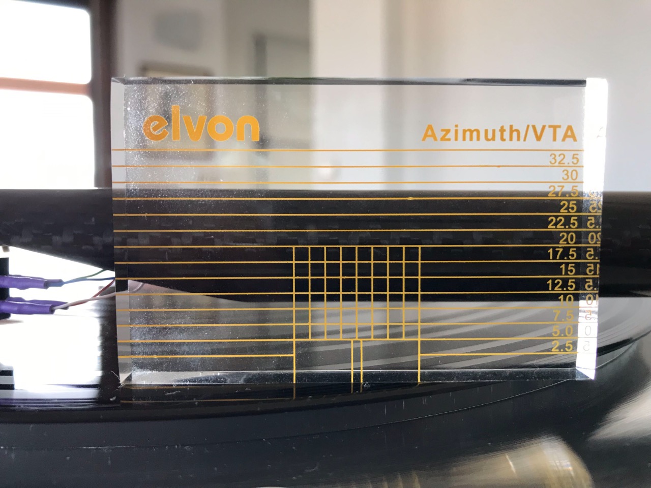

7 ore fa, Cano ha scritto:
quando appoggiata al disco la testina è perfettamente parrallela al piatto
Si. Azimuth e VTA mi sembrano corretti. È quando scende che il braccio, a volte, scarta di qualche millimetro rispetto al punto di caduta desiderato.
