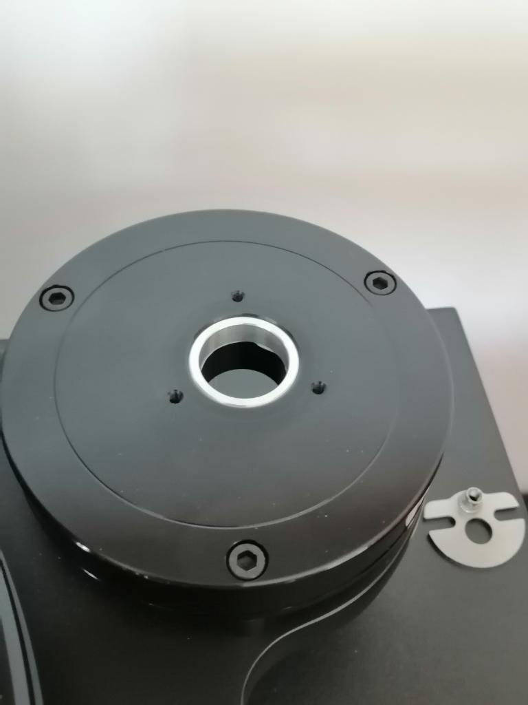

Avendo la basetta Rega con lo scasso per il regolatore del VTA il foro è un po' più largo e il collare del Wand ci balla dentro un po' troppo, avrei intenzione di farmi tornire una boccola per eliminare quel gioco.

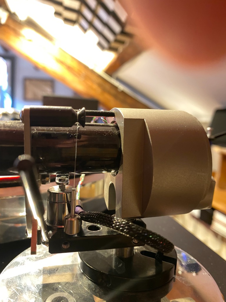

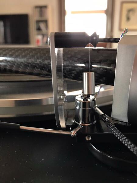

Il mio è stato assemblato nell'ottobre 2020, come da scheda di verifica firmata dallo stesso progettista. C'è un solo pesetto con filo di nylon. Metto una foto per tuo confronto.
Le caratteristiche le cambiano.
Si, il mio è un prima serie ( credo 2016) qui puoi vedere il pesetto singolo. In dotazione c’è n’è un secondo da infilare .

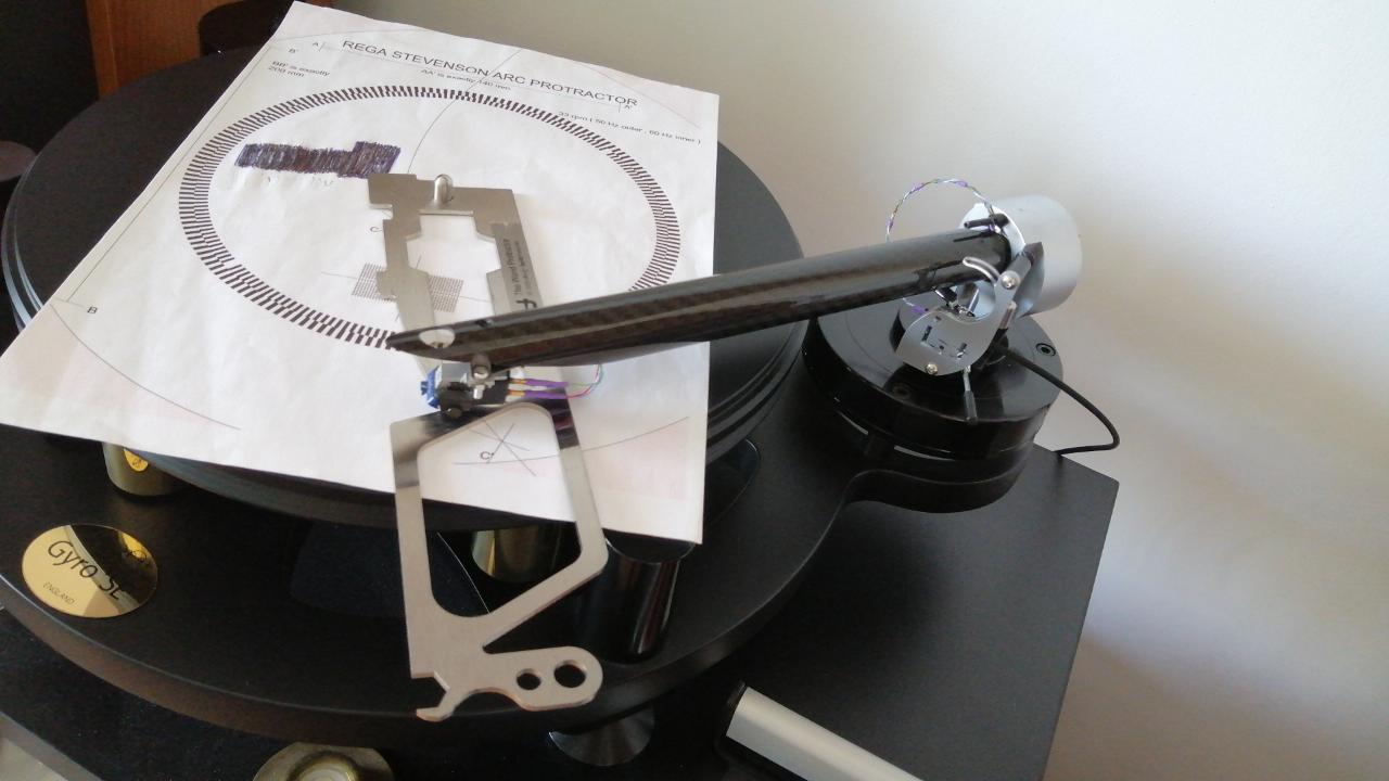

@antonio_caponetto si il montaggio è quasi terminato ma non riesco a regolare l'overhang con la precisione dovuta perché il collare oltre a ruotare ci balla troppo nel foro , domani mattina vado dal tornitore e vediamo se riesce a farmi una boccola adeguata .

@antonio_caponetto è abbastanza semplice la cosa e se me la fanno della misura che ho calcolato dovrei risolvere con successo.

@antonio_caponetto la Shure M97XE pesa 6,6 grammi, non ho usato lo spacer in dotazione, ho tolto un dischetto dal contrappeso e sono rimasto solo con il 'mezzo disco ' ma ho notato che il regolatore che bilancia il peso sta troppo dietro ( il manuale chiede 1,25 grammi ma io l'ho portato a 1,4, senza antiskating ) perciò oggi pomeriggio rimetto un dischetto e vediamo se riscontro differenze d'ascolto.
Comunque già con questa testina il suono è ottimo, certo è nuova e deve ancora acquisire fluidità e maggior corpo in basso ma dai primi dischi le premesse sono decisamente buone .
Per quanto riguarda il bilanciamento orizzontale del braccio, alias azimuth, mi sembra che con i dischetti allineati il braccio sia già abbastanza ben bilanciato di suo... puoi confermare? ( certo manca il pesetto dell'antiskating, devo vedere con quello messo come si comporta).

l’azimuth invece no: ho appena inclinato i dischi dietro, ma giusto per pignoleria. Dalle foto che ho postato sopra, mi ritengo soddisfatto dell’allineamento di testina e braccio.

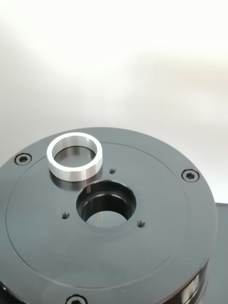

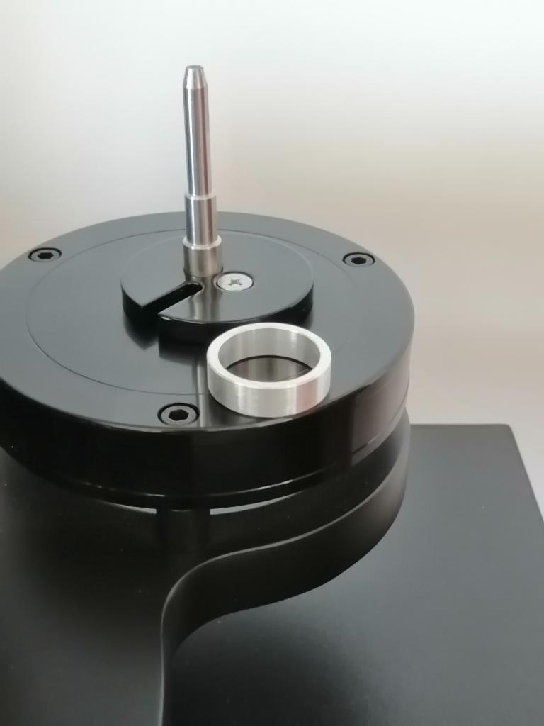

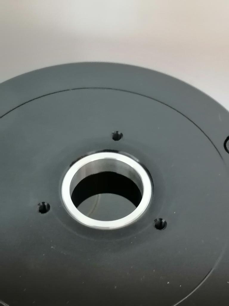

Ecco il distanziale che mi ha fatto il tornitore, assolutamente perfetto e fedele alle misure che gli ho fornito.
Adesso il collare del Wand gira e il gioco è minimo.
Ho messo qualche goccia di colla per legno in modo che si fissa e non si muove, cosi rispettiamo la legge della massima rigidità 😎
