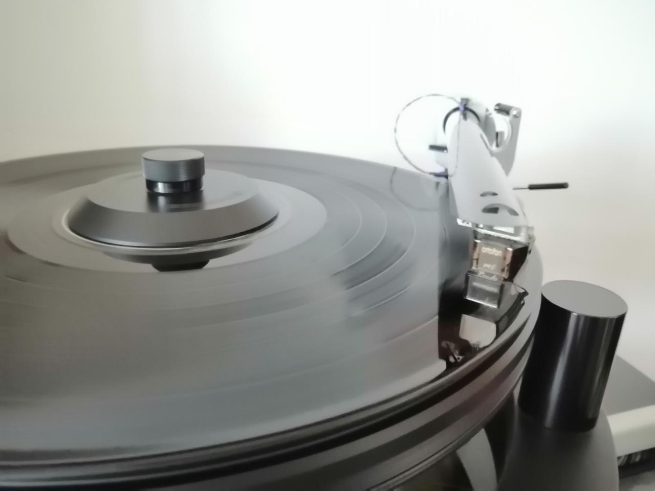

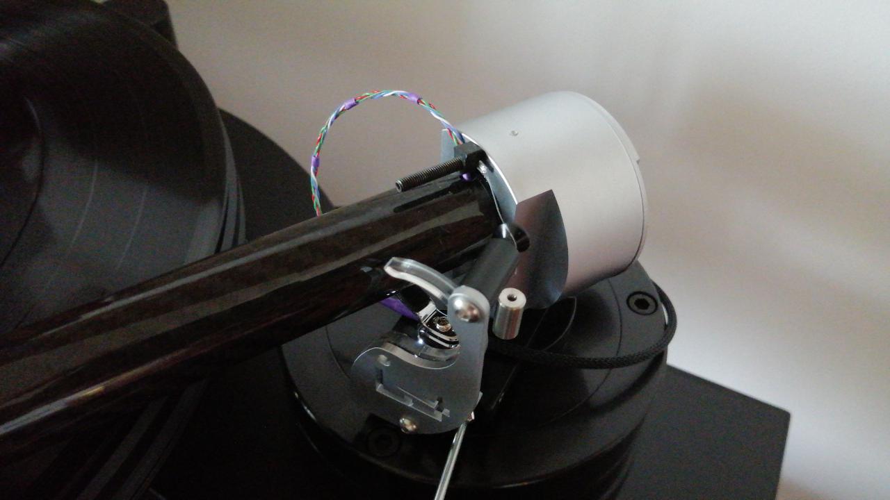

Sto ancora cercando di settare al meglio questo braccio, e mi sono accorto di aver sottovalutato l'antiskating. Eliminando del tutto il pesetto dell'antiskating, il fastidioso dondolio del braccio con tendenza ad andare verso l'esterno si è ridotto molto.
Ma, senza antiskating, se le tracce test dell'antiskating del disco HiFi News di Cartrdige man potevano ancora essere accettabili (le prime 3), con il test sulla capacità di tracciamento, la traccia più interna, suonava in modo tremendo, e sarebbe un peccato per un braccio che dovrebbe avere nella capacità di tracciamento della parte più interna del disco un suo forte.
Alla fine, un compromesso accettabile credo di averlo trovato impostando l'antiskating al fondo del piccolo perno (nella posizione A, per chi ha il manuale sotto gli occhi). Ho scritto però a Simon Brown per sapere se fosse disponibile la soluzione con "2 pesetti" che a quanto pare equipaggiava il braccio quando lo acquistò @argonauta1973.
Lavorando finemente forse si può trovare un setting ancor più ottimale.
Posto anche un video che spero renda l'idea di cosa intendo parlando di difficoltà nel cueing.
@fabiosound tu come hai regolato l'antiskating? o visto che non è la testina definitiva sei passato oltre?
https://melius.club/topic/2529-the-wand-braccio-in-carbonio/page/7/#findComment-165839
@antonio_caponetto io ho messo il pesetto dell'antiskating alla posizione C (verso il pivot) che è il valore minimo, e così sta suonando benissimo.
Se tu lo hai messo all'inizio del pernetto, posizione A, gli stai dando il massimo antiskating consentito e dal video vedo che quando scende il braccio va troppo verso l'esterno.
https://melius.club/topic/2529-the-wand-braccio-in-carbonio/page/7/#findComment-165868

Bene, adesso come va il cueing? Scende più dritto o tende ancora a scostarsi troppo?
Scende meglio, sì, infatti sono sulla strada giusta. Resta anche che provenendo da un braccio di tipo diverso, sono poco abituato al "dondolio da unipivot".

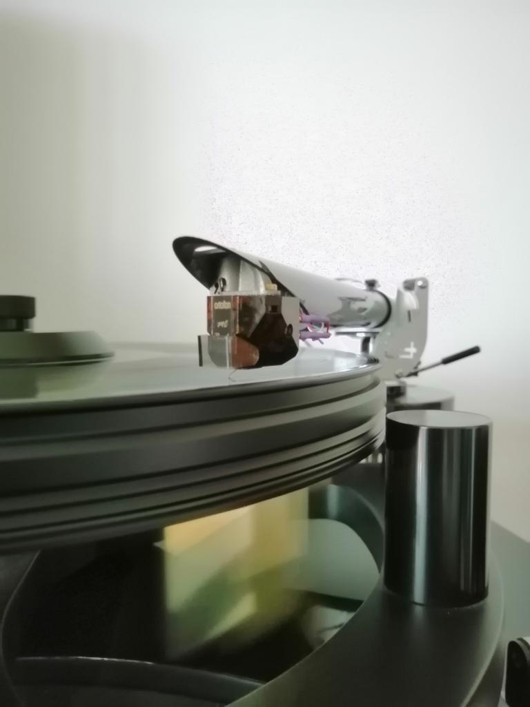

Ho lavorato un po' sull'azimuth (che me lo ha venduto mi ha spiegato che in unipivot l'azimuth è fondamentale e quindi dovevo ottenere un allineamento ancora più preciso), sul peso e sulla calibrazione dell'antiskating.
Adesso direi che ci siamo. Ma questo braccio richiede lavoro....non è certo plug&play 😀
https://melius.club/topic/2529-the-wand-braccio-in-carbonio/page/7/#findComment-169497

@fabiosound torno sull'argomento dell'azimuth. Come lo hai regolato, visto che il braccio consente una regolazione fine?
Ho usato il metodo dello specchio e la mattonellina graduata in plastica trasparente.
Pensavo a qualcosa di più scientifico, ma il Fozgometer e il feickert Adjius* (ammesso che siano precisi e relativamente facili da usare) non sono più in vendita (e ciò mi fa pensare che non lo fossero granchè).
Il sistema con l'oscilloscopio, di cui si è parlato anche nel thread "Viste da vicino" mi pare complicato e l'apparecchio costoso.
