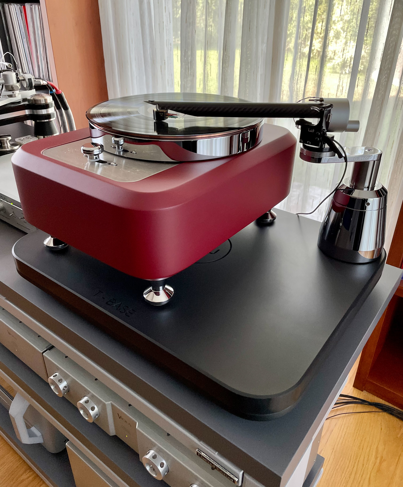

@antonio_caponetto ok, è uguale al mio.
Ecco il distanziale che mi ha fatto il tornitore, assolutamente perfetto e fedele alle misure che gli ho fornito.
Adesso il collare del Wand gira e il gioco è minimo.
Ho messo qualche goccia di colla per legno in modo che si fissa e non si muove, cosi rispettiamo la legge della massima rigidità 😎

antonio_caponetto
Sto ancora cercando di settare al meglio questo braccio, e mi sono accorto di aver sottovalutato l'antiskating. Eliminando del tutto il pesetto dell'antiskating, il fastidioso dondolio del braccio con tendenza ad andare verso l'esterno si è ridotto molto.
Ma, senza antiskating, se le tracce test dell'antiskating del disco HiFi News di Cartrdige man potevano ancora essere accettabili (le prime 3), con il test sulla capacità di tracciamento, la traccia più interna, suonava in modo tremendo, e sarebbe un peccato per un braccio che dovrebbe avere nella capacità di tracciamento della parte più interna del disco un suo forte.
Alla fine, un compromesso accettabile credo di averlo trovato impostando l'antiskating al fondo del piccolo perno (nella posizione A, per chi ha il manuale sotto gli occhi). Ho scritto però a Simon Brown per sapere se fosse disponibile la soluzione con "2 pesetti" che a quanto pare equipaggiava il braccio quando lo acquistò @argonauta1973.
Lavorando finemente forse si può trovare un setting ancor più ottimale.

@antonio_caponetto io ho messo il pesetto dell'antiskating alla posizione C (verso il pivot) che è il valore minimo, e così sta suonando benissimo.
Se tu lo hai messo all'inizio del pernetto, posizione A, gli stai dando il massimo antiskating consentito e dal video vedo che quando scende il braccio va troppo verso l'esterno.

Scende meglio, sì, infatti sono sulla strada giusta. Resta anche che provenendo da un braccio di tipo diverso, sono poco abituato al "dondolio da unipivot".

Molto bene, comunque all'inizio è normale trovarsi un po' in difficoltà con l'utilizzo di un braccio unipivot se si proveniva dai classici imperniati ma poi man mano che si prende confidenza con la funzionalità di questi dispositivi si perfeziona anche la messa a punto fine.

Ho lavorato un po' sull'azimuth (che me lo ha venduto mi ha spiegato che in unipivot l'azimuth è fondamentale e quindi dovevo ottenere un allineamento ancora più preciso), sul peso e sulla calibrazione dell'antiskating.
Adesso direi che ci siamo. Ma questo braccio richiede lavoro....non è certo plug&play 😀

Beh è praticamente preciso, difficile far meglio 😆
Come tutti gli unipivot purtroppo non è plug and play, c'è sempre da lavorare e affinare, ma che suono dopo...
